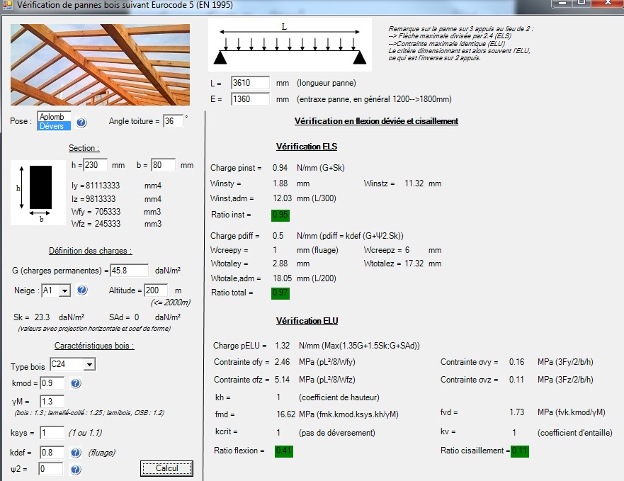

je me permets de faire un peu de promo, le logiciel étant gratuit.
La dernière version de Freelem V8.2.0 (www.freelem.com), fraichement mise en ligne, pourra peut etre intéresser certains d'entre vous, avec notamment :
--> outils de calculs des pannes suivant Eurocode 1 pour acier + Eurocode 5 pour bois (vérification fleche ELS, avec fluage, + vérification flexion simple ou flexion déviée, et cisaillement)
Voilà à quoi ça ressemble : http://www.freelem.com/verif-pannes-EC5.jpg
J'ai effectué quelques cas tests, cela semble bien fonctionner.
--> génération automatique de portiques/fermes avec tous les chargements et combinaisons suivant Eurocode 0 et Eurocode 1.
Les prochaines versions faciliteront encore plus la vie, avec des modeles prédéfinis (ferme sur blochets, ferme latine traditionnelle...).
Il n'est pas si évident de concevoir une modélisation cohérente, sans une solide expérience calculs (relachements entre les barres, définition des appuis, création des chargements etc...).
En espérant que cela rendra quelques services
