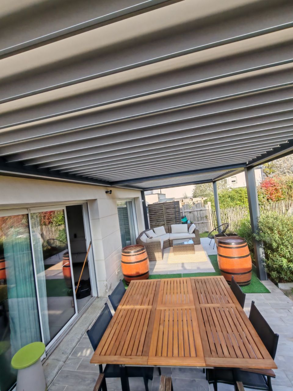

Bon, pour nous, ça y est.
On s'est lancé.
On a opté pour une BRUSTOR 200XL.
4 poteaux, 3 screens.
Pour la couleur, on a pris en RAL7039 pour être raccord avec nos menuiseries.
On va lancer les démarches d'urbanisme en espérant que les ABF ne fassent pas trop.... comment dire, capoter le projet.
La suite dans quelques mois.

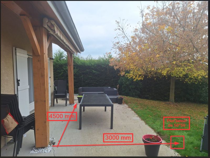

Je me tourne vers vous pour avoir vos avis éclairés avant de me lancer dans l’achat d’une pergola à la place de mon store actuel.
J’ai déjà fait réaliser plusieurs devis, mais j’hésite encore entre différentes options, notamment en ce qui concerne la solidité, la durabilité et… la fiscalité !
👉 Première question – Fixation côté maison :
Vaut-il mieux fixer la pergola directement sur les deux poteaux verticaux existants, ou bien installer deux poteaux indépendants juste à côté ?
Je doute fortement de la solidité si je ne fixe que sur deux points, surtout que les poutres ont déjà bien travaillé avec le temps (on le voit sur mes photos).
Par ailleurs, il me semble que si la pergola repose sur 4 poteaux, la TVA passe à 20 %, alors qu’elle reste à 10 % si elle est réellement accolée à la maison. Est-ce que vous confirmez ?
👉 Deuxième question – Fixation au sol :
Pour les pieds avant, vaut-il mieux :
    couler des plots béton hors gel dans la pelouse 45*54 et profondeur de 60 ?), je penche pour l'instanat sur cette solution
    ou
    fixer sur la terrasse existante (dalle béton ~10 cm), stable pour l’instant mais sans garantie dans le futur ?
👉 Troisième point – Éclairage :
J’hésite entre plusieurs options et je ne veux pas me tromper :
    LED blanc neutre intégrées dans les lames (24V, éclairage direct) : est-ce réellement utile et fiable sur le long terme ? Et si on mange le soir avec les lames ouvertes, est-ce que ça éclaire vraiment la table ?
    Ajout d’un éclairage LED sur profil à 45° contre le chéneau : pertinent selon vous ? Mieux que les LED dans les lames ?
ou des sport à led incorporé dans le profilé
👉 Dernière question – Motorisation :
Des retours sur les moteurs TELECO vs Somfy ? Fiabilité dans le temps, bruit, compatibilité domotique... ?
Merci d’avance à tous pour vos retours d’expérience, je suis preneur de vos conseils avant d'acheter !

J'ai eu des devis pour des modèles Brustor qui font partie des reco que j'ai pu voir mais on est bien au delà de ce qui serait acceptable pour nous (12k€ une B160)
Autoportante ou adossée ça ne change pas grand chose dans l'immédiat.
Pareil, si pour le budget de +/- 5k€ on ne peut pas avoir quelque chose qui répond à nos attentes, à savoir, qui tient dans le temps, supportera les vents de par chez nous,... on préfère ne pas dépenser d'argent dedans.
Si vous avez d'autres références / marques à proposer je suis preneur également!
Merci d'avance,
Antoine.
