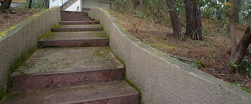

je souhaite rajouter un grillage au dessus d'un muret existant.
Ci dessous 2 photos du muret en question:
Je suppose que le muret est en parpaing et je pensais procéder par scellement, en percant des trous de 50 avec une carotteuse. Est-ce la bonne methode ou peut on faire avec un simple burin ? Comment faire pour tomber dans l'alvéole du parpaing et est-ce que 20 cm de scellement vont suffire ? Merci pour votre aide.

En revoyant le muret ce WE, j'ai un doute: Vais-jre réussir à extraire la carotte ? Est-ce qu'on met généralement de la ferraille sur le dessus d'un muret Si oui vais-je fragiliser le muret avec mes carottes tous les 2 mètres ?
Merci pour vos conseils.

c'est la bonne solution
pas de burin
tu verras bien au premier trou, je doute que ce soit ferraillé
alveole ou pas pas grave
A+

Il est aussi possible d'installer de la clôture sans faire des trous et fragiliser votre muret.
A la base des poteaux ont peut fixer des platines qui peuvent être soudées ou amovibles. Ces platines sont fixées au muret avec chevilles et vis. Il existe un site qui explique tout ça : xxxxxxxxxxxx et de 5

Merci, j'ai posé le grillage. J'ai loué une carotteuse, 25 trous de 5cm de diamètre et 30 cm de profondeur. Assez facile et trés propre!
