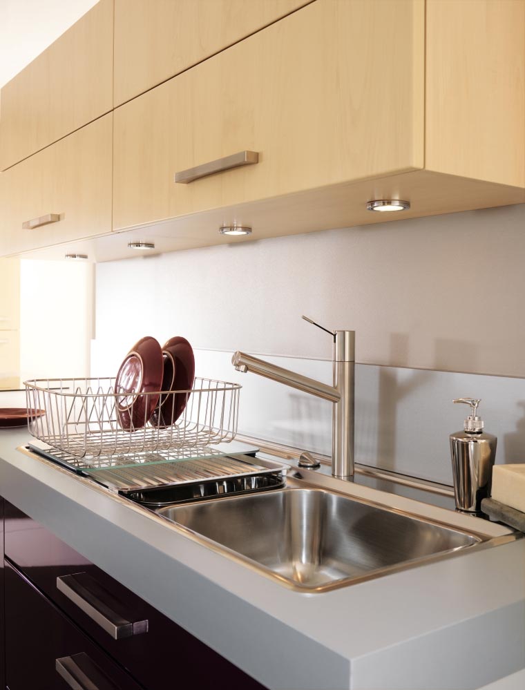

Tout est dans le titre. Je souhaite mettre des spots encastrés sous les meubles haut de ma cuisine équipée et pour cela il faut que je fasse des trous d'environ 1.5 cm de profondeur sur 06 cm de diamètre et cela sans percer entièrement le caisson.
Comment dois-je m'y prendre?

Non en fait je veux les mettre en dessous du meuble pour éclairer le plan de travail comme ça http://www.faureagencement.com/images/articles/amandier/amandier2.jpg

Prend un scie cloche de diam. 6cm et descend le foret !
Laisse foret dépasser les dents de scie au max. 3-4 mm !
En appuyant sur perceuse garde ton calme et avance petit à petit.
Tu peux te faire un marque sur le scie cloche (pour ne pas dépasser le profondeur souhaitée).
Enlever le bois en intérieur = un simple ciseaux à bois devrait faire affaire!
10 minutes de travail !

J'ai déjà utilisé la technique qui viens d'être décrite, je te cache pas que c'est super galère !!!
La défonceuse serait la meilleure solution si les meubles ne sont pas encore fixé.

Si panneau de particules en 19mm, alors il faut être bien adroit avec tout les outils...
Faire les contours à la scie cloche sans forêt centreur, ça va glisser dans tout les sens...
Avec foret centreur, s'il dépasse de plus de 3-4mm, c'est un troue de l'autre coté...
Si perçage avec cloche de plus de 15mm, ce ne sera plus que 1 ou 2mm de bois (voir feuille de placage) qu'il reste de l'autre coté...
Bref,certainement réalisable en maîtrisant les outils, mais je ne vois pas ou cela gênerai si on ajoute une tablette à l'intérieur du caisson...cette dernière ne seraiyt que visible lorsque la porte est ouverte et si le chant avant est plaqué, ce n'est vraiment pas choquant...

Ok, on prends la solution de percer entièrement le bas du meuble et mettre une tablette dans le meuble pour cacher les trous et les spots mais je me pose une question. Le cul du spot et les clips vont dépasser et la tablette ne pourra pas être coller au bas du meuble non?

Ha, là, c'est toi qui nous disait que 15mm suffisait pour tes spots...
S'ils necessitent plus de place aucune des solutions évoquées ne seront adaptées...
