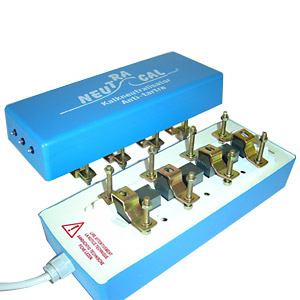

Ce genre de probleme m est deja arrivé j ai mis en place un système qui dissoue le calcaire. Cette appareil n'enleve pas le calcaire, il as pour but de le dissoudre en toute petite particules pour qu'il ne bloque pas au niveau des tetes et des raccords de robinet. Depuis je suis tranquille
Cet appareil est a peu pres equivalent a celui ci
http://www.hellopro.fr/images/produit-2/5/2/6/appareil-anti-[...]re-neutracal-304625.jpg
