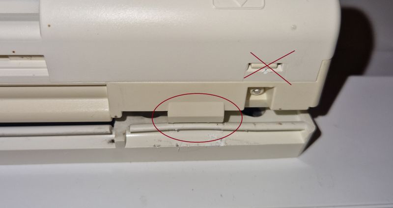

Nouveau membre Env. 10 message Ain
Pour ouvrir la bouche d'aération ALDES EHB 6-45, il faut déclipser un large clip d'environ 1 cm, il y en a deux, situé vers le bas à chaque extrémité.
Le problème c'est qu'avec l'age, le plastique devient dur et cassant. (12 ans dans mon cas).
J'ai cassé les 2 encoches pour le défaire. J'imagine que ce n'est pas pour rien qu'ils sont passés à la EHB2.
Bref n'y toucher pas, à par pour les changer complétement. Ça casse trop.
Même pour les remettre c'est une galère.
