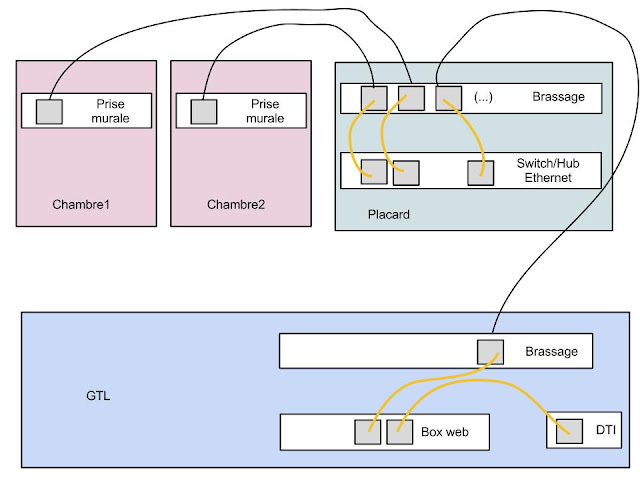

Je vais m'attaquer à la partie "telecom" dans le cadre de l 'auto-construction de ma maison (neuve).
Je n'ai pas trop envie de mettre beaucoup de choses dans ma GTL. Est ce que je peux partir sur le principe ci dessous ? Il n'y aurait que 1 arrivée de câble dans la GTL...

Pourquoi ne pas tout mettre sauf le DTI dans le placard ?
Env. 200 message Ille Et Vilaine
Parceque le placard et les chambres sont à un bout de la maison, la GTL est au milieu et j'ai qqs prises à l'autre bout. Donc le brassage de la GTL servirait aussi pour ces qqs prises.

obones a écrit:Pourquoi ne pas tout mettre sauf le DTI dans le placard ?
parce qu'un coffret de com doit contenir un minimum d'éléments :
771.558.2.3
• Placé dans la GTL, il (le coffret de communiacation, ndlr) doit recevoir au moins :
- le point de livraison des opérateurs de télécommunication (matérialisé par la
prise DTI)
- un répartiteur téléphonique équipé de socles RJ45
- des connecteurs RJ45 connectés aux câbles de communication alimentant
les socles de prises de communication terminales (elles aussi de type RJ45)
- un répartiteur pour la TV, si besoin
- une barrette de terre
- un rail DIN d’une longueur minimum de 100 mm pour permettre l’éventuelle
mise en œuvre du DTI optique.

Env. 700 message Saint Maurice L'exil (38)
C'est contradictoire... d'un coté il est ecrit "il n'y aurait qu'une arrivée de cable dans la GTL"
et le post d'apres "parceque le brassage de la GTL servirait aussi pour quelques prises"...
Mon avis c'est qu'il vaut mieux avoir tout au meme endroit. Soit le placard, soit la GTL. Quitte a avoir quelques metres supplementaires de cable a tirer. sinon prevoir au minimum un switch suplementaire dans la GTL (si ce n'est un repartiteur TV et un repartiteur telephone...)... sinon quoi qu'il arrive avec un seul cable entre le placard et la GLT vous ne pourrez utiliser qu'un seule prise depuis la GTL... car pour brasser il faut un trou de chaque coté du cable de brassage !

Merci pour les retours.
@Batou. J'ai présenté les choses de manières simplifiée pour pouvoir poser la question en substance : Peut on placer les équipements recevant "les câbles des pièces" (un switch) hors GTL. Dans la pratique comme mon message précédent le dit il y aura un peu de brassage quand meme dans la GTL. Cette solution de déporter un switch fait gagner énormément de câble dans mon cas de figure et beaucoup de flexibilité...
@dargoll. Merci pour cette liste. Tout es clair et compatible avec ce que je veux faire, sauf peut être lever le doute sur la phrase:
(Pour La GTL : ) "des connecteurs RJ45 connectés aux câbles de communication alimentantles socles de prises de communication terminales (elles aussi de type RJ45) "
On peut donc interpréter la phrase en disant qu'on a un switch hors GTL qui regroupe les prises et que tu renvoie un câble de ce switch vers la GTL, non ?
Pour le cable, sans doute... mais pour la flexibilité j'en doute.
Si vous ne passez qu'un cable entre les deux switch, ca veut dire que vous ne passerez qu'un type de signal (a priori informatique puisque c'est d'un "switch" qu'on parle)... en fait ca revient à faire deux sous-reseau (physiques) relié par un seul cable donc c'est plutot beaucoup moins flexible.
Par analogie avec l'electricité, ca revient a faire deux tableaux...
L'interet d'un "tableau de communication" c'est d'avoir au meme endroit tous les signaux et de de pouvoir decider quel flux on envoit sur quelle prise. L'installation telle que vous la presentez est fonctionnelle si vous ne considerez que le flux informatique mais ne permet plus (ou de facon tres limitée) de réellement pouvoir choisir a moins d'ammener chacun des flux aux deux tableaux (le tel sur cette prise, l'informatique sur cette prise, la tele sur cette prise...+ les futurs "nouveaux flux" qui ne manqueront pas d'apparaitre dans les années à venir).
Tel que vous presentez le projet, j'aurais tendance a ce moment là a mettre juste le DTI dans la GTL puis de ramener le signal FT dans le placard ainsi que la box et pareil pour le repartiteur TV (le cable passe par la GTL mais le repartiteur est ramené dans le placard afin d'avoir un "tableau communication" a coté de votre baie principale de brassage. Quitte a conserver un petit switch dans votre GTL pour cabler si necessaire les quelques prises que vous ne souhaitez par rammener jusqu'au placard... ca serait plus logique a mon sens.
Si vous avez la possibilité de passer une "grosse" gaine entre les deux (GTL et placard) faites le (ca coute moins cher que du cable et ca peut etre tres utile par la suite).

Rien de plus à dire si ce n'est que je ne suis pas sur que d'avoir juste le DTI à la GTL convienne au consuel si on suit l'article de la 15-100 que j'ai cité plus haut.

Bonsoir
Le consuel ne regarde pas ou peu le réseau de communication.
Dans le pire des cas, il vérifie la présence d'un tableau de com relié à la terre.
Cet aspect de la norme est plutôt là pour obliger les constructeurs à respecter un minimum d'équipement en terme de réseau de communication.
