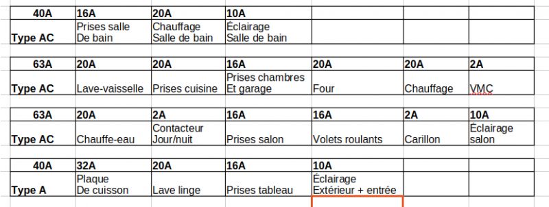

Je suis en train de réaliser le schéma de tableau électrique pour ma petite maison T2 (40m² + garage à vélo).
Je ne comprends pas trop la phrase de la norme de la NFC 15 100 "interrupteur différentiel 30mA pour tous les circuits salle de bain": est-ce que cela signifie qu'il faut un interrupteur différentiel uniquement pour la salle de bain ?
Si oui cela me fait un tableau électrique 4 rangées, ça me semble beaucoup pour une petite maison.
Est-il possible de mettre les prises de la salle de bain sur un autre circuit ? (par exemple chambre, garage et salle de bain en respectant le maximum de 8 bien sûr)
idem pour l'éclairage et le chauffage de la salle de bain?
Cela me ferait un tableau à seulement 3 rangées:
Merci d'avance pour vos avis

Bonjour, toute l'installation doit être protégée par interrupteur différentiel ! Pourquoi vous ennuyer à poser autant de différentiel, un seul en 63 de type A devrais suffire pour 40M2 , ou au pire deux.
Ce ne sont pas 8 prises par circuit, mais 12 prises sur un circuit en 2.5mm et disjoncteur de 20. ( maxi)
Oui pour poser les prises de la salle de bain, sur un circuit en commun avec d'autre prises
Aucune obligation de dédier un interrupteur différentiels à la sdb et des circuits prises et éclairage à la sdb (je ne sais pas où vous avez lu cela ?)
2 (ou 3) interrupteurs différentiels 63A seront plus pertinents.

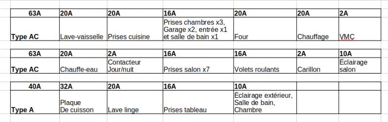

Merci beaucoup pour vos réponses, je vais simplifier
