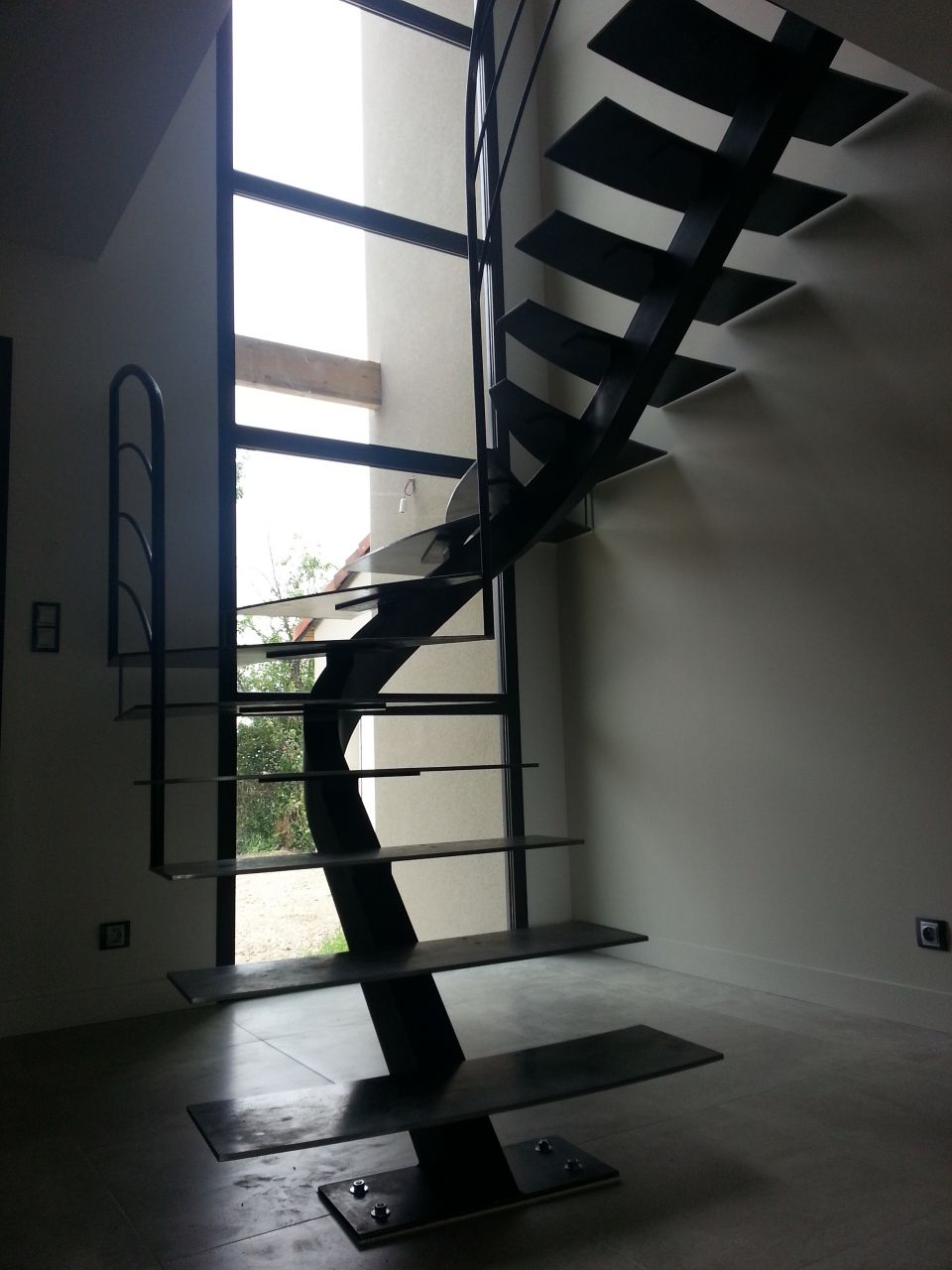

Dac! pas trop raide qd meme l'escalier?
ta 1ere volée demarre hors de la tremie?
De : Athis De L'orne (61)
Env. 30 message Rochefort Du Gard (30)
C'est vrai que sur les photos l'escalier semble un peu raide. Pourtant il a environ 40 ° d'inclinaison ce qui est plutôt confortable : on considère qu'un escalier est raide, type échelle de meunier, au dela de 45 ° d'inclinaison.
La 1ère volée ne déborde pas en dehors de la trémie car il y a un couloir devant et il ne fallait pas géner le passage. Pour avoir un escalier plus doux il aurait fallu une trémie plus grande, (2,5 m x 2.5 m par ex).

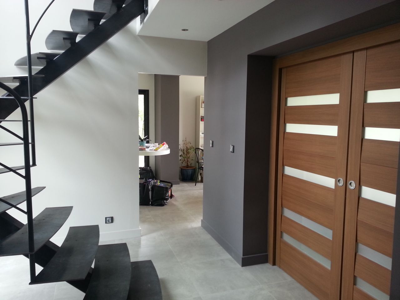

Salut Habil2cm1 !
Ton escalier est magnifique !
On dirait que l'escalier ne touche pas le mur sur les cotés et qu'il est fixé uniquement sur les dalles RDC et Etage, est-ce exact ?
As-tu des photos avec les gardes corps ?
Merci pour toutes ces infos ! superbe réalisation !

Oui, Habil2cm1, la suite de l'histoire sur cet escalier m'interesse bcp. On a le même besoin avec la même trémie de 2m*2m.
Si je comprends bien, les volées 1 et 3 on des marches de 1,5 de large don elles "se chevauchent ?" (bien sur, elles ne sont pas sur le même plan horizontal).
Une vue de dessus en plan m'intéresse.Wink

En effet l'escalier est fixée sur la dalle du RDC et celle de l'étage donc il ne touche pas le mur.
Je n'ai pas encore fait réaliser les garde corps.
Ci joint d'autres photos de mon escalier lors de l'assemblage et en vue de dessus:
