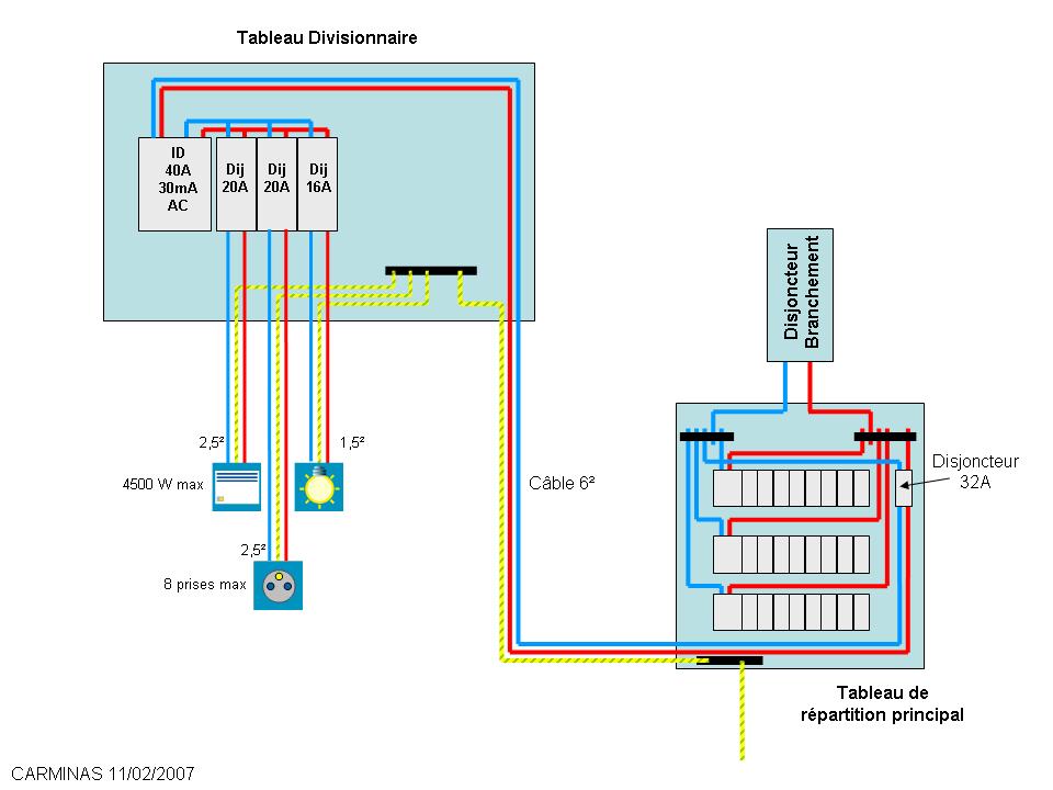

Bonjour, je vais bientôt passer une commande de disjoncteur, j'aimerais des avis extérieur pour voir si il y a des modifications a faire avant de faire commande
Donc c'est pour un tableau electrique legrand 3 rangs de 13 modules

Vous n'indiquez pas dans quel contexte vous faites ce tableau ?
- logement neuf ?
- renovation totale ?
- mise en sécurité ?
Si c'est un logement neuf ou une rénovation totale, cela suppose que le logement ne fait pas plus de 100m² car il n'y a que 3 ID.
La sélectivité ne me semble pas bonne.
Par exemple si le 1er ID saute il n'y plus ni prises ni éclairage qui fonctionne dans la maison.
Quel est le mode de chauffage ?
Il est préférable de répartir les VR sous 2 ID différents
Je suppose que dans le garage il y a un autre tableau, ne pas repartir en aval d'un ID du tableau principal

Alors c'est un logement en rénovation de 50 m² environs avec extension prévu par la suite de 20 m²
Le garage n'est pas collé a la maison et effectivement je prévois de mettre un autre petit tableau pour prises de courant, éclairage ainsi qu'une porte de garage motorisé
Chauffage principal par un poêle a bois

Je reviens sur une chose, quand vous dites "ne pas repartir en aval d'un ID du tableau principal", en gros mon disjoncteur 32A n'est pas relié au différentiel?
Un peu comme dans ce shéma
http://www.casimages.com/img/070211013107321772.jpg
(oui j'ai cherché un peu de mon côté pour trouver ça )
Comme quoi, même après quelques années ça sert toujours!
Messages : Env. 60
Dept : Marne
C'est exactement cela.
