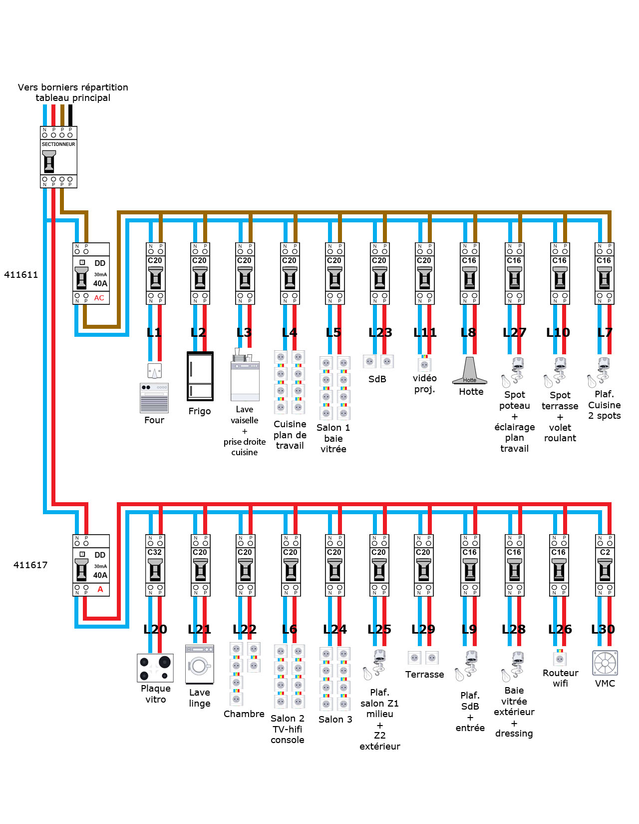

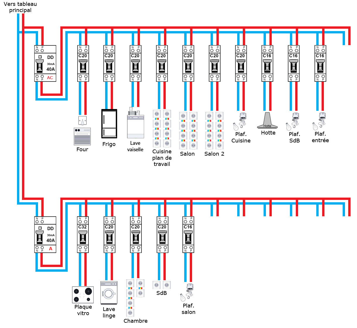

Salut les amis,
Bon, j'ai regardé dans la rue, je ne peux pas voir il y a des boites plombées. Sur le compteur (mécanique), c'est écrit 3 x 220 volts - 20/60A (donc je suppose réglage de 20 à 60 A, mais je ne saurai dire la valeur....)
Voilà la V3 du tableau, j'ai suivi ce que tu m'a dis, par contre en bas j'ai rajouté prises SdB, qui ne servent qu'au moment de la douche pour chauffage d'appoint éventuellement, mais vu que cette dépendance est prévues pour mes enfants, les ados sont moins "confort" que les parents....

Ben oui, ce n’est toujours pas fini !!! Mais ce coup-ci je m’approche de la fin. Tous les murs son plaqués, sauf celui qui entoure la baie vitrée qui n’est pas encore changée, et justement le mur où sera installé le tableau électrique.
Pour remettre dans le contexte sans devoir relire la première page, c’est une dépendance qui est en cours de rénovation et servira « d’appart’ » aux jeunes de la maison. Chauffe central au gaz de ville.
Le précédent plan a été revu, et depuis le dernier post les travaux ont évolués, les besoins aussi. Il est donc relativement plus rempli que la 1ère mouture, en fait les 2 x 13 modules son rempli.
Pour rappel je suis en triphasé 12KvA, et ce tableau sera le 4ème tableau « secondaire » de la maison. Il existait en version 1 rangée, avec la rénovation et l’ajout de circuits il passe en 2 rangées.
La ligne d’alimentation part du tableau principal avec un câble 4 conducteurs, je n’arrive pas à savoir si c’est du 6² ou 10², mon œil n’étant pas habitué à ces diamètres. La terre est tirée à part, elle aussi 6² ou 10²… ??? Elle transite par la cave où se trouve un groupe moto/pompe hydraulique.
Le neutre est repris sur un bornier de répartition du tableau principal.
Chaque Phase sort d’un module fusible 32A du tableau principal.
Tant qu’à refaire du propre sur cette rénovation, je voudrais re-tirer la ligne complète car elle n’est pas branchée en directe sur le tableau.
Je compte donc passer 5 fils nu en 10², sur une distance de 8m environ.
Voilà les faits, j’espère n’avoir rien oublié.

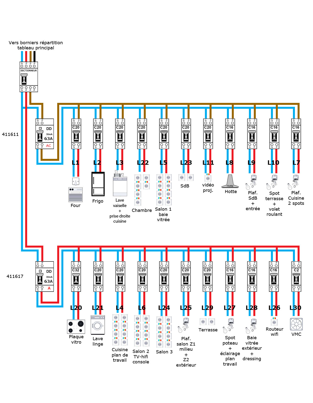

Sur le schéma ci-dessous (mais pas en réel car j’ai déjà le tableau, voir premier message page 1), j’ai remplacé les ID 40A par des 63A vu les circuits du tableau, mais le fait que je n’ai que 20A par phase a-t-il un sens de passer en 63A ??? Sur ce coup j’en appel aux spécialistes…
En relisant ces derniers temps je me suis rendu compte, du moins c’est l’impression que j’ai, que l’on ne peut remplir que rarement une ligne de 13 modules, et que l’on atteint la limite des ID avant non ?
Ci-dessous le schéma. Au niveau de la cuisine, lorsque le nom de l’appareil est entouré, c’est qu’il est relié directement via un bornier et non pas une prise. Les prises symbolisées à coté ne sont donc pas pour ce/ces appareil(s)

Vous avez bien deviné, avec un DB 10/30A il est inutile de mettre un ID 63A vu que par définition vous ne pouvez pas tirer plus de 30A.
A noter que la dernière version de la norme (nov 2015) n'autorise pas plus de 8 disjoncteurs par ID. Mais vu l'époque à laquelle vous avez débuté vos travaux, vous n'etes pas tenu de respecter ce point.
A noter que je trouve le 2ème ID plus chargé : plaque (32A), LL et plan de travail cuisine seront les circuit les plus consommateurs, alors que le 1er n'a que four et LV. J'aurai permuter les prises cuisine et chambre.
A noter que du 5G6² pour la liaison aurait suffit, mais votre 5G10² ne peut pas faire de mal.

Salut,
Merci pour les réponses apportées.
J'ai modifié le schéma en conséquence : switch chambre et cuisine, et j'ai remis les ID en 40A.
Me restera plus qu'à choisir les 2 phases du tableau principal.
C'est noté également le coup de 8 disjoncteurs par ID, car j'en tiendrai compte lors de la rénovation du tableau principal, je comptais mettre un 4 rangées mais ça risque de se finir en 5 rangées !!!
