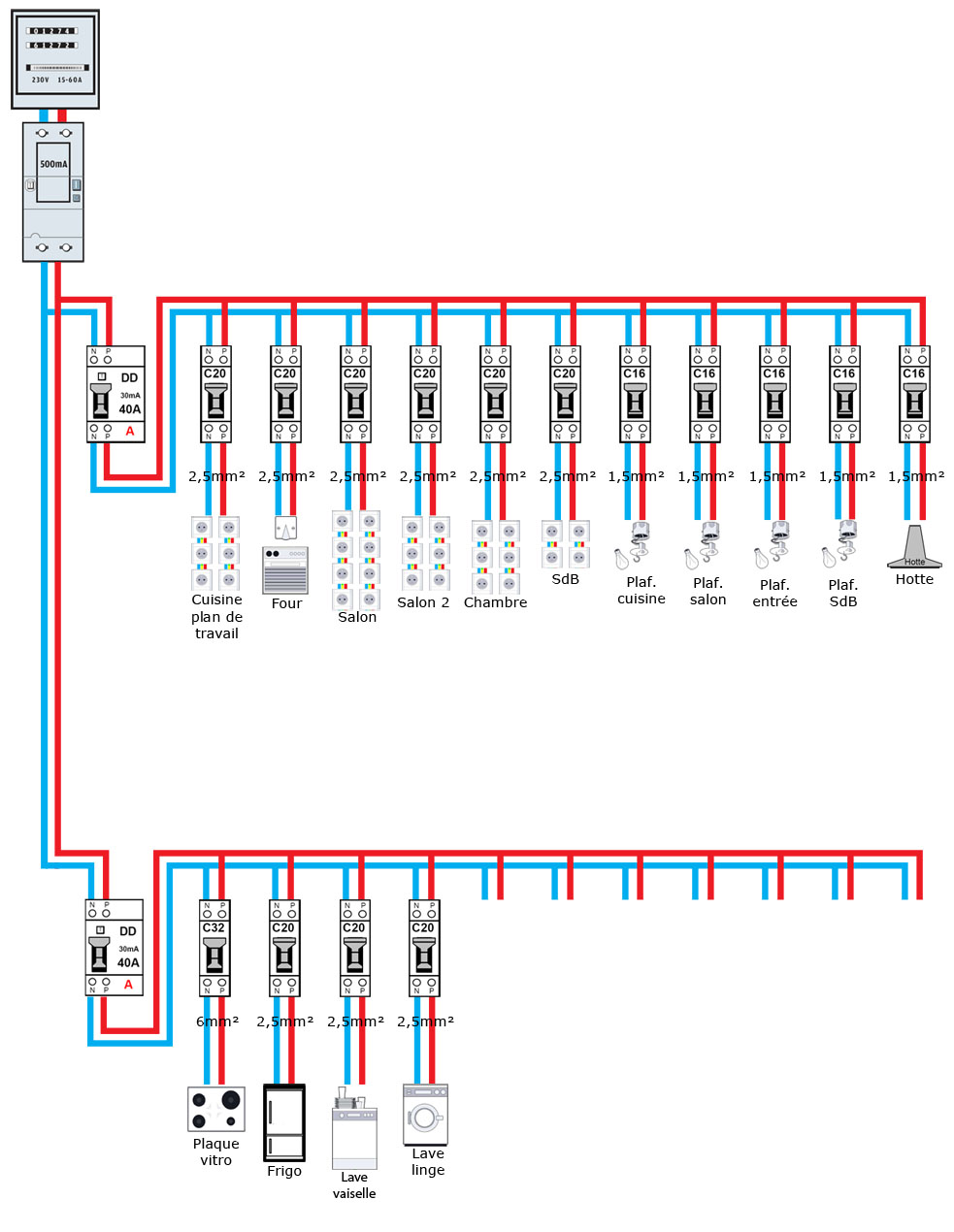

Salut,
La rénovation de ma dépendance de 65m² à commencé ce week-end, j'en suis à l'ossature Optima, mais je pense déjà aux gaines et par où les passer.

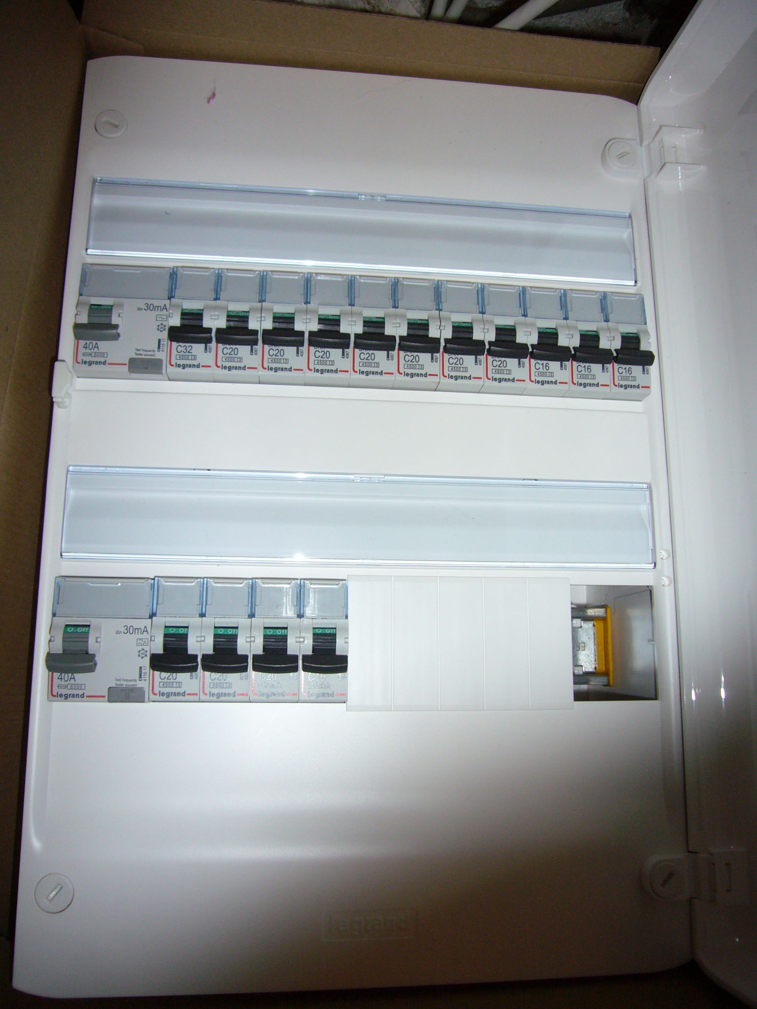

Par contre, j'aurais besoin de vos conseils sur mon tableau et vois si j'ai pas fais de bourde.
En photo le tableau dont je dispose déjà, et comme vous pouvez le voir il reste de la place.
Et le schéma de ce que je compte faire (les disjoncteurs ne sont pas au même endroit que sur la photo)

Bonsoir
L'ID du bas est trop chargé
La sélectivité n'est pas très bonne (si l'ID du haut coupe, vous n'avez ni prises ni lumière qui fonctionne)
Vous parlez de dépendance, cela voudrait dire qu'il y a un tableau principal ailleurs ?

Bonjour Carminas,
Je vais ré-équilibrer les deux ID. Pour le coup des prises et lumières c'est pas bête, surtout que je l'avais déjà lu ici
Oui tableau principal ailleurs, et je remplace l'actuel 13 modules sans différentiel par un 26 modules avec diff. Le tableau principal n'est guère loin, maxi 5 m.

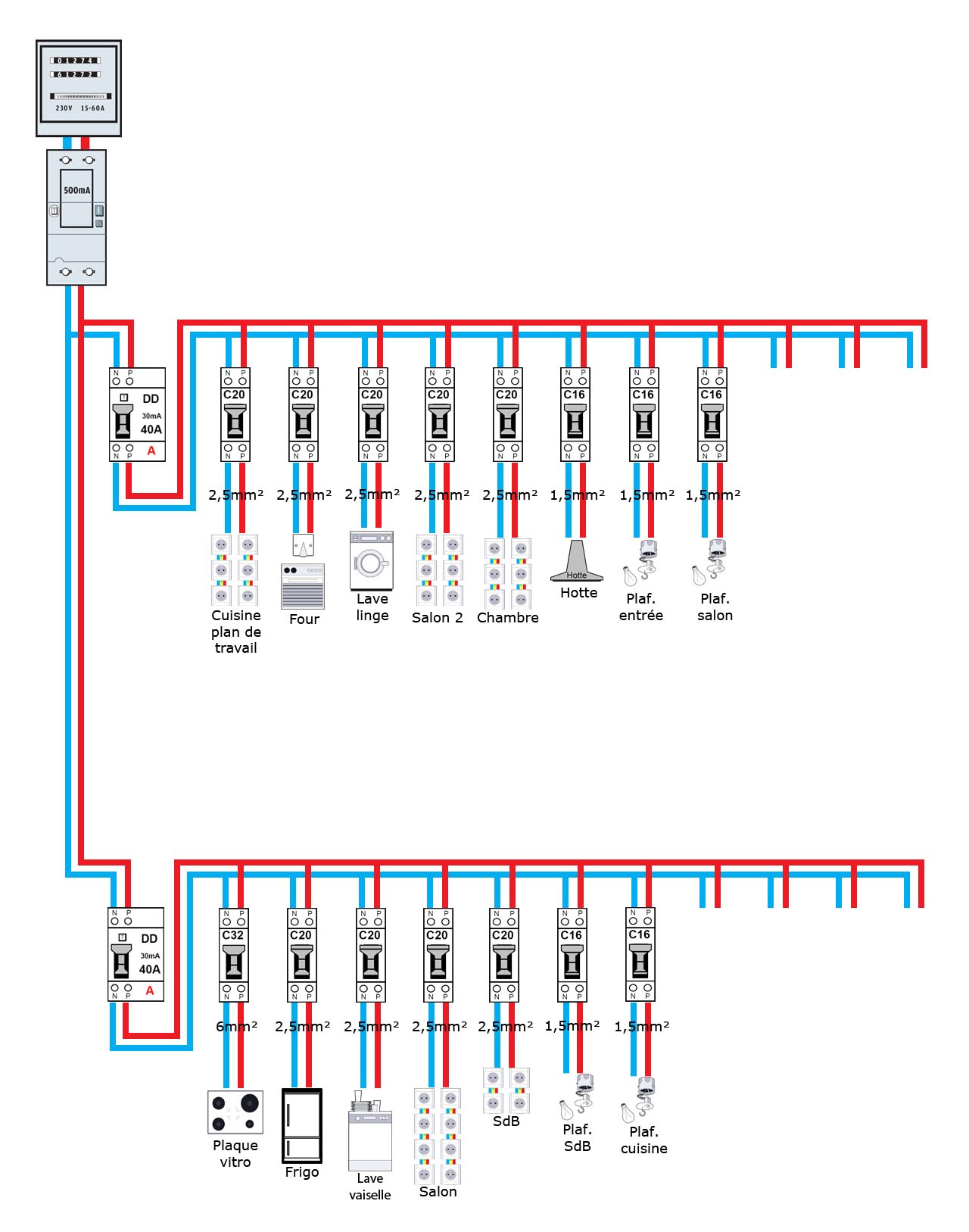

Version 2
ATTENTION, il faut inverser les plafonniers Sdb et entrée, je pars au boulot, plus le temps de modifier

Pour l'équilibrage toujours pas bon.
Sous l'ID type A, vous mettez les plaques, la LL, un circuit lumière, un circuit prises pas trop consommateur (chambre ou sdb par exemple). Si vous voulez mettre plus, il faut passer en 63A
Sous l'ID type AC vous mettez tout le reste
S'il y a un tableau principal, il faut repartir de celui-ci et pas comme du disjoncteur ERDF comme vous l'avez représenté

Ok, bon je suis au boulot donc je n'ai pas mon fichier pour les modifs, et pour faire un nouvel équilibrage.
Pour ce qui est du branchement sur le principal sur mon schémas c'est de ma faute, car j'ai repris mon ancien plan.
Actuellement le câble d'alim est déjà tiré. De mémoire (mais je vérifierai ce soir), il est branché sur des bornes de pontage, et à savoir que la maison est en triphasé.
Juste pour l'histoire, j'ai acheté la maison comme ça, et je n'ai qu'un appareil qui fonctionne en triphasé, c'est la pompe hydrolique du monte charge qui me permet de descendre à la cave.
Je n'ai, depuis octobre 2003, jamais eu aucun problème de disjonction intempestive ni de problème d'équilibrage.

Si vous êtes en triphasé, j'ose espéré que l'ensemble de ce qu'il y a sur ce tableau, n'est pas sur une seule phase (sauf si vous avez un abonnement hyper élevé)
Si votre DB est un 10/30A, vous ne risquez pas contrairement à ce j'ai laisser supposer plus haut de surcharger l'ID 40A.
Par contre si c'est un 30/60A, ma remarque garde du sens.
A noter que pour de l'éclairage en 1,5², la norme dit disj 16A maxi ou fusible 10A maxi.
Donc on peut mettre aussi bien un disj 10A que 16A.
De toute façon cela n'a pas vraiment d'importance, on atteint jamais ces valeurs, surtout de nos jours avec les ampoules éco

12kVA c'est 20A par phase.
Il y a quoi dans la petite lucarne du DB ?
Celui que vous regardez, c'est celui d'ERDF qui est plombé ou un privatif.
Pour savoir comment faire la répartition, il faut faire un recensement des gros consommateurs des différents tableaux et voir comment ils sont répartis sur les 3 phase.
Mais plaque+four+LL+LV sur 20A maxi (4600W) cela peut vite etre limite si vous faites un peut trop d'usage simultané de ces appareils.
Sans en savoir plus mettre une rangée par phase pourrait effectivement être pertinent, sauf si les autres phases sont surchargées dans l'autre tableau.

Pour plus de securite et souplesse d'utilisation, je vais me reprendre sur 2 phases.
Merci pour le schémas, c'est très clair !
Dept : Seine Et Marne
Le privatif, il est calibré à 30A pour ne pas disjoncter (vous pourrie le changer vous même si vous le vouliez)
Ce qui est important c'est le disjoncteur de la rue (pas le compteur).
Il devrait être réglé sur 20A.
