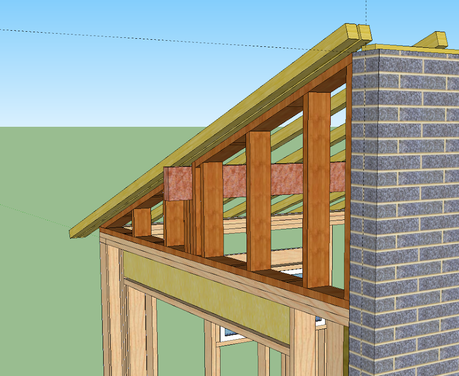

Salut à tous.
J'aurais besoin de vos astuces pour réaliser le chevronnage en bout de pignon de mon garage ossature bois.
Celui-ci est en appui sur un garage parpaing déjà existant et possédant 2 chevrons côte à côte en bout de pignon.
Sachant que j'aurais une faitière commune je suis donc obligé de faire coincider mon pan de toiture à celui existant pour n'en faire qu'un seul
Bon, comme d'hab c'est plus clair en image :
En appui existant je n'ai que ma panne intermédiaire, il faut donc que je trouve le moyen d'avoir un appui haut et bas pour mes 2 chevrons !!!
Sur cette image j'ai volontairement fait disparaitre le 2ième chevron pour plus de clarté.
J'attends avec impatience une solution " MIRACLE"

Euh et la sabliere elle ne depasse pas.. et la faitiere non plus c est une nouvelle forme de charpente ça...

Justement....à cause de mon pignon en ossature bois je ne sais pas comment faire, comment faire pour réaliser un appui similaire à une sablière et faitière !!!!
Pour la faitière j'ai peut-être une idée en me reprenant sur celle du voisin....
C'est pour ça que je demande vos avis
Faut-il réduire les pignons ossature bois ???? Astuces, astuces ??????

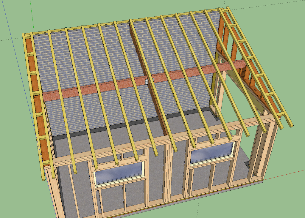

C'est un cas courant ,on fait ce que l'on apelle une échelle de toit ,tu relie les deux derniers chevrons par des liens perpendiculaire de même section que les chevrons ,placé dans l'intervalle .

jmd14 a écrit:C'est un cas courant ,on fait ce que l'on apelle une échelle de toit ,tu relie les deux derniers chevrons par des liens perpendiculaire de même section que les chevrons ,placé dans l'intervalle .
Là je ne vois pas trop le principe.....aurais-tu un petit schéma ?

Ton chevron "dans le vide " est relié a l'avant dernier par des bout de chevrons perpendiculaires et prenant appui sur le rampant .

Oui jm14 quand on est en fermette, mais qu est ce qui empeche de prolonger la sabliere et la faitiere pourquoi l arreter net au ras du mur alors que la panne intermédiaire depasse, aprés oui pour l echelle mais bon

Merci pour l'astuce jmd14
foulquenerra : j'avais 2 soucis :
  • le 1er c'est que le pied de ma fermette empêche de mettre une sablière facilement.
  • le 2eme est que je voulais pouvoir barder sous cette avancée sans être gêné par les sorties de pannes.
Voilà le résultat en images, je pense que cela ne devrait pas bouger car en plus par dessus les chevrons il y aura un voile en OSB3 9mm. MERCI

Oui ça colle mais disons que c est pas dans les regles de l art pour jm14 ce genre de montage, dans un site classé, et tu tombe sur un ABF pointilleux et tu va te faire voir.
