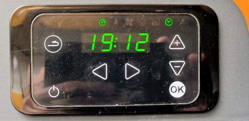

Bonsoir a tous je me permets de poster un problème que j'ai avec mon poêle à granulés nuance Atlantic 5009 je l'ai laissé débrancher tout l'été et je l'ai rebrancher car le froid arrive met du coup un message code erreur C000 avec voyant rouge petit bonhomme met il de se lance pas juste le ventilo j'ai changé la pile met toujours pareil je suis dans la région lyonnaise si une personne pourrais me donner une solution aon problème sera la bienvenue Merci à vous
Env. 10 message Ardeche
Problème avec la programmation de mon poêle Atlantic Nuance 5000 6Kw.
Je n'arrive pas à changer l'assignation des programmes journaliers, pour en saisir de nouveaux.
Peut-on et si oui comment effacer un ancien programme ?
Ou encore peut-on "désassigner" une programmation ?
Pour les jours D6 (samedi) et D7 (dimanche) il m'est seulement possible d'attribuer deux programmes ?
Merci à vous, la notice ne comporte que les exemples d'assignation mais pas de remplacement ou effacement.
Merci bonne journée à tous.
Dept : Ardeche
Env. 10 message Charente
Bonjour,avez vous la même tablette de contrôle qu'un poêle jotul? Si oui je pourrai peut-être vous aidez
Dept : Charente
Merci beaucoup pour votre réponse, photo de la tablette de contrôle du Nuance 5000 Atlantic, il fonctionne avec une sonde ambiance poêle.
J'ai consulté le manuel d'utilisation du Jotul PF 931 S (un peu au hasard ne connaissant pas ces modèles !)
Les manips de créations de programmes ( 1 à 6 possibles) puis d'assignation de ces programmes (3 possibles par jour, repérés D1 à D7 pour lundi au dimanche) ; sont pratiquement identiques à celles du Nuance 5000.
Si vous pouvez m'apporter votre aide, ça pourrait peut-être fonctionner.
Merci encore
Dept : Ardeche
Bonsoir, si vous le voulez envoyé moi un message sur mon adresse mail ( n.bouyer@sfr.fr)ou je vous donnerai mon numéro de téléphone. Appelez moi demain car pas chez moi ce soir. On le fera ensemble . Cordialement Tb

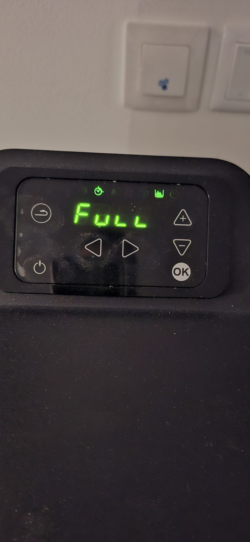

Env. 10 message Allier
Bonjour, j'ai besoin d'aide SVP avez vous déjà eu cet écran? Impossible de démarrer le poele
Poele nuance 5006
Dept : Allier
Ancienneté : + de 11 mois
Le pictogramme semblerait indiquer que le brasero est plein "full" de pellets ?
Soit par encrassement, ce qui pourrait empêcher la résistance d'enflammer les pellets, ou cette résistance est HS ?
Je suppose que vous avez déjà dû vérifier tout ça. Je n'ai pas trouvé de solution sur internet.
L'IA du forum viendra peut-être à votre aide.
Cordialement
Dept : Ardeche
