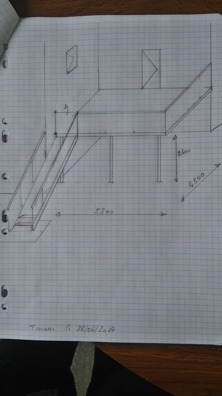

le plan 3D de la terrasse
structure porteuse en UPE140 4500x5200
entraxe du solivage 500mm
devis 1536euro
escalier
marche en caillebotis 270x900
limon en plat de 160x6
devis 463 euro
pour les garde corps
plat de 50x8
rond diametre 12
et tube de 42
devis 285euro

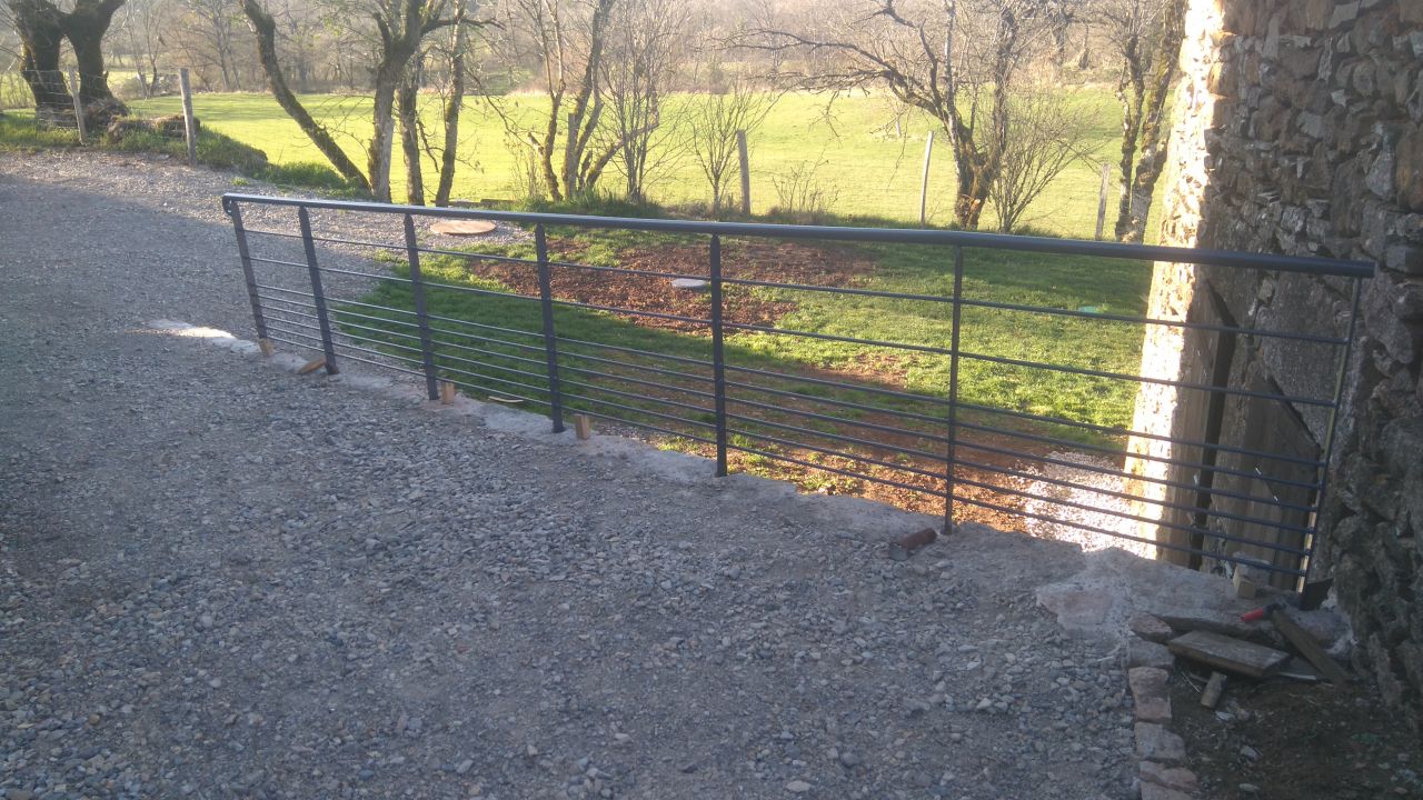

je reste sur la meme configuration de garde corps déja réalisé
platelage
lame de cumaru lisse
devis 1500euro
pour un visuel dans cette état d'esprit
pour un total de 3800 euro (pour le tout bois j'ai un devis à 2900 euro)
et environ 500 euro supplémentaire de fourniture
visserie/tige fileté/scellement chimique/peinture/et platine en découpe laser
j'ai de l'avance puisque c'est en prévision pour 2018

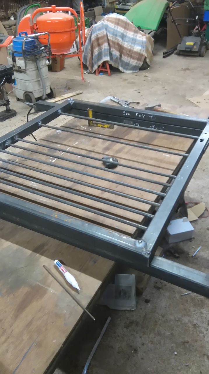

Début du chantier
débit des solives en IPE140 et grugeage

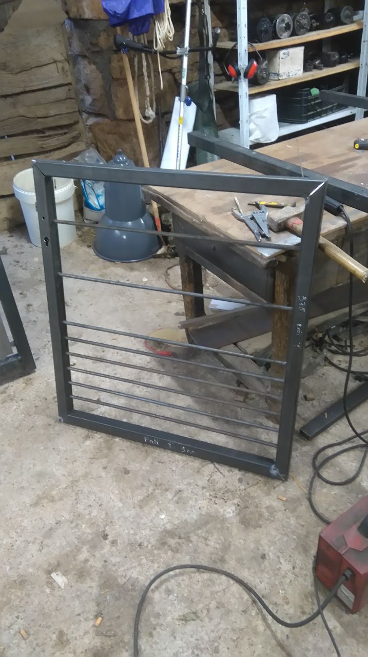

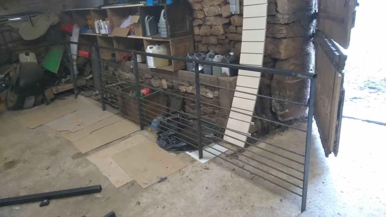

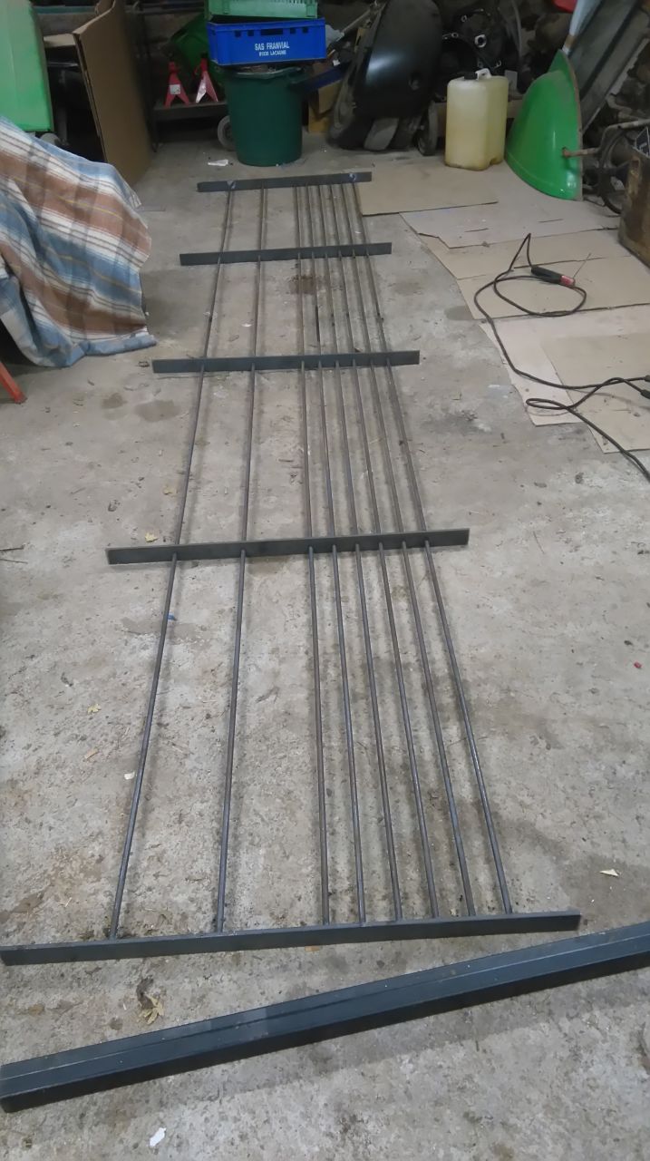

assemblage d'un des 2 garde corps:
plat 50x8
rond diamètre 12
tube rectangle 50x12

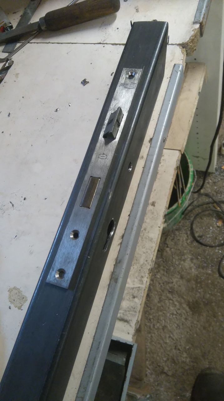

assemblage du portillon:
encoche pour la serrure
debit
et assemblage

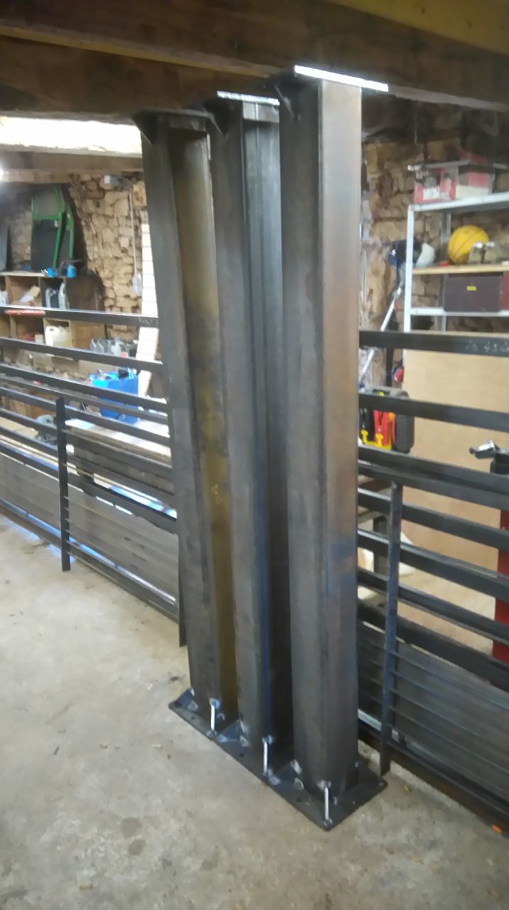

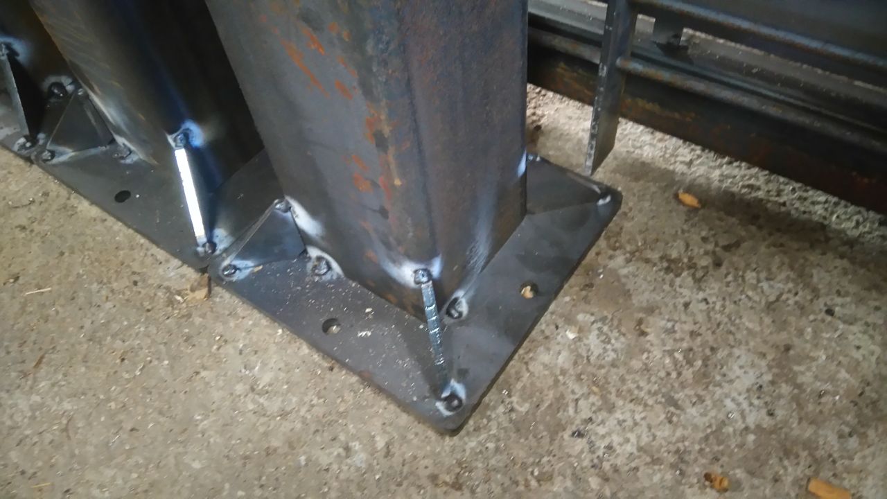

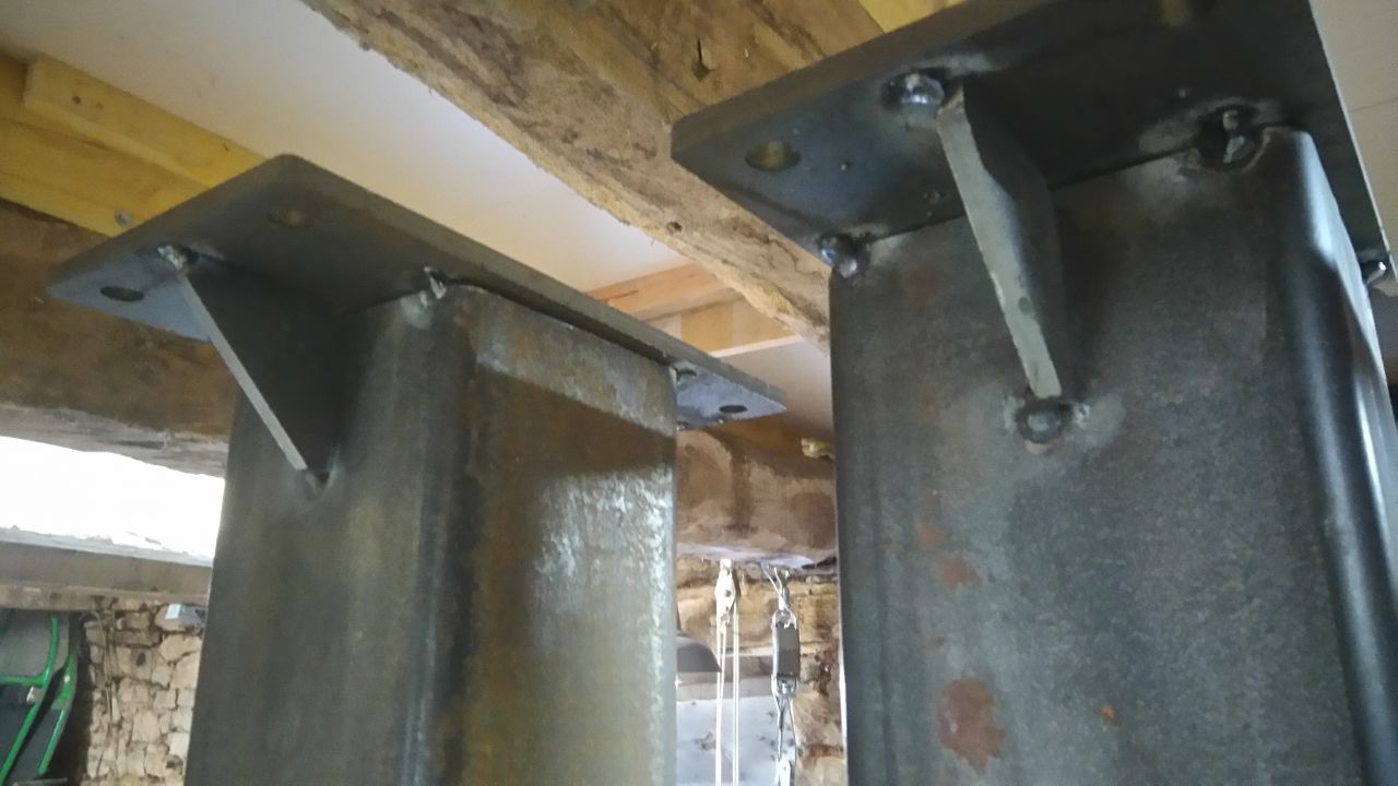

les poteaux de la terrasse
tube carré 150x150
platine basse 320x320 ep 12
platine haute 160x360 ep 10

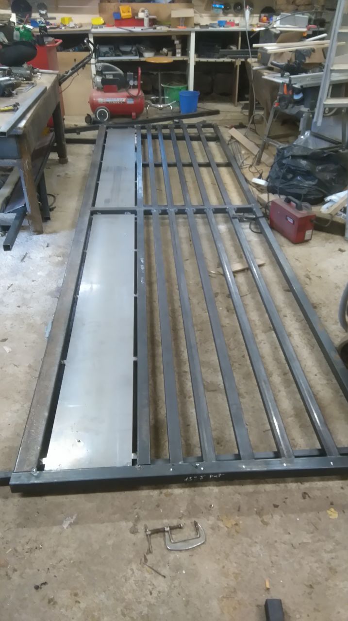

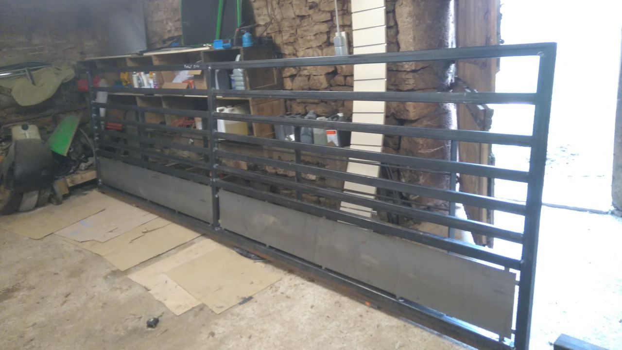

en parallèle je fait également un portail de 5m et 1 portillon de 1.1m hauteur 1.4m
il reste les débits et l'assemblage:
- de la structure de la terrase
- du deuxieme garde-corps
- de l'escalier
- des rampes d'escalier
- et divers platines
puis la soudure, le nettoyage; la peinture, la mise en place et le platelage
autant dire qu'il reste du boulot pour 2018....

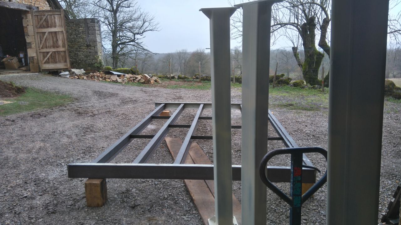

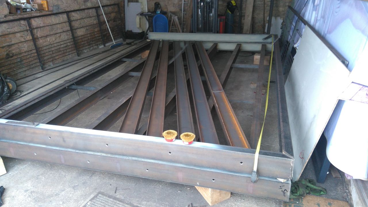

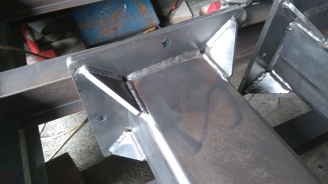

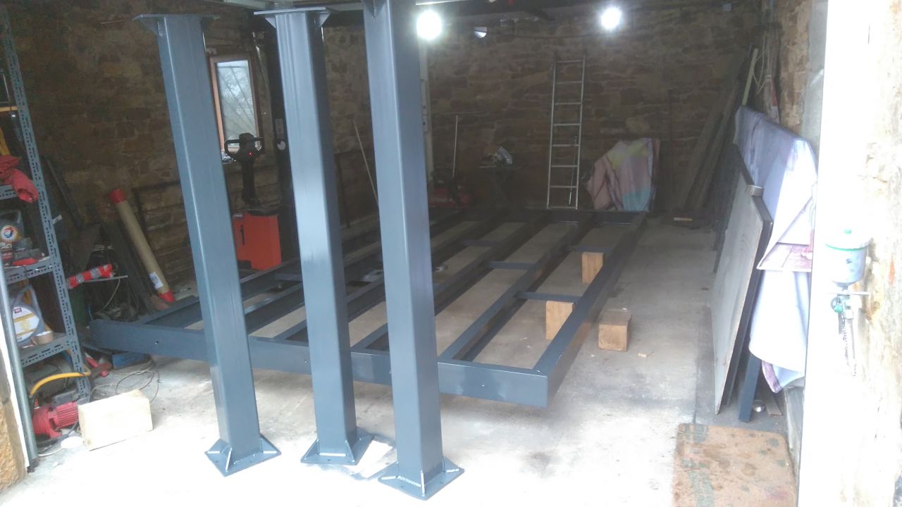

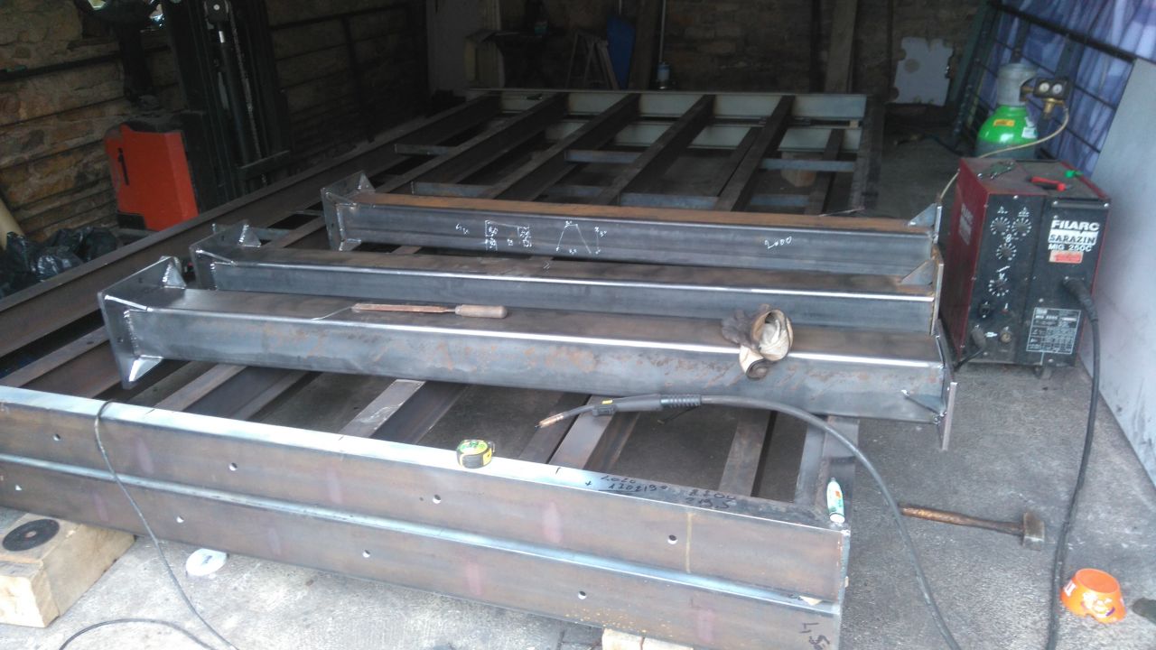

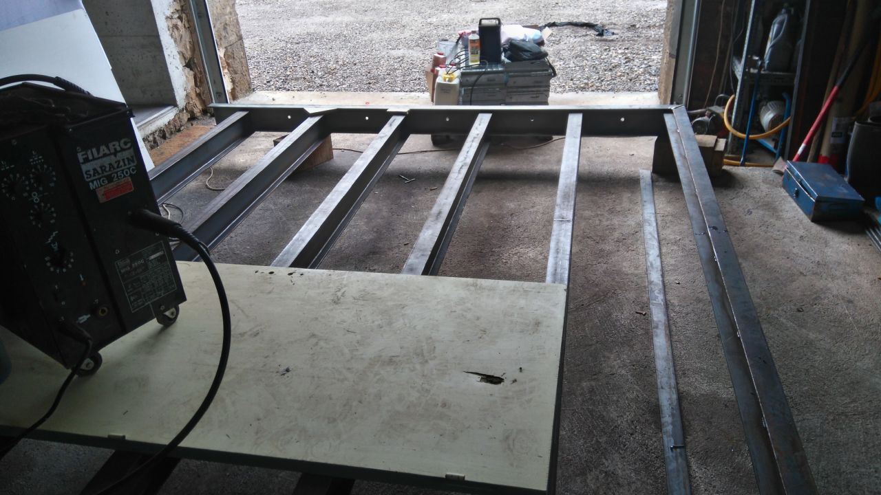

assemblage structure 1/2
soudure
et mise en place des entretoises
et nettoyage des soudures
structure 2/2
et en panne de gaz
Dept : Aveyron
Membre super utile Env. 2000 message Aveyron

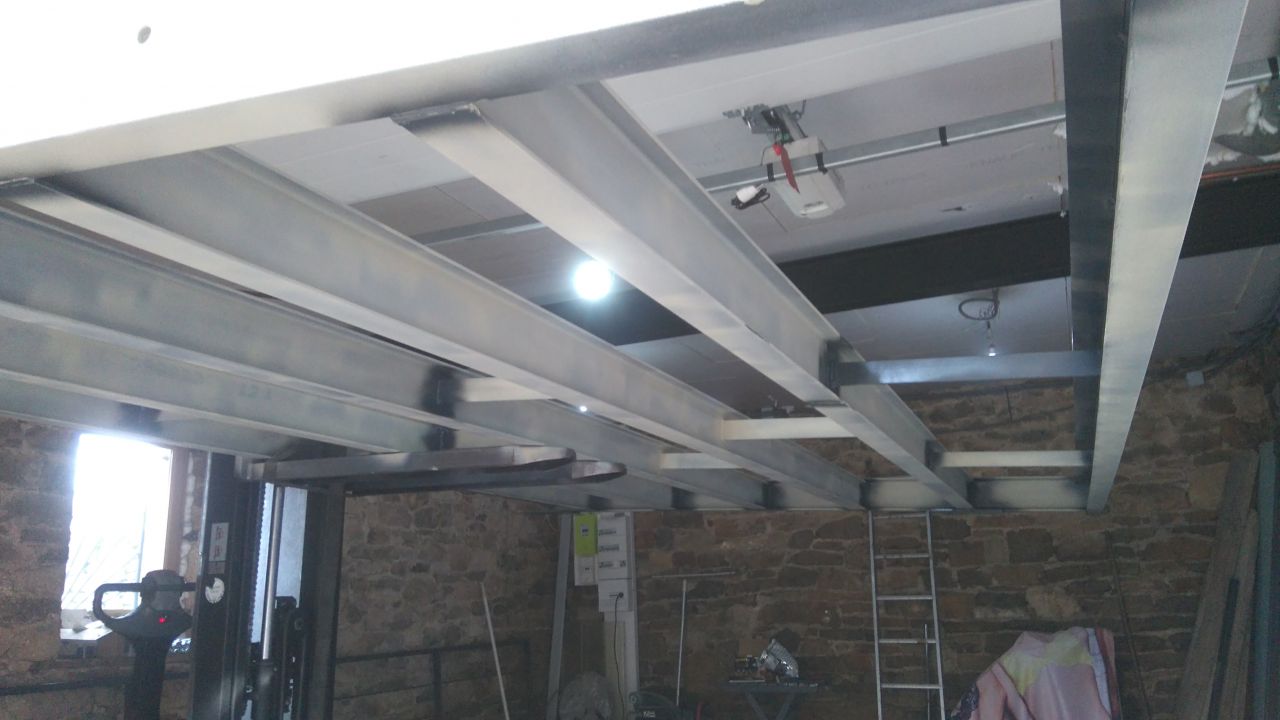

deuxième structure et poteaux assemblé et souder
Dept : Aveyron

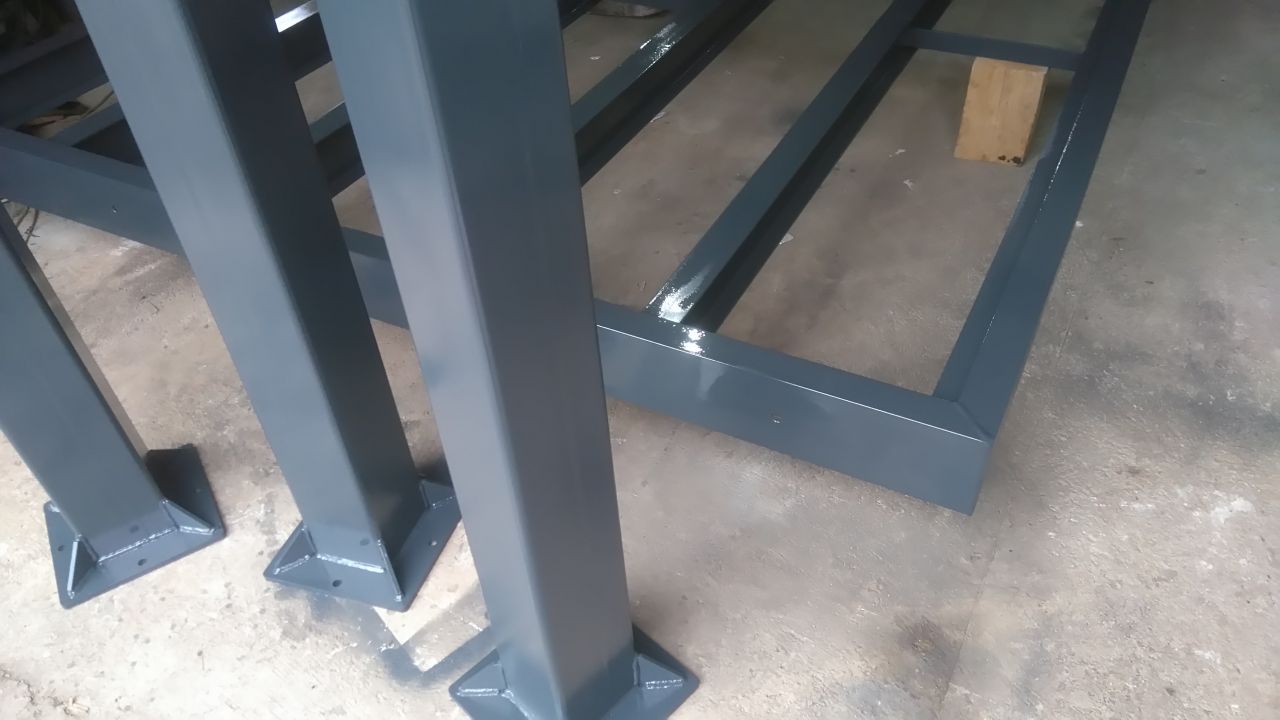

mise en apprêt de la structure et des poteaux
peinture des poteaux et de la structure 1/2
y a plus qu'à attendre le séchage
Dept : Aveyron
après une semaine de boulot
les deux structures sont finies
assemblage, soudure, nettoyage, mise en apprêt phosphatant et peinture polyuréthane RAL7016
il restera la mise en place sous 1 mois normalement
j'ai encore:
- les deux garde corps a souder et a peindre
- l'escalier a faire

Wouah ! Quel boulot ! Vous êtes vraiment un sacré professionnel ! Les soudures sont super propres, belle couleur ! Blufé ! c'est super vivement la suite !
Messages : Env. 60
De : Cholet (49)
Effectivement..., c'est du travail de pro ; respect.
