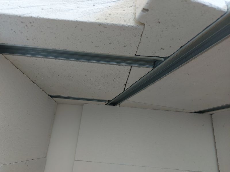

Env. 10 message Pyrenees Orientales
Actuellement je suis en plein chantier avec du bc. J'ai utilisé du 70mm pour les jambage et le plateau.
J'ai opté pour ce matériaux aussi pour l'esthétisme et surtout car j'ai des angles de M....
Pour la plaque et pour tout l'évier j'ai utilisé des rail pour placo. par contre et ca été un peu long. J'ai fait une pose à sec avec traçage des passages de rail au dessous de chaque carreau du plateau et ensuite a la scie plongeante à 20mm j'ai pu créer
les rainures.
mon soucis est la création de la niche du four. je veux rester sur une étagère en BC, et les fixations coutent un bras. Je cherche une alternative, non visible.
