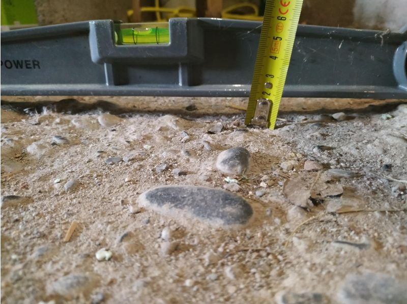

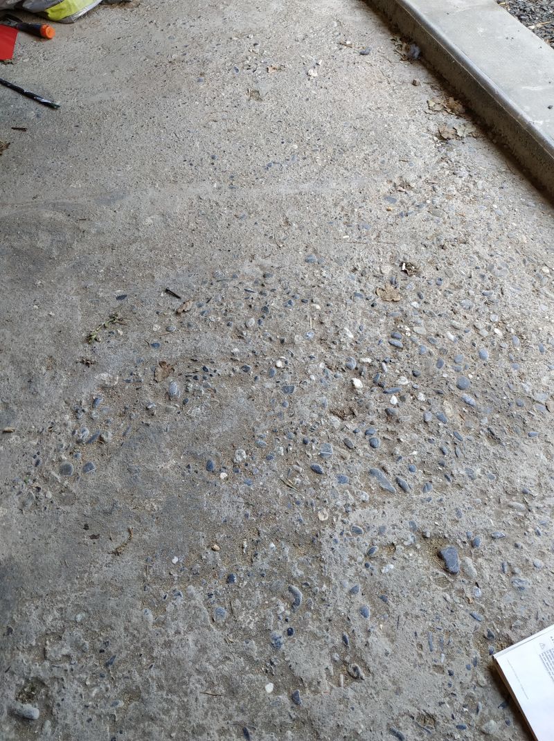

Bonjour, je me permets de "dépoussiérer" ce sujet pour essayer de trouver des réponses. J'ai une dalle béton dans mon sous sol (surface total environ 70m2), qui accueille une voiture. La surface n'est pas tout à fait plane et apporte surtout de la poussière lorsque je monte au RDC.
Dans les messages précédents, plusieurs solutions sont proposées avec des arguments divers.
Dans mon cas, quelle serait la solution la plus adapté pour ne plus avoir un sol poussiéreux ? Voici quelques photos de la dalle.
Je vous remercie par avance pour vos conseils [img]no[/img]

J'ai exactement la même question !
Dalle de garage en béton de qualité raisonnable mais avec quelques aspérités et de la poussière bien sûr.
Je souhaiterais un sol lisse et propre.
Ragréage + peinture ?
ou ragréage + carrelage ?
ou seulement résine Epoxy ?

Env. 80 message Herault
Même contexte, même besoin.
Je partais sur une couche de finition en résine epoxy, déjà testée par mes soins.
Et avec en dessous un ragréage par des professionnels pour qu'ils gèrent les piges et la planéité.
Suite aux devis, un pro m'a conseillé de faire aç moi-même avec du Weberfloor 4320 qui est auto-nivelant.
J'en suis là.
