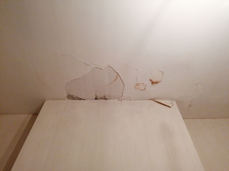

J'ai besoin de conseils pour réparer un plafond en plâtre sur lattis qui a pris un peu l'eau (il y a longtemps, donc, c'est sec maintenant) notamment autour du conduit de fumée de la cheminée.
Quelqu'un peut-il me dire quel enduit utiliser et me conseiller quant à la méthode?
La partie la plus endommagée fait à peu près 50 x 50 cm.
Merci pour votre retour

Bonjour, y a-t-il des traces marron ? Avez-vous des photos ?

En effet, il y a des traces marrons.
Non, je n'ai pas de photos. Je vais essayer ici.
Je ne sais pas si vous allez bien voir.
Ok, il faut tout gratter, bien enlever les traces noires et faire un ratissage avec un enduit de finition. (enduit à joint pour placo)

Qu'est-ce que c'est exactement un ratissage?
Salut, un ratissage, c'est une pose d'enduit sur tout le plafond, enfin de le rendre uniforme, et un ponçage pour lui donner un visuel correct.

Concernant le ponçage, il s'agit de ponçage mécanique avec aspiration, c'est bien ça ?
Si vous utilisez cela, il va falloir y aller très doucement.
Pour la surface en cause, pas la peine de sortir l artillerie lourde.Du papier de verre et une cale sont largement suffisants
Avec une girafe, si vous n avez pas l habitude vous allez surtout faire des trous
