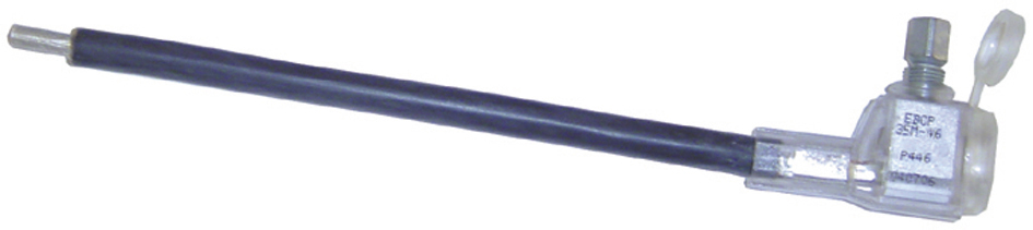

Membre utile Env. 1000 message Billy (41)
Fouets de raccordement c est des fils souple avec un embout autocassant pour adapter avec le 35
http://www.michaud.fr/th_michaud/medias/big/MICH_P446.jpg
De : Billy (41)
