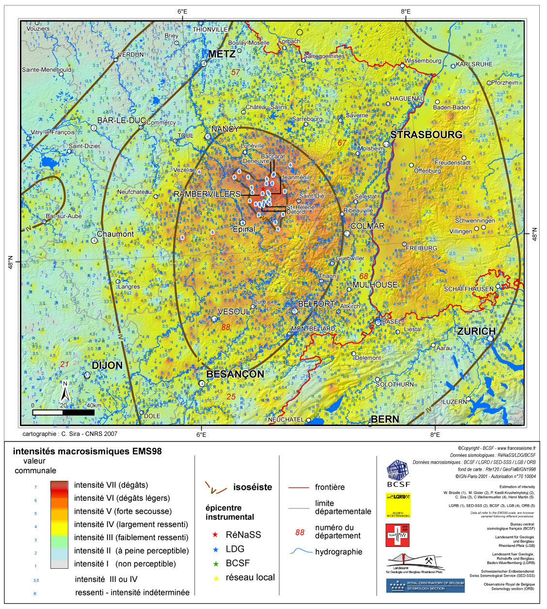

Bonjour, j'hésite à d'acquérir une maison dans le Haut Rhin. J'ai eu un gros coup de cœur mais une fissure importante ,suite à un tremblement de terre, apparait sur un des murs.. Faut il que je m'inquiète outre mesure concernant la solidité de la maison. Quelles seraient les meilleures techniques pour la réparation. Que faudrat-il que je vérifie avant de conclure .

comment pouvez vous être sur que la fissure est issues d'un séisme? Les seules paroles du propriétaire ne suffisent pas.
Les causes d'une fissure, surtout importante, peuvent être multiples : malfaçon dans la structure, tassements différentiels dans les sols d'assise des fondations...
Je ne sais pas où la maison se situe dans le haut rhin, mais le séisme de référence est de 7 dans votre zone (à vérifier - cf la centrale nucléaire de Fessemheim)alors que le séisme le plus fort a été ressenti dans les vosges à 5.4, cf cette carte :
http://www.franceseisme.fr/donnees/intensites/2003/030222_20[...]ervillers_Zoom2003b.jpg
comme vous n'êtes pas dans l'épicentre, le ressenti est moindre que 5.4, à voir en fonction des couleurs, je vous laisse voir.
Pour vérifier quelle est la cause de la fissure, il faudrait faire des reconnaissances des sols, de la structure, afin d'être sur que ça n'évolue plus.
Difficile d se prononcer sans cela. Si le propriétaire actuel n'a rien à vous exposer de ce coté, perso je laisserais tomber.
Bon courage.

Merci pour vos réponses très utiles. Je vais me renseigner plus précisément sur les causes de cette fissure. La maison d'à côté présente également une fissure qui me fait penser plus à un problème de sol plutôt qu'à une mal façon de la maison. Il y avait autrefois des mines de potasse dans la région, ce qui fragilisait les sols mais ce n'est pas le cas de ce village( Rouffach à 15 km au sud de Colmar).
Si le problème est effectivement du a un seisme que me conseillez vous comme technique de réparation?
