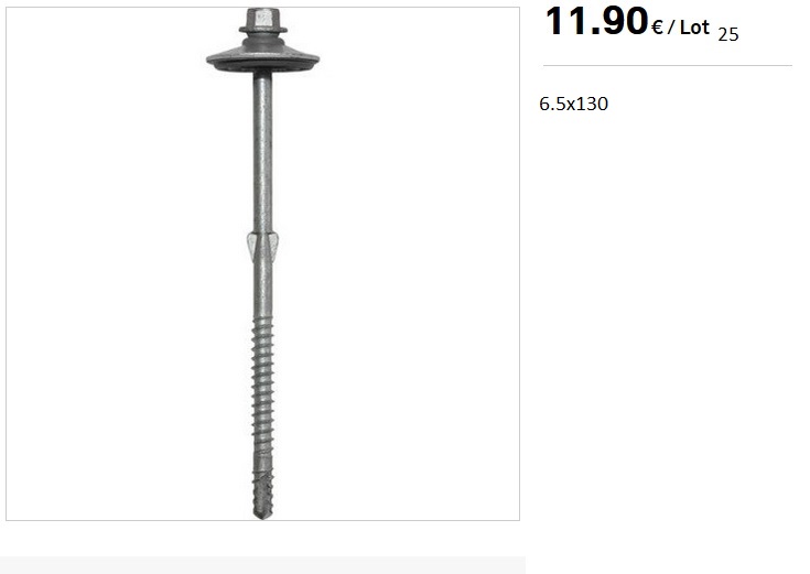

Je souhaiterais isoler le toit de mon atelier (bac acier)
Étant donné que je surélève la toiture de 45mm, je doit remplacer mes vis de 100 par des 130mini. Pour conserver une fixation dans les pannes et non les liteaux.

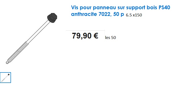

Sur des sites de bricos, je vois deux type de vis.
Celles qui sont conçues pour du bac acier et d'autre pour tuiles.
Bac acier=80€ les 50.... soit 160€ car il m'en faut 100. Ils se rincent avec le prix de leur vis....
Sinon, les autres 11.90€ les 25 soit 48€ les 100. Pour le coup, il n'y a pas photo. Mais est ce que ce type de vis pourrait convenir sur du bac acier, c'est étanche pareil non? bien-sur en conservant la fixation au sommet comme à l'origine avec les embases et les joints que je dispose déjàs.

Bonsoir ,
oui pas de problème si votre toit n'est pas trop exposé au vent .

Finalement j'opte pour des vis bac acier. Le truc est que je n'ai pas fait attention et un amis me la fait remarquer lorsque j'ai abordé le sujet. Est que les vis conçues pour les tuiles ont un point de rupture en leur centre afin de ne pas les cassées (les tuiles) en cas serrage trop élevé. (on le voit sur la photo)
J'ai tout de même réussit à trouver des vis abordable en 130 "bac acier" pour 80€ les 100. Elle ne sont pas couleur ardoise mais je m'en ......Unsure
