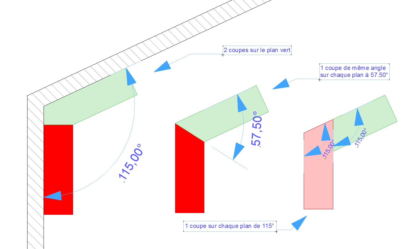

Petit cours de géométrie...
Peut on faire 2 coupes à 45° pour assembler des plans de travail sur un mur qui ne fait pas un angle droit (angle différent de 90°) ?
Peut on faire 2 coupes à 'angle droit' pour ajuster nos plans sur ce même mur ?
On supposera dans cet exercice que l'angle du mur fait 115°
Vous avez 10 minutes...
Réponse 1 : non
Réponse 2 : non ... par contre on peut effectivement garder un plan avec un angle droit si on fait 2 coupes pour ajuster le plan 2 comme sur le premier dessin...
