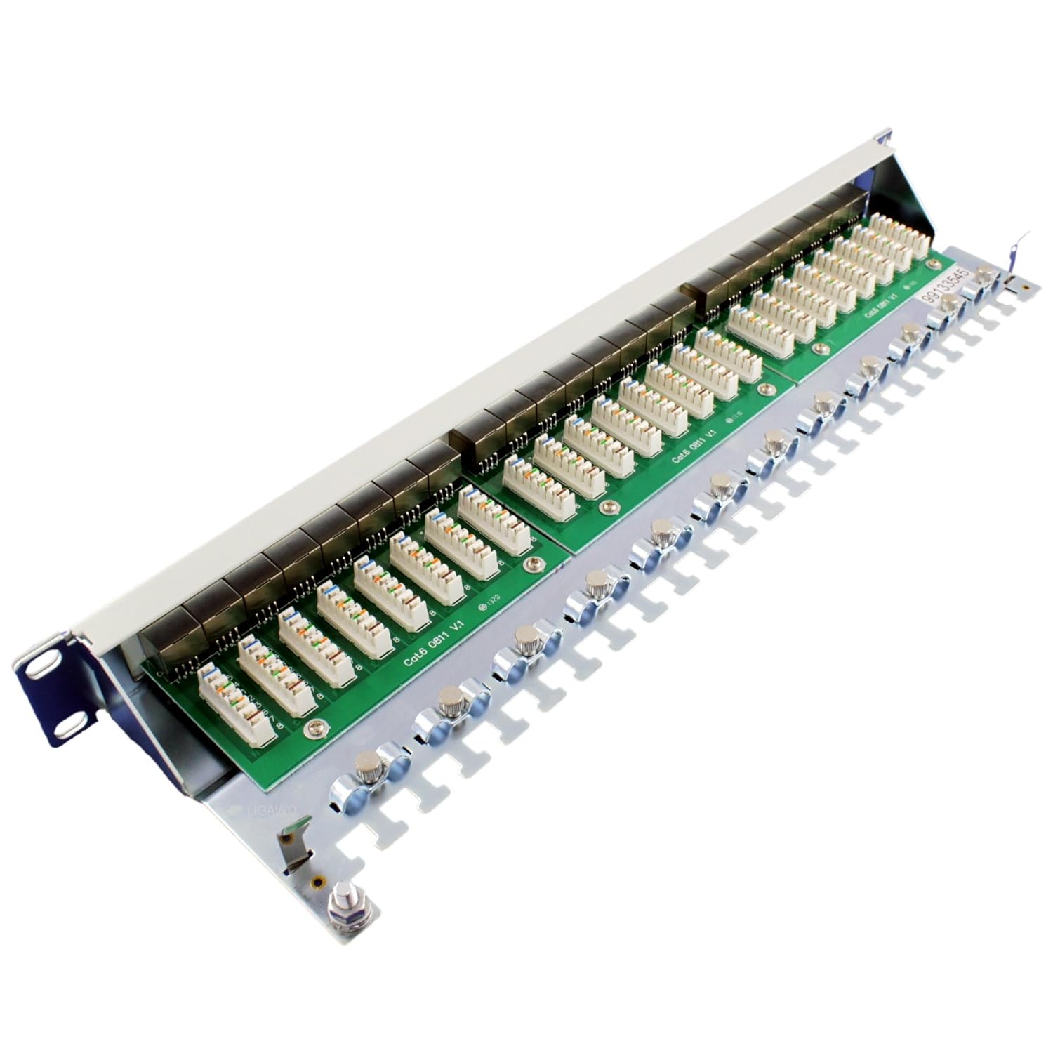

Dans une construction neuve l'électricien a passé du câblage grade 3 F/FTP 900MHZ.
Je lui ai ensuite racheté une bobine pour ajouter des prises.
J'ai donc 2 type de câbles grade 3 F/FTP 900 MHZ.
Sur l'un j'ai bien la correspondance des couleurs pour une connexion 568B
1 : Blanc/Vert
2 : Vert
3 : Blanc/Orange
4 : Bleu
5 : Blanc/Bleu
6 : Orange
7 : Blanc/Brun
8 : Brun
Par contre l'autre a les couleurs suivantes :
Jaune, Orange, Rose, Bleu, Blanc, Gris, Violet, Marron
D'après ce que j'ai lu ce sont les code couleurs du Grade 1. Bon 1ere interrogation sur ce câble qui est bien blindé avec feuillard pour chaque paire.
Mon pb est que je n'arrive pas à trouver la correspondance par rapport à mon bandeau de brassage Cat6
Je précise que je connecte bien l'autre câble "standard" sur mon bandeau sans pb. C'est bien un pb de correspondance dans les couleurs. Mon bandeau est un Patch Panel 24 ports Cat6 photo.
J'ai essayé avec cette correspondance avec côté prise un branchement sur partie 568B avec cette correspondance photo mais côté bandeau c'est moins clair pour moi entre les couleurs sur bandeau et les N° indiqués sur le papier.
Merci d'avance de vos remarques.

Je me répond :
Grade3 / Grade1
1 Orange / Blanc : Gris
2 Orange : Blanc
3 Vert / Blanc : Rose
4 Bleu : Orange
5 Bleu / Blanc : Jaune
6 Vert : Bleu
7 Marron / Blanc : Violet
8 Marron : Marron

Hello
ce câble n'est pas du grade 3
pourquoi ce mélange?

Env. 40 message Charente Maritime
Sur le câble est inscrit :
Nexans Grade 3 F/FTP 900 MHZ
Les doubles brins sont protégés individuellement.
Une gaine protège l'ensemble.
Mon électricien me l'a vendu pour du Cat6 comme le reste de mon install.
C'est vrai que je suis étonné du code couleur.
Dept : Charente Maritime
Hello
jamais vu ces couleurs autrement que sur du câble PTT classique, d'où mon interrogation légitime
je vais tenter de me renseigner de mon côté pour en savoir plus
