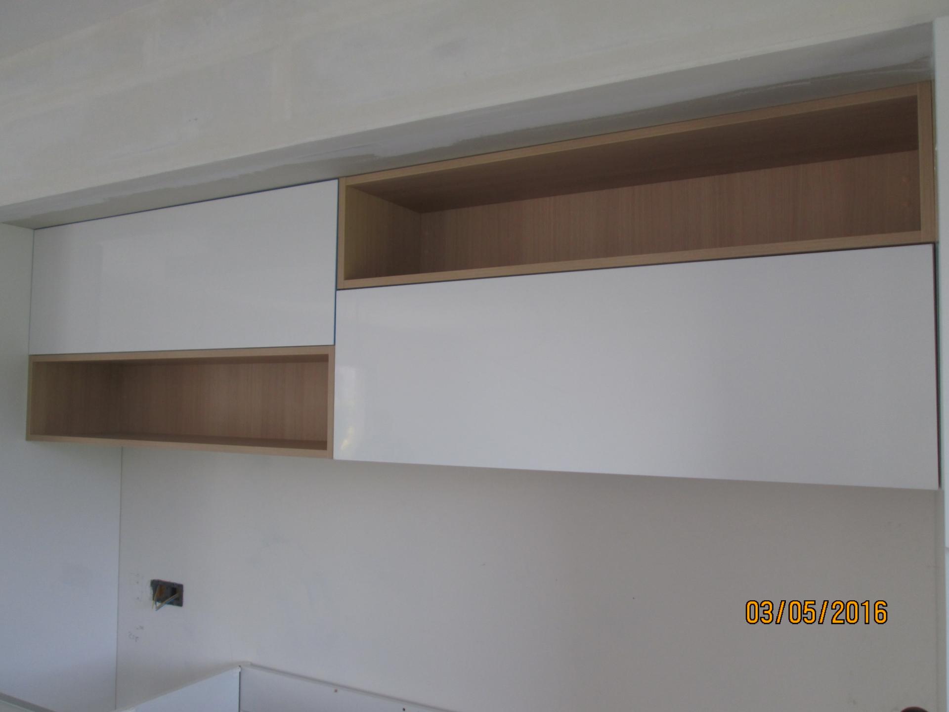

Voilà ils ont fini la pause du placo hier........... on a laissé entre 1.5 cm d'écart entre le placo et le haut des meubles.........
on verra ensuite si on va mettre un fileur ou pas.
[img][/img]
