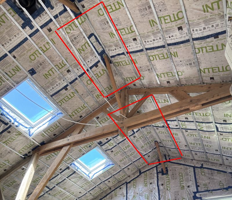

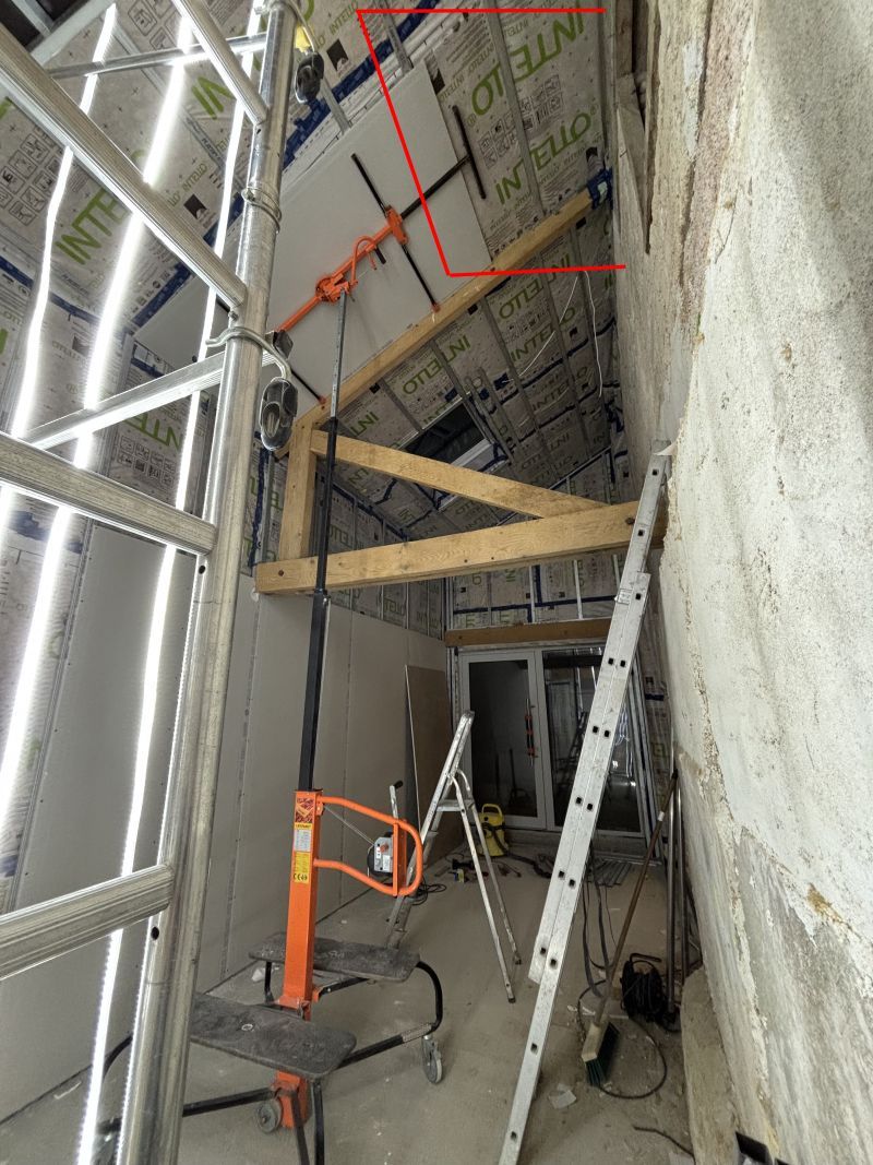

Voici donc en PJ les photos, j'ai deux situations :
1-salon (7m au faitage), il est isolé et les fourrures sont installées mais pas encore plaqué. Je voudrais faire un plafond plat dans la pointe entre les fourrures.
2-entrée (5,5m au plus haut). La partie basse est plaquée et je voudrais faire un plafond plat entre les fourrures et le mur.
Pouvez-vous m'en dire plus svp sur votre solution sans suspente articulée?

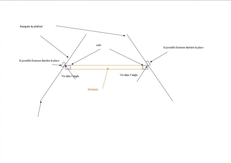

Salut, ok, la 1re chose à faire est de faire votre plafond assez haut ; la hauteur de la plaque sur votre 2em photo convient bien.
Une fois que ce plafond est réalisé, vissez des rails sur les côtés droit et gauches de votre marquage. L'astuce est de les visser dans l'angle haut des rails, ce qui va faire que les rails ne toucheront les plaques que sur la partie haute, et ce, trouvera donc de niveaux, une fois cela fait, il ne vous reste plus qu'à poser des morceaux de montants d'un mètre entre les deux rails.
Les professionnels, on visse les rails uniques avec des vis à placo, et cela, tien très bien, je n'hésite pas à me pendre dessus ! Mais pour faire ceci, il faut avoir la bonne maîtrise ! Et cela n'est pas conforme au DTU, utilisez donc des chevilles moly, mais vous risquer de galérer un peu pour faire les trous dans l'angle bas des rails.
Une autre solution pour ne pas poser de cheville, serait de calculer, pour qu'une fourrure se trouve derrière les vis qui vont maintenir votre plafond ! Les rails seraient donc visés sur les fourrures, au travers des plaques de placo

Ok, merci de la réponse et le schéma.
Tous les combien de cm mettez vous vos vis à placo ?
Dept : Ardennes
J'ai modifié un peu mon texte au-dessus, regarde, je parle justement de cela.Et pour les vis, tu en mets le maxi , une tous les 20cm c'est bien, 15 cm, c'est encore mieux.
S'il y a la fourrures derrière, ne pose pas de chevilles
