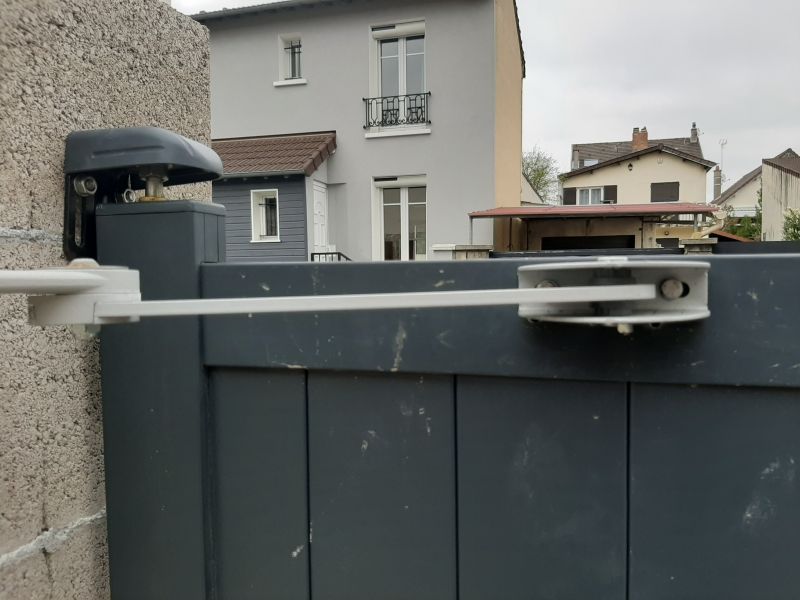

Bon juste pour finir.. J'ai essayé des autoforeuse 5x19, ça tourne dans le vide contre la seconde paroi de la barre renforcé. Du coup j'ai abandonné car je n'avais pas envie d'essayer toutes les longueurs du monde.. et j'ai mis des inserts M8 mais du coup dans la seule paroi.. On verra avec le temps, pour le moment c'est ok.

Bonjour Gilpo,
Je relance le sujet, j'ai acheté cet été le même portail chez LM et avec les vents violents ce weekend, le bras du moteur s'est araché du portail (j'avais mis des autoforeuse)..
J'ai vu dans ton post que tu as utilisé des inserts M8, peux-tu me dire (ou quelqu'un d'autre) comment ca fonctionne et chez qui les acheter (un lien pour un modèle type serait le bienvnue).
Merci pour votre aide.
Dept : Seine Saint Denis
Env. 20 message Eure Et Loir
Salut
De mémoire j'avais acheté sur ebay. C'est le moins cher en petite quantité.
Le principe est qu'un écrou s'écrase a l'intérieur du portail et fixe ainsi correctement le tout.
Chez moi cela n'a pas bouge depuis.
Pour la pose pour "écraser" le m8 il y a une technique sans outil avec un double écrou pour la pose..
J'espère être clair..

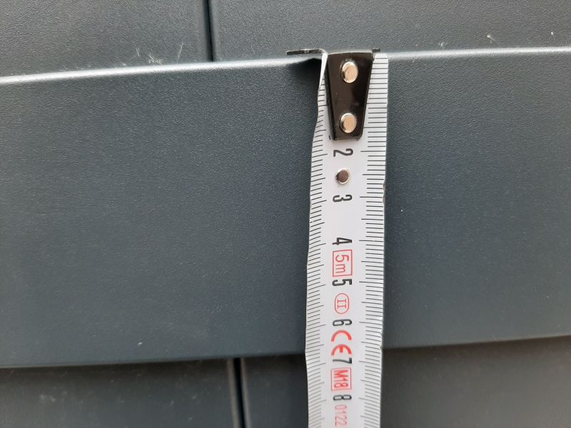

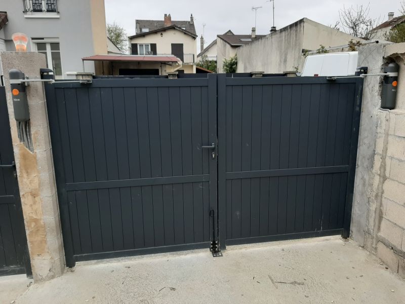

Bonjour je voudrais savoir la hauteur des traverse latéral pour fixer un automatisme sur un portail matisse afin de déterminer la hauteur des moteurs
Dept : Seine Maritime
Bonsoir Nicosta,
La hauteur est de 7 cm, ci-joint des photos
A votre dispo pour plus de détail
Cordialement
Sam
