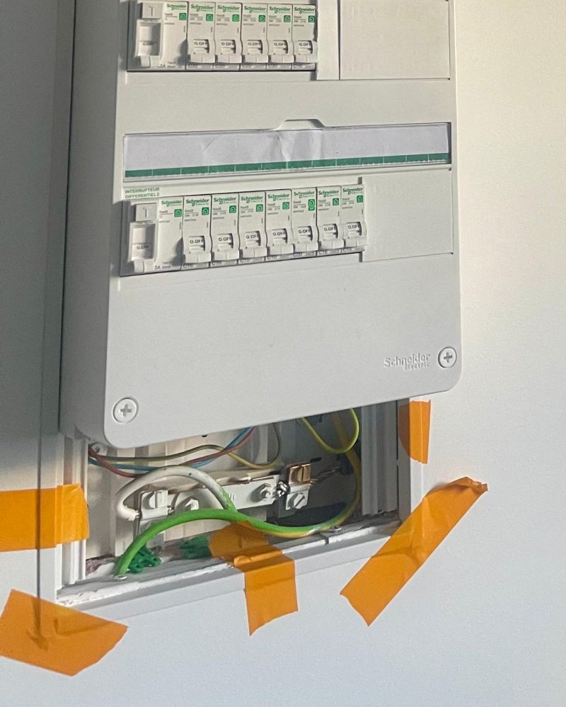

Je déterre un sujet un peu ancien 😄.
J'ai réalisé une installation complète en autonomie et j'ai placé la barrette de coupure de terre dans la GTL à environ 10 cm au-dessous du tableau électrique. La barrette se trouve donc à approximativement 1,60 m et accessible (juste à enlever le bout de couvercle de la GTL.
Je vais faire passer le Consuel et je voulais être sûr que cela n présente pas de problème. J'ai pu lire qu'il faut placer la barrette "30 cm du sol " et suivant les sites "à 30 cm minimum et accessible".
Je recherche une réponse sûre.
Merci de votre aide
Dept : Var
Env. 80 message Marne
Je ne vois pas bien comment est connectée ta barette côté gauche : fil blanc à côté du vert jaune ?
Ta barette est accessible mais les 3 fils R B JV qui se baladent au dessus risquent de faire tiquer...
