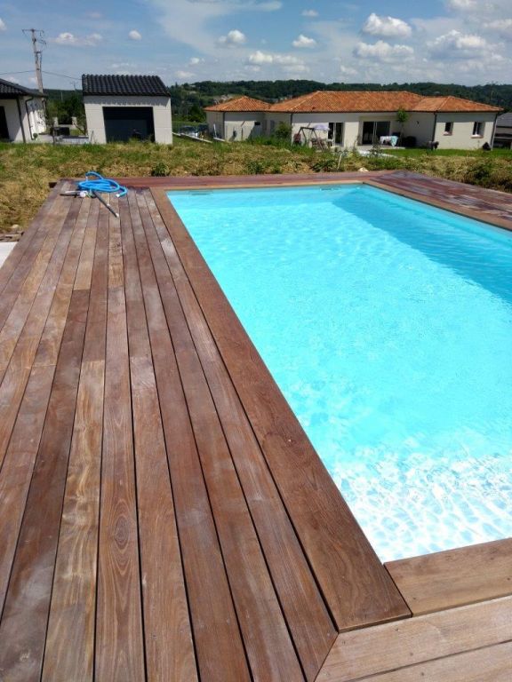

Ayant fait la grosse bêtise de passer un mélange d'huile de lin + térébenthine sur ma terrasse après la pose, je l'ai entièrement décapée ce WE avec de l'acide oxalique et une rotobuse spéciale achetée pour mon karcher. Le résultat est fantastique, elle est revenue couleur bois et pourtant elle était noire.
Après de longue discussion avec un collègue commercial dans les peintures, je vais appliquer le saturateur bois environnement de chez BLANCHON en 2 couches. A priori uniquement deux applications par an suffisent pour garder la couleur du bois. Je vais m'y attaquer dans quelques WE car faut pas de journée chaude et pas de plus prévue sur 2 jours.
Surtout ne mettez pas ce mélange (lin + térébenthine) car cela fait une croute noire moche
Avant :
Pose des margelles
Après :
décapage de la terrasse après application huile de lin + térébenthine
décapage pour éclaircir la terrasse grisée

Pas forcément de contrainte, je n'ai pas appliqué le bon mélange au départ d'où nettoyage. Je vais donc appliquer produit BLANCHON et je vous dirai. Le nettoyage m'a pris 2 heures sans forcer et couleur d'origine, cela vaut la peine. Si on ne veut pas de boulot, on peut aussi laisser griser le bois.

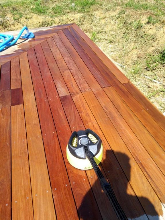

Laocoon, t'as vu cela va vite avec le karcher, par contre la tête que tu as pris je trouve le rendu moins bon qu'avec une buse traditionnel, les rayons de ta tête étant plus visible sur le bois a mon gout (j'avais essayé ma tête et j'étais revenu en arrière)

Sur un côté de la terrasse j'ai passé trois couches d'huile de lin donc trop c'est sûr mais sur un autre côté une couche d'huile de lin mais de toute façon l'huile s'oxyde et devient noire.
Pour les cercles, faut que je repasse de l'acide oxalique car il reste encore du gris et je veux qu'elle soit nickel avant de passer les produits Blanchon

Env. 20 message Gironde
je suis dans la même situation que tous ceux qui ont une terrasse en bois et qui veulent la nettoyer...
J'ai parcouru de nombreux forums et discuté avec des professionnels.
On est tous tenté de faire au plus simple et utiliser un karcher (j'ai un K7 avec T-racer également) mais ne le ferai pas à la vue des effets de défibrarge du bois et nettoyage irrégulier laissant des traces.
Le meilleur moyen est de bien brosser les lames manuellement (avec produit type savon noir ou autre produit spécialisé + balai brosse) mais le plus pratique pour les surfaces plus grandes semble un brossage mécanique avec machine ayant deux brosses.
