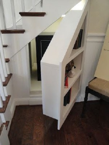

J'ai un espace sous un escalier qui donne dans une chambre (aujourd'hui, il y a une porte qui sépare cet espace).
J'aurai voulu pour ne pas perdre cet espace, transformer la porte en bibliothèque ou étagère qui pivote pour permettre d’accéder derrière. L'ouverture se fait par devant comme sur l'exemple ci dessous
Pour être plus parlant, un exemple
https://www.deco-cool.com/10-astuces-rangements-sous-l-escal[...]re-et-volume-interieur/
J'ai trouvé cette vidéo
https://www.youtube.com/watch?v=V3NGBo2M1Ps&list=PLmWZTD[...]7JmXy2dWVl&index=26
Le truc que je n'aime pas c'est qu'on voit le contour de l'ouverture
Est ce que vous auriez des tutos de ce genre de construction ou me dire quelle type de charnière utiliser (
dans la vidéo il utilise ca https://www.amazon.com/gp/product/B008FL39HM/ref=as_li_ss_tl?ie=UTF8&linkCode=sl1&tag=ilik-20&linkId=7b39e74a40281495605dea0a06141ce7)
Est ce qu'il faut utiliser des charnières styles pantographe comme pour les frigo pour permettre de dégager le contour extérieur et permettre la rotation?
Voilà Merci d'avance pour l'aide ou me guider

ca serait dans ce style là, ouverture vers l'avant, d'où la problématique des charnières
Si on ne veut pas voir le contour (et qu'on fait comme sur l'image, je ne sais pas ce qu'il faut utiliser comme charniere)

La problématique que j'ai en tête est pour cacher l'ouverture dans le mur. Lors qu'on ouvre si on met un contour autour de la bibliothèque, est ce que si je réduit la taille de ce contour, il y a moyen que cela passe sans se "cogner" dans le mur comme sur mon image. C'est pour ca que je pensais à des charnières comme pour les frigo encastrés qui se déporte à l'ouverture
Pour le porte à faux, je mettrais  une roulette pour supporter le poids, j'ai vu ca aussi dans un projet

Vous pouvez monter votre bibliothèque sur roulette et vous affranchir des la problématique des charnières plutôt complexes pour ce genre de projet et qui demande beaucoup de précision et de solidité.
Edit : roulettes et petit logement dans le sol pour la stabiliser et bien plaquer les chambranles sur le mur.

Et si je reprends ton dessins, si le retour de porte (en bleu donc) qui est devant la charnière, plutôt que d'être fixé à la porte, était fixé au mur ?
Un peu comme ça (la baguette de facade de la bibliothèque n'est pas fixée à celle qui pivote) :
https://hiddenpassageway.com/portfolio_page/62/
Ca demande une pose soigneuse par contre.
Et si je regarde un peu toutes les autres photos du site, ils ont un gros travail sur tout ce qui est autour. En gros, plutôt que de faire disparaitre le contour de la porte, il faut la masquer en multipliant les éléments de décor et les autres "jointures" d'élément autour.
