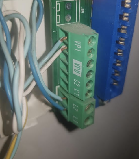

Je post ici car il semble y avoir pas mal d'expertise sur le sujet :
Mon poste interphone Urmet ARCO 1715/17 (http://www.urmet.fr/schema/download&?ref=NU1715-17) ne fonctionne plus (lorsqu'on m'appelle ça répond combiné absent). J’aimerais le remplacer par un combiné universel Captiv-Urmet-Poste-Universel sans video.
Ma première question c'est est ce que c'est possible ?
Si oui comment faire le branchement dans le bottier ARCO où c'est branché sur un platine avec les fiches VP1, L1 et L2 alors que sans les combinés universel on a 2fils ou 5fils et on utilise des numéros
Hello
impossible à remplacer par un poste universel de type 133/15
le mieux est de demander au SAV URMET, ils répondent aux particuliers

Merci Pour ta réponse rapide.
Je vais contacter le SAV.
En même temps j'ai trouvé le schéma suivant schémaqui semblerait indiquer que les references 1172/40 Ou 1172/42 sont compatible.
qu'en penser vous?
Bonjour cher intetnaute,
En effet ,ci joint les photos 🙏🙏
Je me permets de vous écrire respectivement car j'ai un vieux interphone extel aussi et le fil jaune s'est débranché.
Ne voulant pas faire de bêtises car j'y connais rien je voudrais que vous m'aidiez JE VOUS PRIES.
Je précise que la sonnette et la voix fonctionnent parfaitement.
C'est juste l'ouverture automatique de la porte qui ne veux plus s'ouvrir à distance quand on appuit sur le bouton de l'interphone.
Ci joint les photos de l'interphone.
1) Ou je brancher le fil jaune ?
2) Dois je couper l'électricité avant de savoir ou je dois brancher le fil jaune ?
MERCI INFINIMENT POUR VOTRE RETOUR RAPIDE
