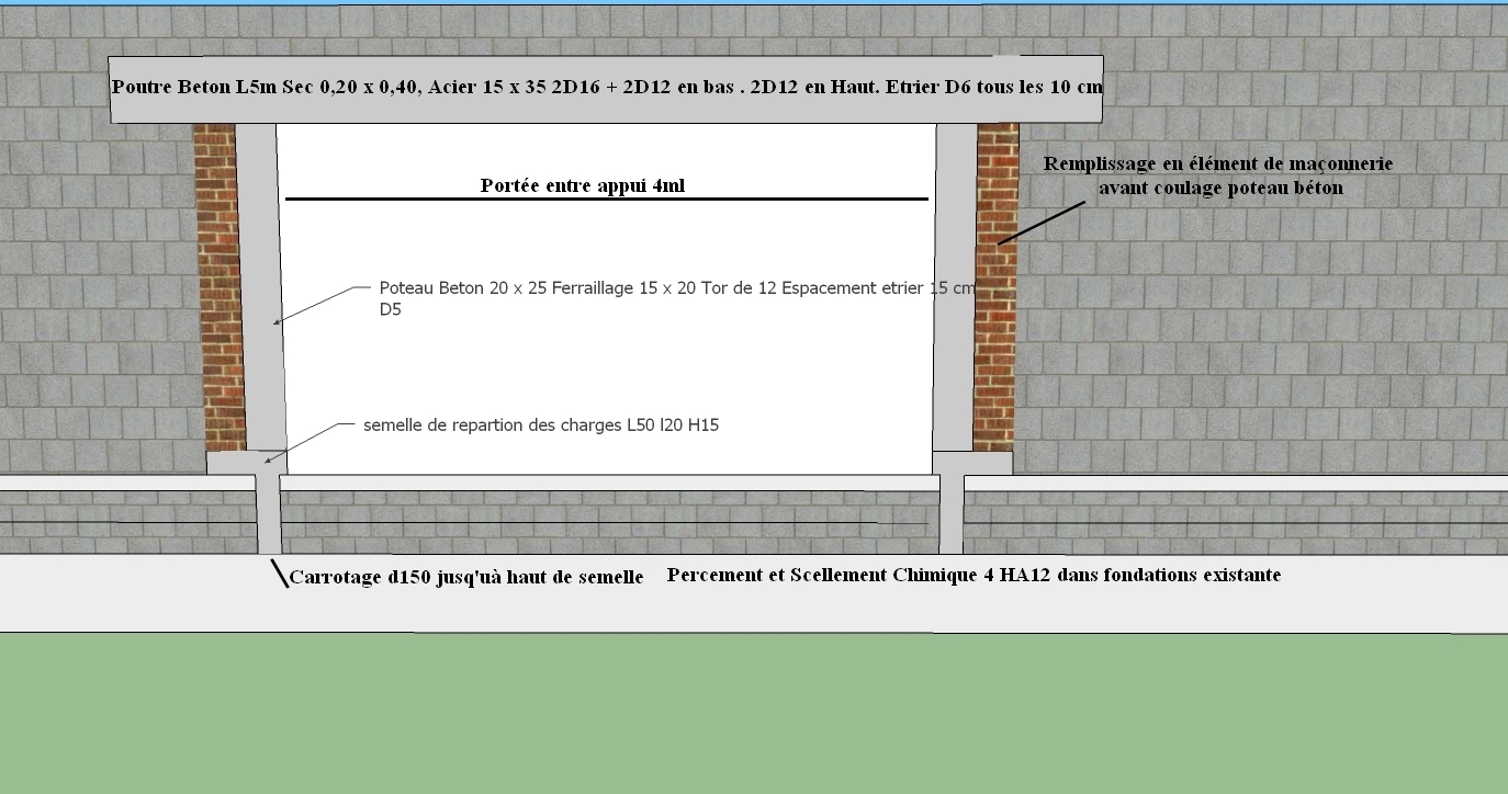

Dans le cadre d'une renovation suite à l'achat d'une petite maison, je souhaite créer une ouverture de 4 Ml dans un mur porteur pour apporter plus de luminosité dans la pièce,
Ce mur supporte un plancher hourdis à l'étage ( Non aménageable, faible hauteur sous charpente) d'une portée de 4ml entre l'autre mur porteur. Hourdis 12 + 4 à 260kg M2
Il supporte aussi 18 m2 de charpente + Tuiles à 45Kg/ m2
Je dispose déjà de 2 ouvertures de largeur 1,50 m avec un mur de 2m entre les deux (Voir plan)
Je compte donc créer 2 Poteaux en béton armé de 20 x 25 repris directement sur la fondations et une poutre en béton armé de 20 x 40.
Je vous est réalisé quelques croquis ci dessous qui explique en détail le mode opératoire que je veux suivre.
Concernant le ferraillage que je souhaite réalisé je me suis surtout inspiré de quelques sujets trouvé ici et la. Pensez vous que cela soit viable ?
Je rajouterai que la maison n'a aucune fissure particulière, et pour avoir sondé les fondations, elles sont ferraillé et la hauteur de fouille est de 50 cm.
En vous remerciant par avance de votre aide.

On a donc si j'ai bien compris, sur le linteau y compris son poids : 1040 daN/ml + exploitation comble 200 daN /ml + neige 160 daN/ml, total non pondéré 1400 daN /ml
Le ferraillage que vous avez prévu est largement suffisant ; il permettra de limiter la déformée de flexion (très théorique) autour de 0.5 à 0.6 cm.
C’est bien, mais il faut savoir que cela laisse la possibilité de quelques petites fissures, et nécessitera une adaptation pour la fenêtre à venir.
Les charges aux appuis se répartissent bien dans les murs en maçonnerie, d’abord depuis les débords du linteau, puis par les poteaux dans le mur soubassement et la semelle de fondation.
Le ferraillage jusque dans les fondations a une petite connotation parasismique de bon aloi.
Tout ça me parait bien sécurisant.
Mais penser à laisser étayé au moins 15 jours après bétonnage, et attendre encore (1 mois ?) de voir si ça bouge en flexion, avant de mettre en place la menuiserie, de préférence avec un pré cadre permettant de réajuster en hauteur si nécessaire.
4 m de portée libre pour un linteau, ça compte déjà. Mais ici, c'est peu chargé. Donc, ça ne devrait pas être trop difficile au final.
Mon avis, non professionnel, ne peut servir d’étude pour une réalisation.

Concernant les crochets en extrémité de ferraillage, pensez-vous qu'ils doivent être disposé au niveau du premier appui ou en extremité de poutre étant donné que je compte rallonger la poutre de 0,50 m de chaque côté pour qu'elle repose sur le mur existant et élargir ma longueur d'appui.
Pensez vous que la déviation de charge pourrait avoir un impacte sur l'équilibre de la structure, affaissement de la fondation ou autre ?

Il serait logique de faire filer les armatures sur toute la longueur. Par contre, il n'y a pas besoin que ce soient les 4 barres : les 12 suffisent, les 16 pouvant s'arrêter juste après l'appui.
A première vue, avec ce que vous avez décrit, il n'y a pas à craindre pour les fondations.
Le cas échéant, faites un schéma : largeur et épaisseur de la semelle, hauteur du soubassement, position du plancher
