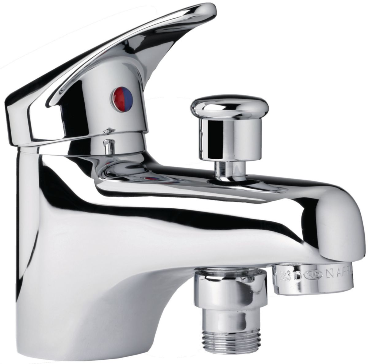

Ma baignoire fait également douche ,mais au niveau du mitigeur, le petit bouton qui normalement se lève pour passer de la fonction robinet baignoire à la fonction tuyau douche, est bloqué (rouillé et ou entartré).
Le mécanisme date de 20 ans. Faut-il tout changer bien que je n'ai que ce problème?Comment est-il possible de réparer ce bouton?

C'est quel modèle de robinet ?
si l'inverseur a un problème il faut le démonter.
Enfin du moins essayer au bout de 20 ans...
Après nettoyer et vérifier les joints toriques.

Un modèle qui ressemble à celui ci...C'est ce bouton qui est bloqué, mais je suppose qu'on dévisse par dessous.
Dept : Charente Maritime
Membre super utile Env. 5000 message Loire (42)
Démontez le raccord en dessous, dévissez le loquet.
avec une cle allen dévissez l'inverseur.
(le dévissage se fait pat l'intérieur de l'inverseur en dessous.

Je crois que ça va marcher. ce matin, j'avais dévissé le loquet et déposé de l'Antikal dessus. Le loquet fonctionne ce soir sauf que ça fuit au niveau du raccord que j'avais du mal revisser jusqu'au bout.
