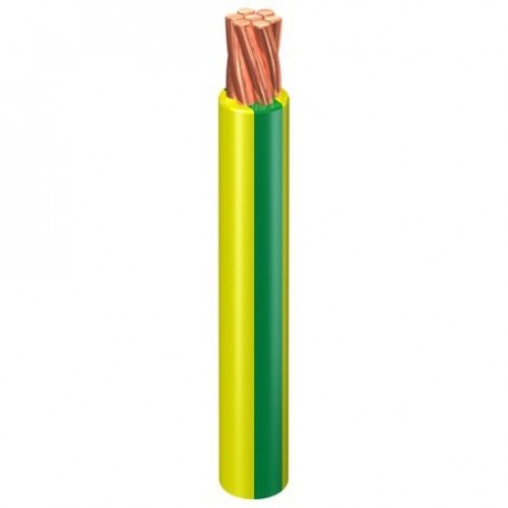

Mes panneaux solaires ont été installés et raccordés la semaine dernière.
Les câbles passent donc par les combles pour rejoindre le tableau électrique.
J'ai un cable 3G 4 (ou 6) et un fil de terre de grosse section également (4 ou 6 ²). Or ces cables et fils sur les 3 derniers metres (côté panneau solaire) ne sont plus dans la gaine (qui n'est pas assez longue).
Est-ce réglementaire ? Dois-je demander au constructeur de reprendre ce câblage ?

Il y a les 2 : un cable 3G4 ou 3G6 et un fil de terre également en 4 ou 6², chacun est "nu" sur 3m puis entre dans une gaine (chacun également, il y a 2 gaines).
Ce sont les 3m sans gaine qui me genent.

Quand on parle de câble 3G on parle de deux conducteurs (un bleu, un marron) complémentés par un vert/jaune qui ne peut servir que comme conducteur de terre
il est accepté qu'un conducteur de terre (vert/jaune) de 4 ou 6mm² ne soit pas protégé mécaniquement (donc par une gaine)

Bonjour, avec du câble pas de problème, il est pas utile qu'il soit dans une gaine, ce sont les fils qui doivent être gainer
