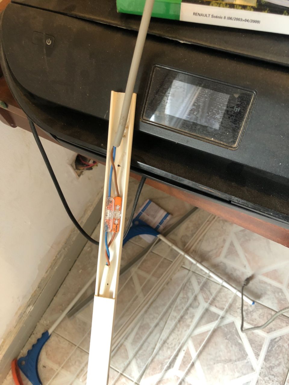

Bonjour est t'il autorisé de mettre des cables souples dans une gaine icta?
il s'agit dans mon cas de faire passer un cable d'alimentation en faisant une saignée dhorisontal de 3O cm pour y passer le cable, puis ensuite de repartir dans une goulotte existante.
J'en profite pour poser une seconde question,est t'il autorisé de faire une dérivation avec des wago dans une plinthe électrique sans mettre de boite de dérivation et permettre ainsi d'alimenter deux volets roulants.

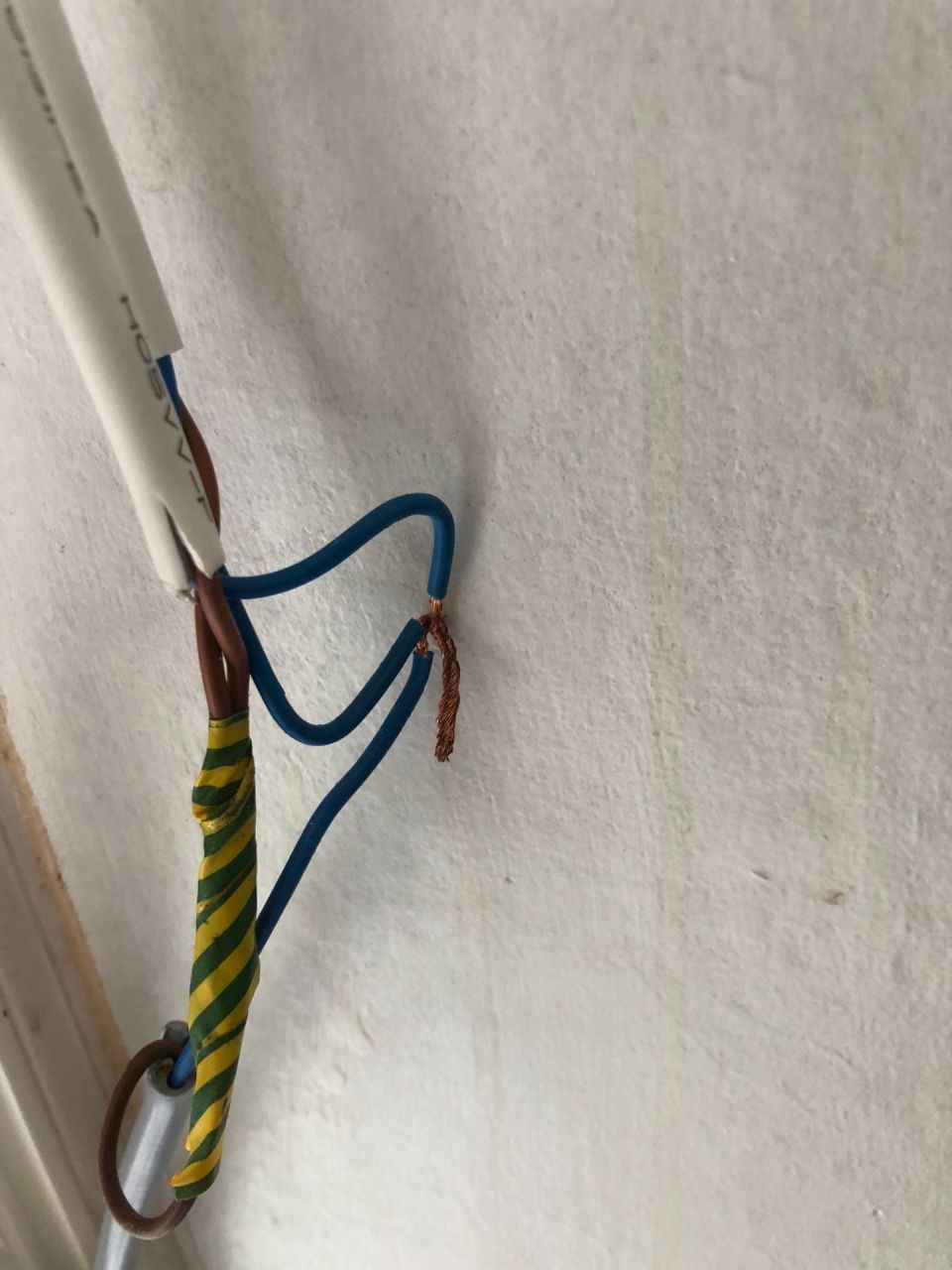

Il s'agit de supprimer ce morceau de goulotte moche qu'il y a entre les deux portes fenêtres
et mettre une connexion correcte à cette dérivation sauvage éxistante dans une goulotte plinthe que l'on voit sur une photo.
De : Voisins Le Bretonneux (78)
Aucun soucis pour le souple dans la gaine
Pas de problème pour la connexion dans la goulotte si elle reste accessible par démontage du couvercle.

une autre question pour complêter,comme il me faut rallonger les cables,donc par wago ou domino, sans doute wago pour moi , comme j'ai des conducteur en 1,5 mm rigide , je compte les utiliser jusqu'au point de granchement, dans goulotte accessible ,dans ce cas les wago tels que la photo permettent t'il de raccorder fils souple d'un coté, fil rigide de l'autre?
Je remets la photo
Env. 70 message Haute Garonne
C'est marqué dessus normalement, choisir ceux qui ont les symboles câble souple et rigide.
Il existe aussi des versions mixtes (extrait page de wago.com) :
"Borne de raccordement pour luminaires; Bouton-poussoir externe; sans contact de mise à la terre; 2 pôles; côté luminaire : pour conduct. rigides; côté inst. : pour tous conducteurs; max. 2,5 mm²; Température ambiante max. 85 °C (T85); blanc"
Oui ceux-ci permettent les 2 types de connexion
