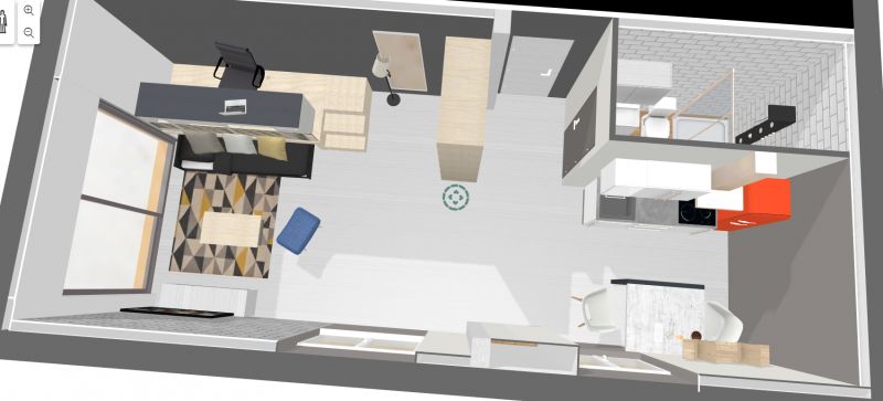

Donc ça fait à peu près comme sur le plan...
De : En Bauges (74)
Env. 20 message Loire
Ce nouvel aménagement est beaucoup plus optimisé pour l'estrade oui !
Du coup ça fait une cuisine plutôt spacieuse je trouve, au lieu d'une petite kitchenette
Dept : Loire
Voila ce que ça donne plus ou moins avec l'idée d'estrade ..
Mais je me demande du coup si j'ai assez de place avec le bureau pour pas être "coincé"
Dept : Loire

Oseven a écrit:Voila ce que ça donne plus ou moins avec l'idée d'estrade ..
L'idée de la pesudo mezzanine pour le bureau risque d'être assez sombre "dans un 'trou' sans lumière".
Allez dans votre garage, ouvrez la porte, mettez vous debout sur une chaise et observez...
N'oubliez pas  que vous avez un balcon au dessus de 3 m et bonjour la lumière...
C'est pas les 2 fenêtres à l'Est (pas très hautes) qui vont vous apporter un max de lumière toute la journée, décorées avec des barreaux en plus...
De toute façon, ce balcon existe, il faut bien faire avec! Alors à voir si Oseven préfère mettre son canapé dans ce trou sombre, selon votre expression ou son bureau.
Ensuite il faut voir aussi si il est plus simple, au point de vue réseau d'eau et évacuation de mettre la cuisine comme sur le dernier plan posté ou comme celui de la page 3. (mais ça, seul Oseven peut y répondre)

Haïko82 a écrit:
Ensuite il faut voir aussi si il est plus simple, au point de vue réseau d'eau et évacuation de mettre la cuisine comme sur le dernier plan posté ou comme celui de la page 3. (mais ça seul Oseven peut y répondre)
ca dépendra de l'évacuation. Pour l'arrivé ce n'est pas un soucis vu que ça vient du plafond, mais l'évacuation je ne sais pas où est ce que ça part sous le parquet, j'attends le retour de mon père.
sinon en général je trouve quand meme que c'est assez éclairé..
