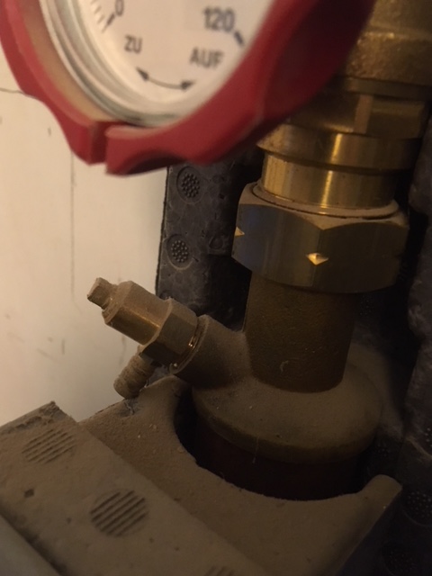

l'été dernier j'ai refait faire mon toit et on a été obligé d'enlever les panneaux solaire du chauffe eau sonnenkraft installé en 2010. Cela a été effectué par le plombier de l'entreprise de maconnerie.
Depuis il ne fonctionne plus comme avant... au départ on entendait des gargouillis lorsque la température montait sur le toit. Le plombier a repurgé le systéme et changé le glycol.
Quand il fait bien chaud et que les capteurs indique 120° on entend comme des coup de marteau venant du toit, puis on entend le circulateur qui se met en marche, ça arrive généralement vers 14H30. (Quand tout fonctionnait bien j'ai l'impression que j'entendais plus souvent le circulateur... mais c'est peut être qu'ne impression...)
Ensuite, le manomètre est tombé à 0 à froid et remontait dans la journée, aucune fuite détectée, le plombier m'a dit que c'était le vase d'expansion qui devait être HS et me l'a changé octobre 2017.
En avril 2018 le manomètre à nouveau à zero... le plombier est revenu, a rajouté un peu d'eau (volume minime).

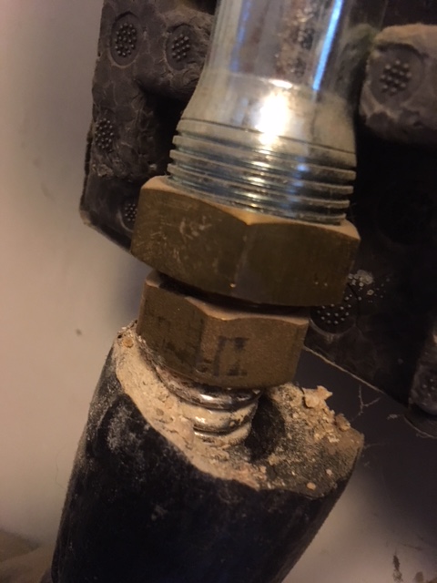

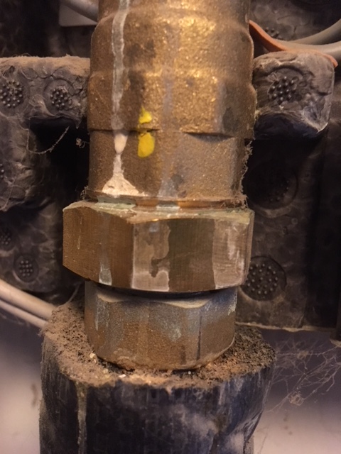

Et là rebelotte... j'ai remis un tout petit peu d'eau il y a deux jours et ce matin à  nouveau à zero... aucune fuite repérée... des traces de poudre beige sur le tuyau qui va dans le ballon niveau bas....
je n'ai plus confiance au plombier... ceux qui me l'ont installé pas trop non plus... j'aimerai avoir un avis, savoir d'où cela peut provenir...
j'ai lu qu'il existait un filtre du liquide capteur mais je vois pas où il est..., des poussières se sont peut infiltrées quand ils ont stocké le panneau lors des travaux? ils n'avaient pas bouchés les ouvertures... moi j'avais mis du plastique avec un élastique quand je m'en suis aperçu...
J'ai consulté les notices et vue qu'il y avait un système "Air jet" avec purge, le plombier l'a apparemment pas vu... je peux le faire?
Si vous pouviez m'eclairez sur ce qui pourrait causer tout ceci... merci par avance

Pour ce qui est de la perte de pression cela peut etre du a un joint fuyant. dans ce cas la le glycol vaporise et on ne voit jamais la fuite.
Il y a t'il une bouteille de purge sur le toit ?
Si non est ce que le remplissage a bien été fait avec une pompe électrique  ?
Combien de temps a duré ce remplissage ?
Si la purge a été mal faite et qu'il y a une fuite, il n'y a pas de circulation et ce bout dans les capteurs, résultats ils se bouchent.
Le circulateur qui se met en marche à 14h30 c'est pas normal dans le vaucluse, il devrait etre en route à 9 heures;
Votre sonde capteurs n'est elle pas HS ?
Je pense que c'est la premiere chose a regarder
Avec un métrix on regarde les valeurs de la sonde pour différentes températures
De mémoire les sondes capteurs sonnenkraft sont des PT1000

Env. 10 message Vaucluse
Bonjour, et merci
le circulateur se met en route le matin bien sûr, puis une fois la température atteinte il s'arrête.
Il n'y aurait pas de purge sur le toit.
Il y en a une (airjet) voir la quatrième photo, je l'ai vu il y a deux jours, je sais pas si le plombier l'avait vu... j'ai purgé et de l'air est sorti. Mais quand doit le faire, le matin à froid? l'après midi ou le soir? je suppose qu'on le fait chauffe eau débranché.
je pense pas que la sonde capteur soit HS, il y a qq jours elle montait à 120°, depuis que j'ai purgé vers 69° (il fait un peu moins chaud)
pour le "metrix" là j'y connais rien...
Je pense qu'il chauffe trop, et quand il arrive à 120° il doit y avoir une sécurité et un peu de glycol est éjecté... sur la notice j'ai vu la fonction okk et kmx pour refroidir le système mais je ne l'ai pas dans le menu... j'ai que ça:

Membre utile Env. 3000 message Bouches Du Rhone
Je pense que la sécurité est peut être un peu basse
Pour la purge du chauffe eau il faudrait la faire à froid et faire le complément nécessaire de glycol
Merci, j'ai activé ORC et mis 110° max, ainsi que OREF pour refroidir, celui là je comprends pas bien comment il fonctionne, actuellement capteur à 49° ballon bas 59°, ballon 62° et le circulateur s'est mis en route... Huh
j'ai aussi purgé avec airjet et remis un peu d'eau depuis ça fonctionne mieux, manomètre à 1 la nuit et 2,3 le jour.
ça fait moins le bruit coup de marteau depuis que j'ai mis 110° max, le bruit est atténué.
