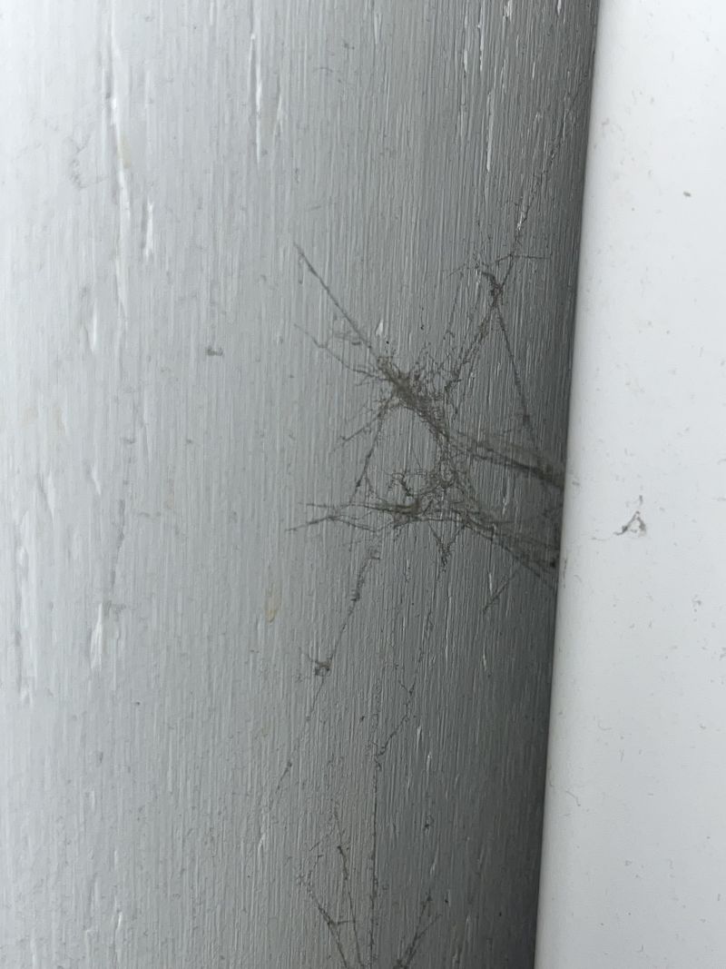

Bonjour je viens de faire l'acquisition d'une maison très humide et ferme + de 4 ans . lors du detapissaàge une plinthe s'est arrachée et ça vision m'a inquiété(photo)  ...
Je suis descendu pour voir le mure de la cave en dessous et le voici (photo)
La plinthe est gorgée d'eau ( 35%) Je suis assez inquiet .
Pouvez vous me donner votre avis svp ?
Bonjour, Eh bien oui, c'est inquiétant.
Cette cave dispose-t-elles d'aérations qui fassent courant d'air ?
En tout cas, il y a un sérieux problème.
L'ennemi de tous les champignons, c'est l'air sec et renouvelé. Reste qu'il semble y avoir beaucoup de dégats.
Le bois qu'on voit, où est-il situé ? dans les pièces habitables ? dans la cave ?
N'avez-vous pas un thermomètre hygromètre pour voir le taux d'humidité ?

Merci pour votre réponse .
Pour éclaircir la maison est restée fermée 4 ans mais moi j'en suis propriétaire que depuis 1 mois et 1/2 . La photo que vous voyez est une plinthe en bois de l'entrée zone d'ou provient une odeur d'humidité . Le mur est d'ailleurs bien attaqué  a cet endroit car très humide problème de remonté capillaire de la cave d'après un spécialiste de l'humidité quoi qu"il en soit un traitement sur ce point est prévu . La maison ce situe en pied de montagne village humide et en effet pas loin d'un ruisseau.  Ma crainte est la mérule car l'environnement est parfait pour cela cave à 80% d'humiditée avec grille d'entrée d'air mais pas suffisante je pense sol en dur en revanche seconde cave à 84% et sol en terre battue . Je pense ouvrir entre les deux pour faire circuler l'air et installer mon déshumidificateur en permanence ( modele électrique ) .

Env. 500 message Finistere
Ça dépend des régions, et des notaires.
Dans les régions terminées il y a obligation de faire un diagnostic termites, et de recenser par très précisément les autres types de parasites repérés.
En haut Garonne je ne sais pas, chez moi on a pas de termites, mais on a beaucoup de mérules, coniophores et autres joyeusetés.

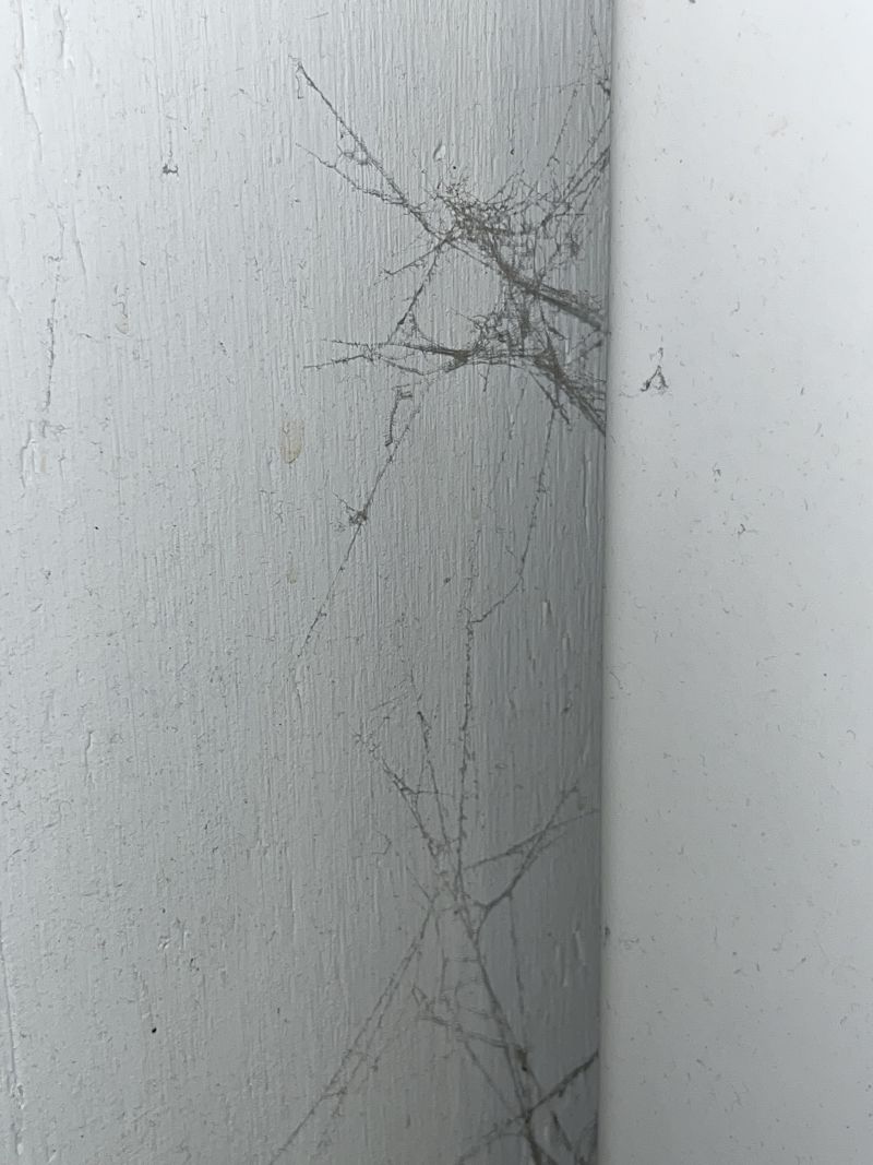

Sur la photo 1 je ne vois rien, la photo 2 je vous de la vrillette et de la pourriture molle, genre chaetobium, et idem sur la 3ème.
Dans votre cas, pour être serein, je ferais venir un expert en traitement de bois, il saura vous dire ce qu'il en est réellement.
Et effectivement, voyez ce qu'il est dit dans vos diagnostics.
Env. 40 message Haute Garonne
Apres analyse en laboratoire il ne s'agit pas de mérule mais de Phlébia SP . Pas trop d'info sur ce champignon ça vous parle ?

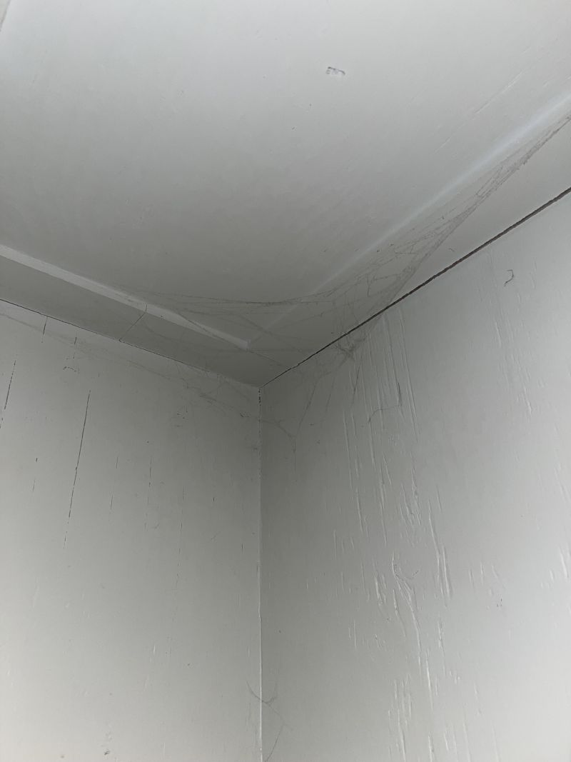

Env. 10 message
C'est tu un debut de merrule dans ma salle de bain sa? Yen a meme dans les coins de plafond
Bonjour Lesvesque262, quand on arrive quelque part, on commence par dire "Bonjour"!!!
Pour votre problème, très difficile de se prononcer, mais je commencerais par un traitement d'attaque type Swiffer...
