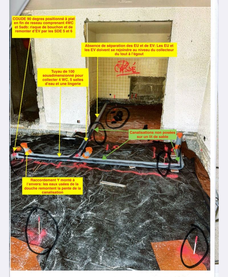

Je suis en train de réaliser des travaux dans une maison et voilà la canalisation faite par les artisans. Celle ci ne me semble pas conforme et reflète beaucoup de malfaçon Pouvez vous me le confirmer et me donner les articles de DTU pour appuyer votre point de vue.
Je vous remercie par avance.
Pour info l'eau s'évacue vers la gauche et la canalisation unique pour les EU et les EV en PVC 100 reprend 5 salles d'eau, 4 wc et 1 buanderie.
