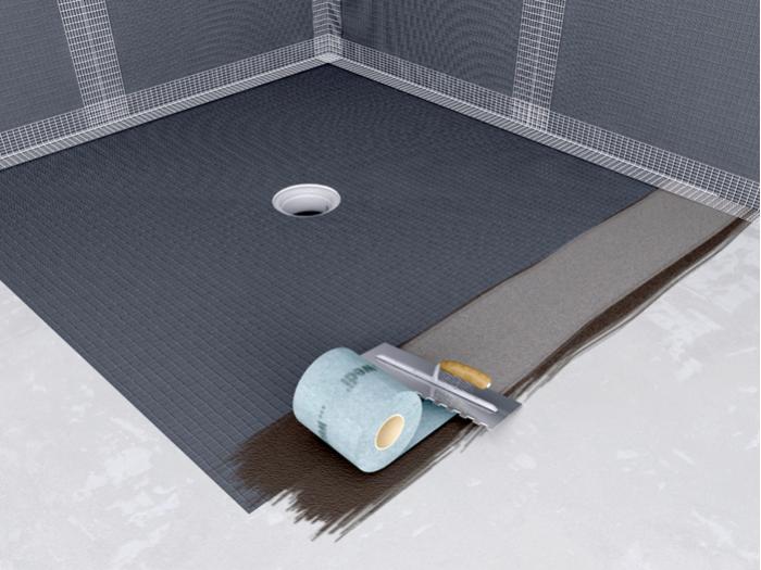

Suite à la réunion de mise au point + la lecture de différents surjet, j'ai besoin d'éclaircissement.
Dans notre ccmi nous avons la pose d'un receveur prêt à carrelé + la mise en place du carrelage
Nous nous gardons la faïence  ( pour le budget) .
j'ai donc demandé si la salle demain était étanchée => on m'a répondu que je devais tout faire
donc je suppose que je dois appliquer une protection à l'eau de type SPEC ou SEL et enfin coller ma faïence et faire mes joints
Pouvez vous me valider cela ?
Ce qui me bloc c'est que sur internet j'ai vue des bandes d'étanchéités à mettre entre la rainure du bac et la remonter des parois de douche ?
mais si le bac à receveur est placée sans ces bandes ? est ce obligatoire ? je me fais des frayeurs pour rien ?
c'est pas mon constructeur qui me rassure sur le sujet ....
je m'attends à trouver cela normalement
[/url][url=http://www.photocasting.eu/wp-content/uploads/2018/09/poresta_602_F-440x333.jpg]poresta_602_F-440x333.jpg

Il faut faire attention surtout quand c'est du placo.... Il n'aime pas l'humidité ! Donc une barrière totalement étanche est normale.
On prépare le siphon ultra plat et le coulage de la dalle  de mise à niveau car normalement vous avez un trou et vous devez tout mettre à niveau si c'est un receveur extra plat/à l'italienne. J'avais mis des plots de mises à niveau et j'ai ajusté à blanc.
Ensuite j'ai coulé la chappe de ciment pour arriver au même niveau que les plots moins deux mm.
Après un traitement à la résine intégralement avec la mise en place des bandes dans les coins du coté du receveur et avant la pose définitive de celui-ci. Deux couches de résine épaisse.
Vous collez le receveur. Vous mettez un joint étanche tout autour des murs. C'est la barrière n°2.
Vous placer votre faïence avec des joints contre l'humidité et en bas vous mettez encore un joint silicone.
Vous avez 3 à 4 barrières..... c'est étanche.

Il peut vous laisser le trou et faire le carrelage/chape  autour avec le tuyau pvc qui arrive + arrivée d'eau..... en espérant que dans ce cas il coupe bien autour du trou... Donc il fait un coffrage de la taille du receveur.
Mais si c'est possible le mieux est de finir au moment de la chape et avant le carrelage pour être plus précis.

donc normalement si je prends votre processus il s'occupe de la pose et donc de l'étanchéité autour du receveur et mois j'applique de la résine sur les mur de placo Bleu + faïence + joint + silicone
Dsl si je ne suis pas très clair. j'essaye de me projeter et savoir qu'est ce que je récupère sous quelle forme
et comment je continue pour finaliser la salle de bain
Membre super utile Env. 1000 message Ardennes
Difficile de mettre un ruban après.... donc il ne prévoit que la résine sur les murs (pour vous) et les joints.
