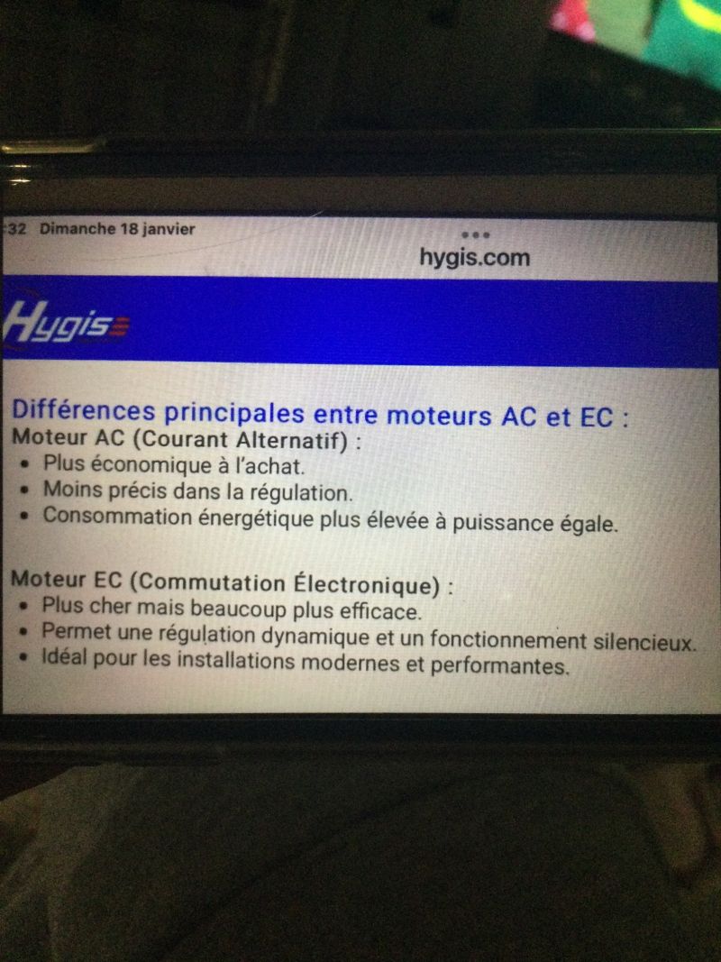

Merci beaucoup, et je viens donc de découvrir Hygis qui sont aussi présents en Alsace, super
Je vais tenter le coup avec une Infinity 2.0 B qui a un moteur EC.
Notre maison est neuve, je me demande bien pourquoi l'installateur a choisi un AC plutôt que EC...
Tu as la réponse juste avant

Pour 100 ou 200 € de différence, je ne comprends pas ce choix d'avoir mis un moteur AC...
