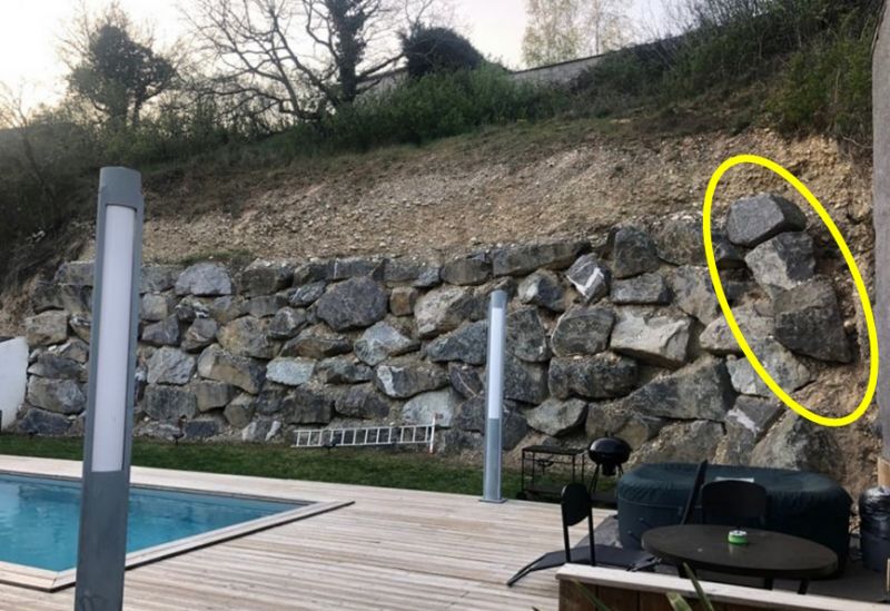

J'aimerais aménager mon enrochement (façade et petit bout de terrain au dessus) mais je n'ai pas d'idée :(
Quoi faire pour que cela fasse plus beau ; végétalisation ?, comment ? où?
Je le ferrais surement faire par un professionnel mais aimerais savoir auparavant ce qu'il est possible de faire, les idées que vous, vous auriez pour rendre cela plus beau.
L'enrochement a été fait avant la construction de la maison. Impossible désormais de faire rentrer un engin dans la propriété.
La façade rocheuse fait environ 4m de hauteur (Blocs de 400 à 700Kg)
Après la façade rocheuse, il y a un petit aplomb de 1.5m de largeur sur tout le long, puis après sur 2-3m de hauteur un terrain de Sable/Cailloux très très compacte :( puis sur le haut, environ 3-4m de terrain très légèrement en pente.
La personne qui a construit la maison avant prévu un enrochement en pallier (1.90 + 2m) mais je pense que le terrain était trop dur et à donc fait seulement une façade de 4m.
J'suis donc preneur de votre imagination !!

Le problème c'est surtout au dessus de l'enrochement non ?
Basiquement je dirai bâche (ça existe en coco, biodégradable plus sympa que le plastique qui finit par s'envoler) + plantes couvre sol. Si possible "sans entretien" même si tu peux arroser avec une perché (ou en invitant une bande d'adolescents à profiter de la piscine)

Oui au dessus j'avais pensé à ce que tu dis avec des plantes pouvant pousser dans ce type de terrain (sable/cailloux compacte) et demandant peu d'entretien
Sinon, c'est aussi comment cacher/aménager la mini façade compacte de sable/cailloux et aussi si c'est possible de faire pousser des plantes entre les gros rochers ?

Moi j'aimerais bien que Dideldid nous dises comment s'est comporté son talus en enrochements.
Car à la vue de la photo, je visualise que les blocs sont posés n'importe comment ; pas spécialement imbriqués les uns aux autres !
Et de plus, sur la droite de la photo, certains semblent être en équilibre !!!
