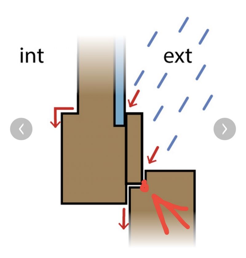

J’ai exactement le même problème avec la fenêtre de mon abri de jardin, avez vous trouvé une solution ?

Ah oui en effet ! Je n’avais pas vu la date du post.
Il faut que je trouve une solution sans passer par la case remboursement et reconstruction…
J’ai tenté un joint sur le dormant pensant que la fenêtre en appuie allait étancher mais non, c’est limite pire.
(Grosse Flèche rouge)

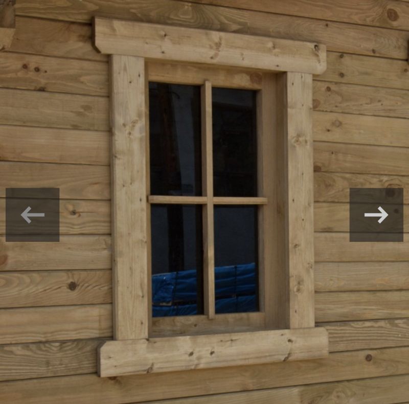

La fenetre ci-dessous. (Pris sur le net, vu l’heure je prendrais des photos demain de la mienne)

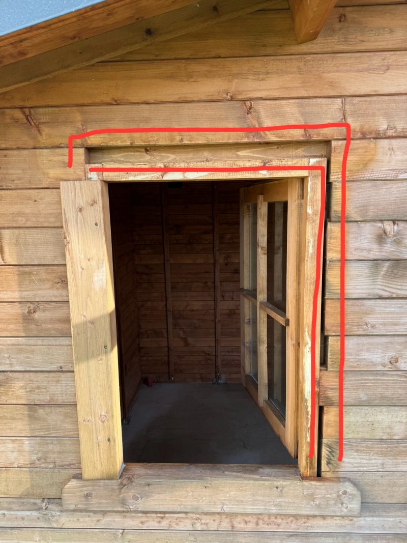

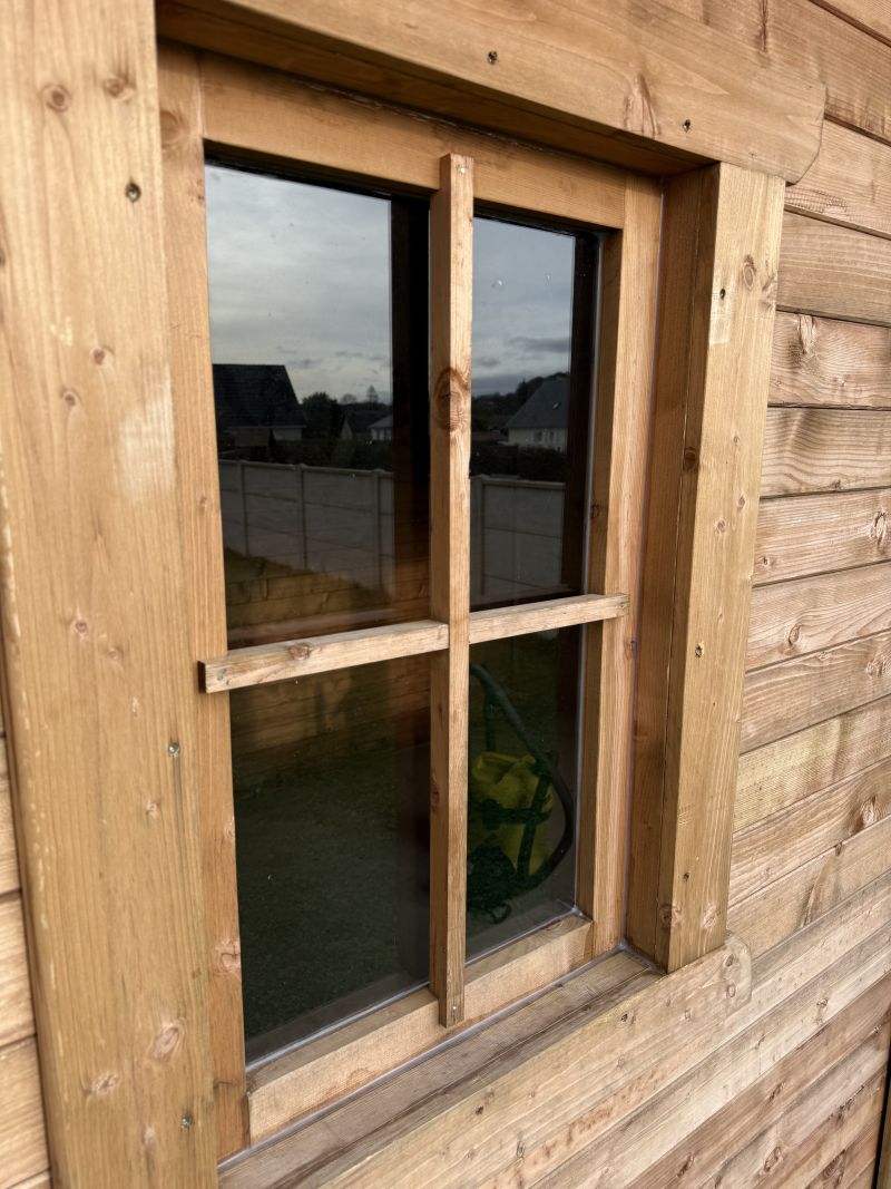

Voilà à quoi ça ressemble après dépose des lames de finition..
Je pense tenter un double joint silicone et ensuite repose des lames de finition.
Reste à trouver la solution miracle pour la jonction dormant/fenetre.

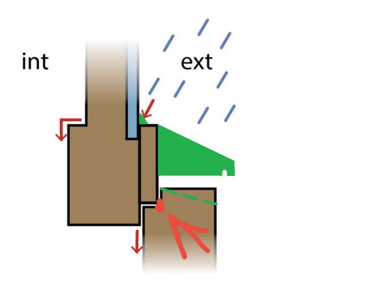

Hello,
Il faudrait commencer par repérer par où ça s'infiltre.
Avec un jet d'eau en mode pluie, c'est à dire pas trop fort, et provenant du haut.
Si ça s'infiltre par l'extérieur des lames de finition alors oui, le silicone dessous avant de les refixer peut aider.
Vous pouvez tester ça en bâchant la zone intérieure et en laissant les bords des lames exposés à l'eau. Si pas d'eau, le problème n'est pas là.
Ensuite, il manque une pièce essentielle, c'est le "jet d'eau" : c'est pour que l'eau qui ruisselle vers le bas de la fenêtre soit évacuée à l'extérieur.
Voir le schéma de lecoq au dessus.
Dans votre cas ça pourrait donner ça :
- un cordon de mastic d'étanchéité en bas du carreau pour que ça ne s'infiltre pas entre le carreau et la lame de finition (d'expérience, sur ces fenêtres rustiques / bas de gamme, il n'y a rien, pas de mastic, la vitre est juste posée la et la lame vissée par dessus)
- 2e point, essentiel mais plus compliqué selon votre outillage et vos compétences : Fabriquer un jet d'eau qui va repousser l'eau vers l'extérieur du mur. (avec la rainure, pour que l'eau "goutte" au bout, sinon ça peut remonter par en dessous)
- vous pouvez également raboter la partie inférieure pour donner une petite pente vers l'extérieur, pour évacuer l'eau qui peut s'infiltrer sous le jet d'eau, en cas de vent notamment (en pointillé sur mon schéma)
- Pour la rainure supplémentaire dans l'appui dont parle lecoq, c'est plus compliqué techniquement : il faut pouvoir défoncer une rainure, et percer l'appui en pente pour la faire se vider vers l'extérieur (je ne l'ai pas mis sur mon schéma, essayez déjà les points précédents)

Merci pour ta réponse rapide et tout ces détails !
Après réflexion sur les différentes solutions qui se présente, j’ai pris une décision plutôt radicale.. au final la seule fois où j’ai besoin d’ouvrir cette fenêtre c’est pour aéré afin d’enlever l’humidité suite aux fuites donc autant la condamné définitivement. Sa seule utilité et son apport en lumière dans l’abri.
Joint silicone Sika spécial extérieur dans le coin du dormant et aussi sur toute les parties externes, sur la jonction vitre/ossature fenêtre Et enfin deux joints autour de la fenêtre et ensuite plaquage des planches de finition. Avec ça si l’eau repasse …
