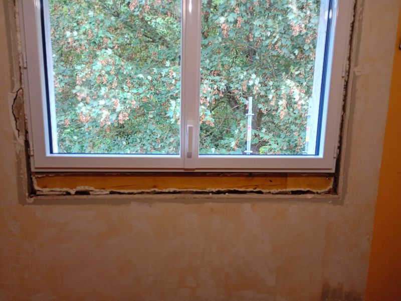

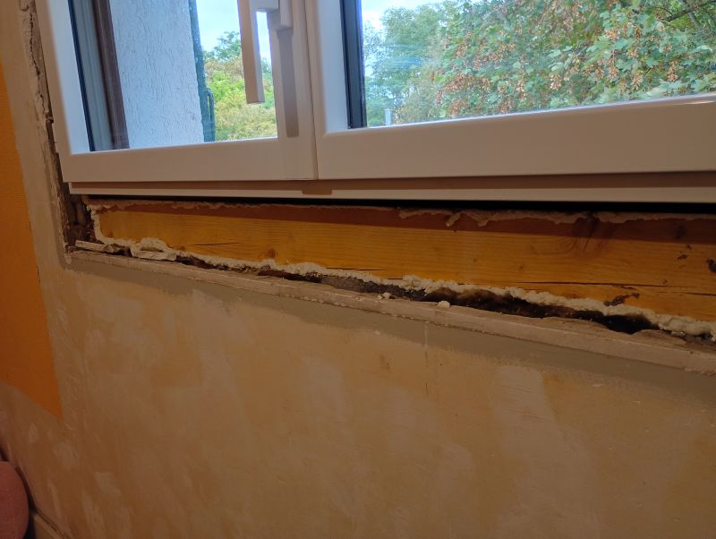

Comment vous y prendriez- vous pour combler le bas du mur pour rattraper le niveau du mur existant. Il y aura par la suite des cornière en aluminium pour l'encadrement de la fenêtre.
Longueur 1.55 mètre
Profondeur du trou  à fleur de mur 8cm
Hauteur du trou 12cm
Fond du trou : bois
Merci beaucoup.

Je maçonne une brique, suspente et fourrure pour ba13 à fleur du mur ou habillage complet du mur ? Ou autre.
Dept : Pas De Calais
Ancienneté : + de 1 mois
Env. 20 message Pas De Calais

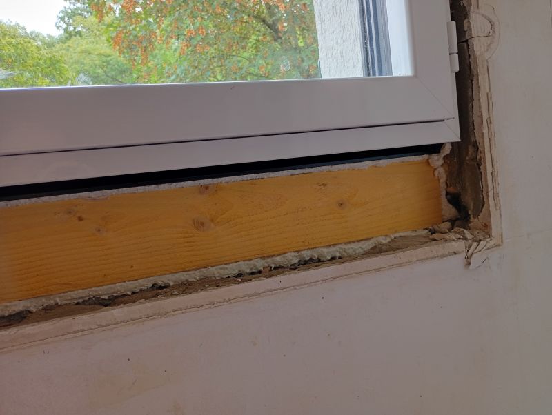

Voici mes pistes: j'ai la place pour positionner 2 fourures horizontalement, une en haut et une en bas de la cavité (les suspentes aux extrémités seraient fixées dans le mur et je mettrai une suspente au milieu pliée et vissée dans le bois) me permettant de placer 2 fourrures en retrait de 13mm par rapport au mur. Du coup un ba13 au dimension de la cavité puis bande etc. Je peux même placer de la laine de roche avant de fermer.

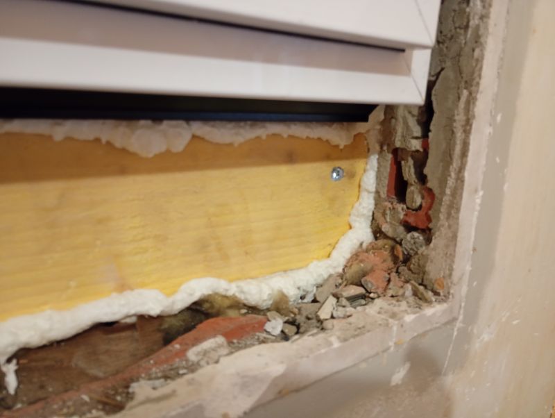

Ou bien je maçonne une brique tout du long mais cela va t'il être suffisamment solide car comme derrière c'est du bois je ne pourrai mettre convenablement du mortier que en dessous et sur le côté des briques.
Ou bien je rhabille l'ensemble du mur avec un ba13 en le collant.

Bonjour et déjà merci pour votre intérêt.
Je précise que en extérieur tout est étanche, que la fenêtre est équipée d'une petite tablette et qu'une couvertine en aluminium va venir en dessous de la tablette protégeant ainsi le bois de surélévation.

Franchement je laisserais tomber la brique maçonnée contre ton fond bois, le mortier ne prendra pas dessus et tu vas surtout emprisonner de l'humidité entre la brique et le bois, c'est le meilleur moyen de te créer un problème là où il n'y en a pas encore. Ta piste fourrures et placo est la bonne, tu fixes tes fourrures mécaniquement dans le mur et dans le bois, tu glisses de la laine de roche derrière et tu fermes, mais le point que je ne négligerais pas c'est la continuité de l'étanchéité à l'air au raccord avec la fenêtre et avec le bas du mur, sinon tu récupères de la condensation sur le bas de ta menuiserie, c'est le coin le plus froid et c'est le classique du genre. Ne colle pas tout au MAP, prévois des joints souples là où ça touche le bois et le sol parce que ça ne bouge pas pareil que le placo, et si c'est une pièce humide prends du placo hydro. Pour tes cornières alu, assure toi juste d'avoir un support ferme derrière, un placo seul en bord de cavité ne tiendra pas longtemps.

ossature métallique + placo (système genre Optima) pour moi, d'accord.
Si la fixation dans les murs de chaque coté pose problème vous pouvez fixer des appuis dans l'appui
bois pour cliper les fourrures ( à 10 cm maxi des murs) prevoir : appuis de chaque coté + au milieu
Comme déjà dit : isolant dans la cavité
Cdt

Bonjour et merci d'avoir pris de votre temps pour me répondre.
Je n'ai pas très bien compris " la continuité de l'étanchéité à l'air" et que me conseillez-vous pour y remédier?
Me parlez-vous de cet endroit : mon placo en bas de la fenêtre va arriver à 2/3 mm du bas de la fenêtre pour pouvoir y insérer la cornière en aluminium.
Mes murs sur les côtés sont solides mais dois-je compléter avec laine de roche l'interstice avant de coller la cornière?
Merci.
