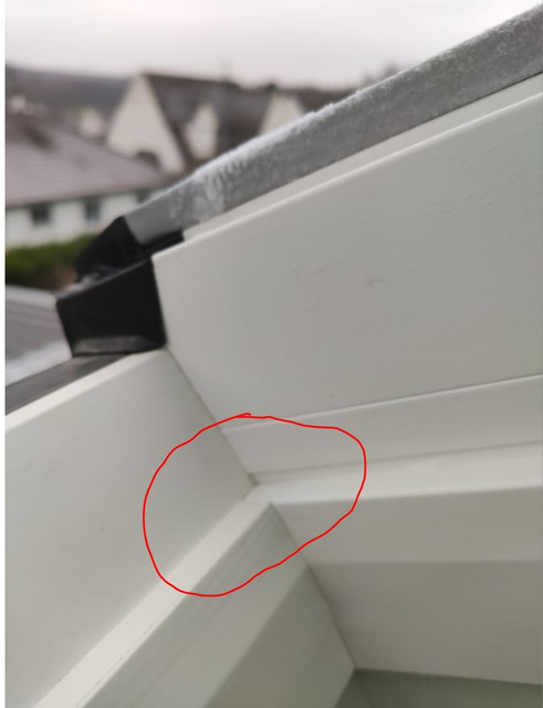

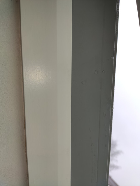

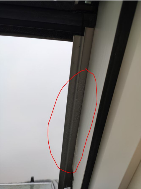

Avec ces températures, quand j'ouvre le Velux, je vois qu'il y a de la condensation sur les parois grise du dormant, là où vient s'appuyer le joint. Est ce bien normal ?
Il y en a également sur la partie métallique ou vient se positionner un velux en rotation en positon fermée.
Ce phénomène est accentué quand la barre d'ouverture est en position ventilation. Ce qui signifierai que l'air sort au lieu de rentrée de l'extérieur ?
Il n'y a t il pas un risque pour que cette eau rentre à l'intérieur, car j'ai déjà vue une ou deux gouttes passer par ici

En effet l'air sort plutôt qu'il ne rentre en hauteur car l'air chaud monte. (à moins d'avoir une VMC puissante et d'être super isolé à l'air)
Donc l'air chaud va condenser sur ce métal froid. La rosée va aussi faire de même.
La condensation des photos me parait normale et sans danger tant qu'elle ne se forme pas à l'intérieur. Un petit coup d'éponge de temps en temps si du moisi apparaît. Mon velux qui est au nord a toujours besoin de plus de nettoyage que l'autre.

Ce matin, ce que je pensais arriva, car en regardant , de l'eau avait belle et bien coulé depuis l'angle, toute la condensation a du s'accumuler à ce niveau, jusqu'à déborder jusqu'à l'intérieur. Résultat, une belle coulure sur le placo.
C'est tout de même étrange ce phénomène.
