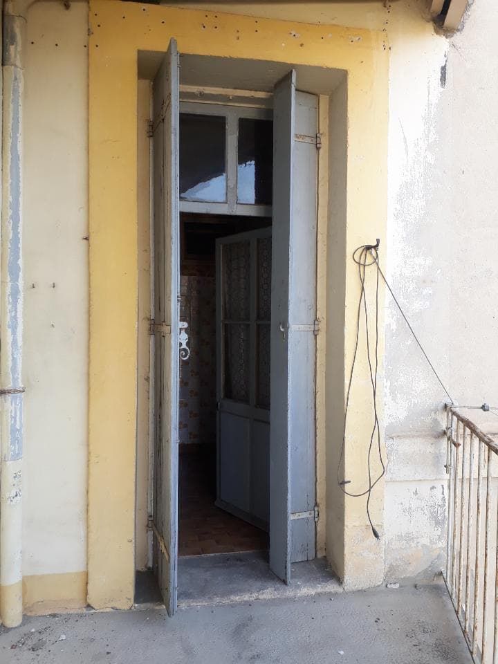

Je vais rénover un appartement dans un immeuble ancien (1900) et les murs sont en pierre d'épaisseur 50cm.

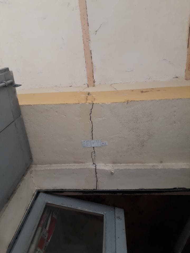

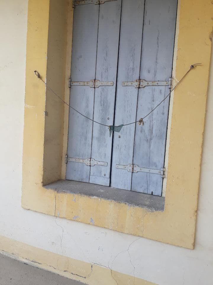

Je souhaite transformer une fenêtre en porte fenêtre. Je n'ai jamais fait ça, et ma question est de savoir s'il y a un risque sur la structure de l'immeuble ou s'il y a aucun soucis. Ou encore s'il faut faire des choses particulières (ajouter deux renforts au droit des tableaux sur la partie que je démoli, etc.). L'allège existante est déjà bien fissurée sur toute la largeur de l'appuis et sur la hauteur de l'allège.
Je vous joint des photos ci dessous :
Fênetre que je souhaite transformer en porte fenêtre :
Linteau bien fissuré de cette fenêtre, que j'ai prévu de nettoyer + reboucher la fissure. Elle n'a pas bougé depuis un moment (j'ai mis une jauge de fissure pour le vérifier) :
En gros je souhaite que ma fenêtre soit comme ça à la fin :

pas de souci pour ouvrir jusqu'en bas !
par contre si c'est une  "copro " il faut demander l'avis aux autres résidents .
