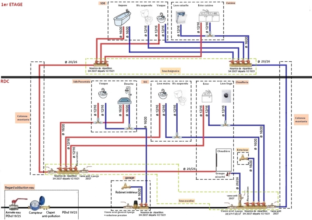

Nous sommes en cours d’acquisition pour une maison ancienne.
La plomberie étant d'origine(1969) celle-ci est entièrement à refaire, les anciennes installation ne correspondant pas à notre futur usage.
Voici mon schéma de principe pour le réseau que je prévoie de refaire en multicouche.
la chaudière sera à gaz et assurera naturellement le chauffage , circuit que j'ai totalement ignoré ici.
Les vasques sont simples, pas de douche ni baignoire hydro. la salle de bain rdc aura l'arrivée eau froide juste derrière le mur mais la ligne d'eau chaude fait 13m de longueur. c'est assez loin mais je n'ai pas le choix. tous les autres points sont compris dans les distances classiques (2M-8M)
Je me pose des questions en ce qui concerne les vannes munies de purgeur ( obligatoire ou pas ? )
Y a t-il des erreurs de conception de mon schéma?
au plaisir de vous lire et renseigner si besoin d'infos complémentaire.

Non pas obligatoire de placer des vannes a purges partout,
juste sur robinets qui donne a l'extérieur.

Ok donc je balance simplement une vanne à purge sur le robinet extérieur, est-il nécessaire d'en maintenir une sur l'installation générale? rien d'autre d'incohérent?

Bonjour ,
Les robinets de puisage avant le réducteur de pression ,
laisse de la place entre le réducteur de pression et la colonne montante
pour au besoin placé un adoucisseur ,
si le garage est hors gel pas besoin de vanne d'arrêt ,
les alim eau froide de l'évier de l'étage et du rez de chaussée
peuvent se faire en 12/16 ,
Merci.
Non rien d'incohérent
