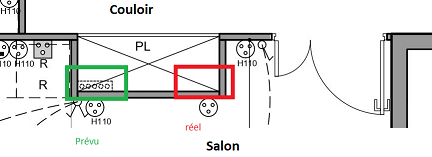

Une question de novice pour la construction d’un appartement en étage et l’emplacement d’un collecteur (pour le chauffage).
La dalle est en place et le trou où débouche les gaines (photo ci-dessous) est complètement décalée par rapport à l’emplacement prévu du collecteur (plan ci-dessous).
Le collecteur est prévu dans un placard (couloir adjacent au séjour), mais son emplacement tel que constaté, nous pose une contrainte importante si l’on souhaite ouvrir le salon sur le couloir. Nous n’avons pas encore pu avoir le promoteur pour nous renseigner dessus.
Est-ce que l’emplacement peut il être encore modifié ?

Salut
Erreur d'incorpo cela arrive parfois plan à l'envers ou mauvais appart heureusement c'est rare.
Ils vont piquer la dalle t'inquiète pas ils vont pas te mettre une nourrice au milieu d'un couloir.
Merci pour votre réponse, ça me rassure !

j'ai une autre question, sur la dimension du collecteur.
Il y a 7 arrivées prévues sur celui-ci.
Pour l'instant une estimation que l'on a obtenu du promoteur est une hauteur de 45 à 65 cm, une profondeur de 15 cm et une largeur de 60 à 115cm.
Ca nous semble très imprécis pour la largeur. Quelle largeur serait acceptable pour un tel collecteur ?
