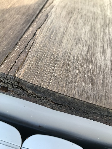

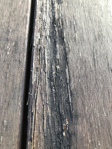

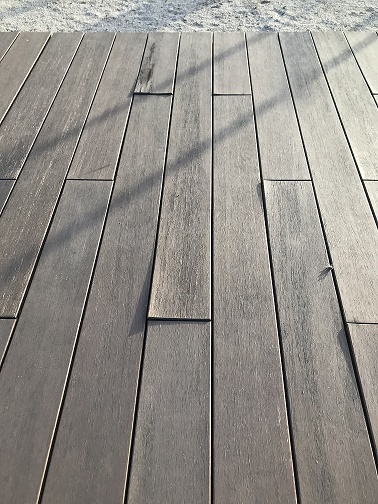

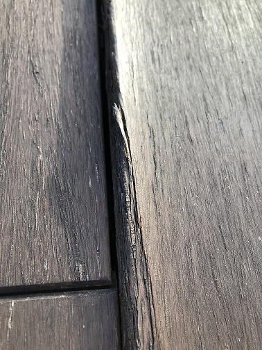

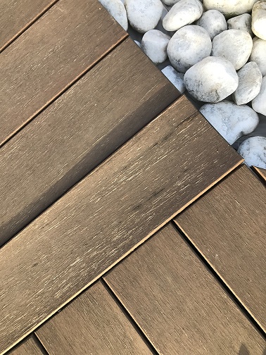

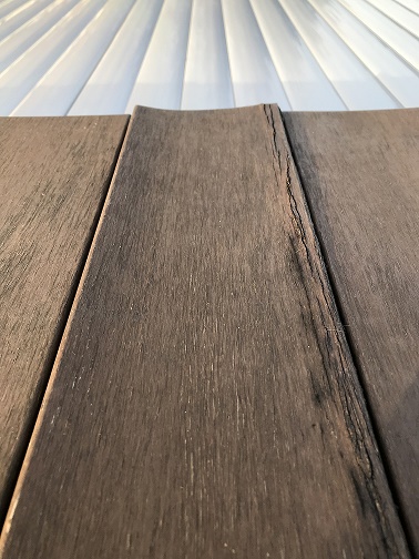

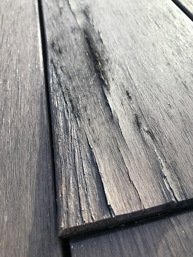

on visualise bien qu'il y a un gros soucis de fabrication si tes lames sont en place depuis seulement 2 mois.
Comme je le comprend, ce serait des lamelles de bambou collées les unes aux autres à forte pression et à chaud, agglomérées entre elles par une résine adaptées dont le fabricant doit garder le secret du contenu. (même si il n'est pas au point)
Par obligation, il doit y avoir bien des produits chimiques dans cette résine, mais c'est inévitable et presque "normal".
Mais ces désordres montrent bien que le procédé est à améliorer.
Le fait que cette couche de surface se dégrade, rend très problématique à court ou moyen terme l'exposition des lames aux intempéries : pluie et UV du soleil.
L'eau risque de continuer à rentrer dans le coeur de la lame jusqu'à la désintégrer doucement...
Mais ce n'est que mon avis qui n'est peut-être pas fondé !
Ce serait bien que bamboo supplier donne son avis.

nous sommes sur des matériaux agglomérés avec un pourcentage défini de colle.
L'eau s'infiltre dans les gerçures, lesquelles deviennent de plus grosses fissures, et les fibres se desolidarisent.... 😔😔
je connais pas trop ce procédé pour le bambou, mais pour avoir suffisamment recherché les procédés de fabrication de plusieurs marques de lame composite, j'ai compris que l'alchimie de fabrication reste complexe.
Il faut savoir doser le pourcentage de résine avec le reste des matériaux.
Il faut savoir faire la nuance entre le polyéthylène et le polypropylène
Il faut savoir doser les produits selon lames pleines ou alvéolées ; lames pleine "dans la masse" ou lame pleine avec un revêtement de surface, etc...
Et c'est pour cela qu'il y a à boire et à manger : on trouve de très bonnes marques qui proposent des produits qui durent de longues années, et malheureusement des enseignes qui distribuent des produits qui tiennent même pas une saison.
Je sais de quoi je parle, ma terrasse en lame composite a plus de 10 ans et est comme au 1er jour alors que la terrasse d'un collègue en lame composite BricoMerdo n'a pas tenue un été !
A la base, proposer du bambou est un geste fort côté environnement.
Et c'est certain que d'utiliser trop de produits chimiques pour cette résine dénote un peu le concept...
Mais il ne faut pas que la note écologique soit au détriment de la tenue du produit.
Je parle de généralités car je ne connais que trop mal le procédé.

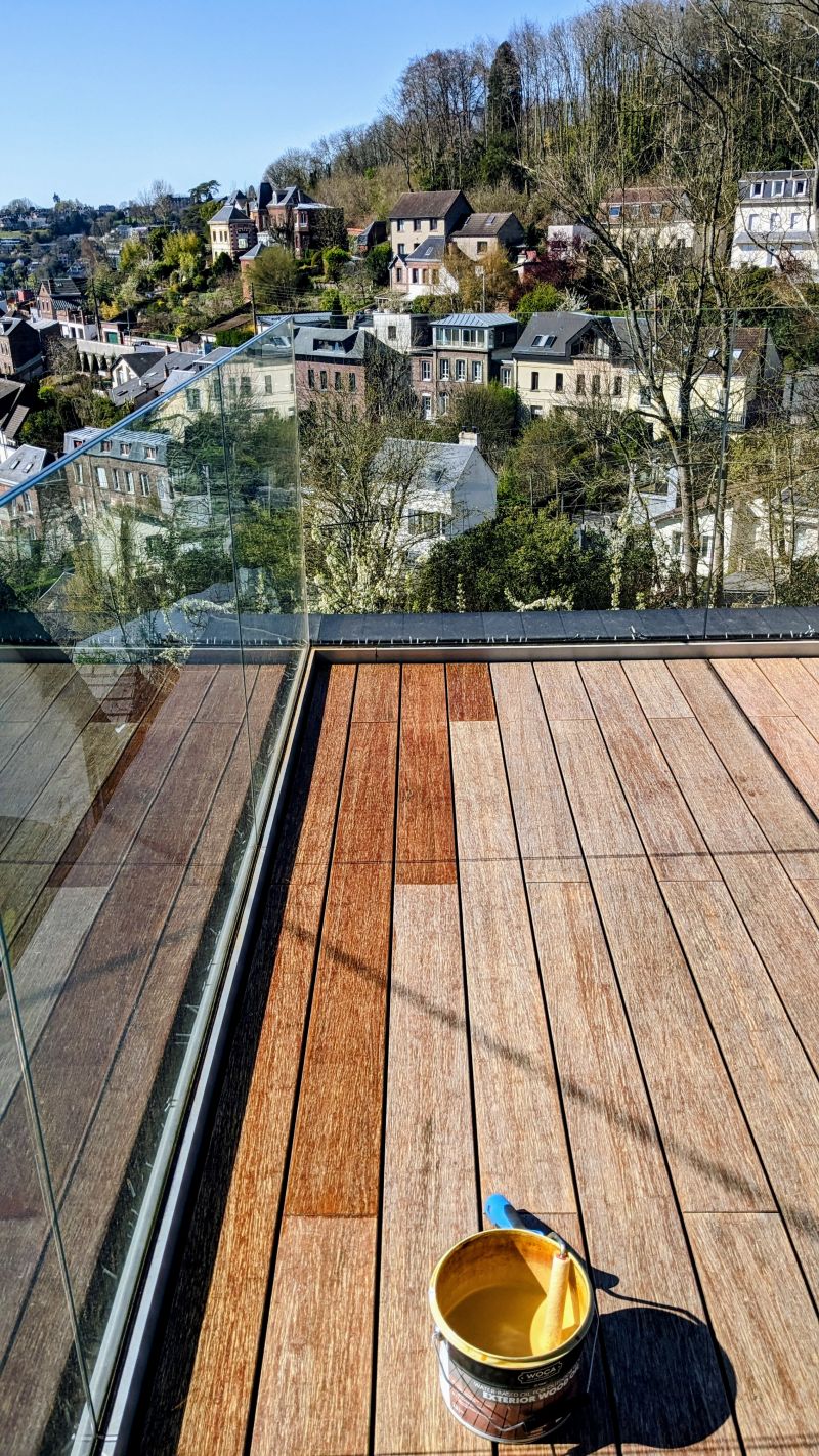

Je suis tout nouveau sur ce forum que j'ai découvert en cherchant des avis sur les lames de terrasse en bambou.
J'avoue être inquiet en lisant les retours d'expériences de certains.
Mon projet est le suivant : mettre des lames de terrasse naturelles dans une verrière non isolée non chauffée mais étanche (20m2).
Les variations de températures entre l'hiver (0°) et l'été en plein soleil (+50°) m'empêchent de mettre du bois "classique" sous risque de déformations.
Je pensais utiliser des lames bambou Dasso CTECH Cognac sur lambourdes exo, qu'en pensez-vous ?
Sachant qu'elles seront protégées des intempéries, croyez-vous que je risque le même genre de désagréments qu'en extérieur ?
Merci d'avance pour votre aide et/ou vos conseils.

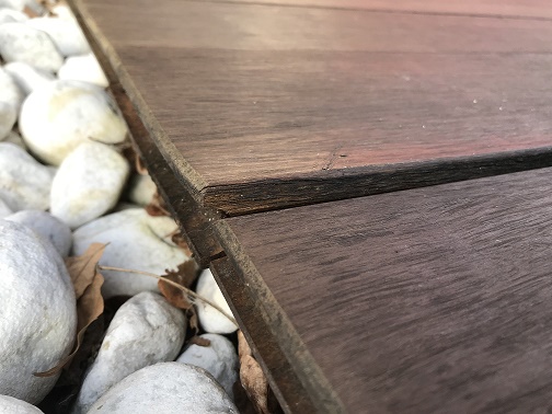

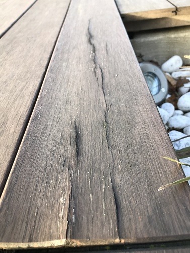

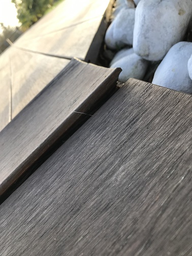

Je vais vous envoyer les photos de la terrasse (photos mars 2023 prises 2 ans après la pose ), sachant que les problèmes ont commencé 2 mois après la pose, le commercial de chez Dasso s'est déplacé, a reconnu le problème et a constaté que la pose a été faite dans les règles de l'art. Mais depuis silence radio, ni le distributeur qui est la maison Gabriel à Clermont ni Dasso ne bougent.

Je vous donne des petites nouvelles de ma terrasse. Le fabricant, le distributeur et représentant se sont déplacés pour constater le problème . Résultat : le fabricant nous indique que la terrasse n'est pas assez ventilée, alors qu'il y a 6 cm de jour sous la  terrasse et qu'elle est posée dans les règles de l'art, avec tous les conseils et produits achetés chez le revendeur. Bref, ensuite il y a beaucoup d'arbres autour !!!! les arbres sont à 100m de la terrasse. Tous les arguments sont utilisés pour nous faire culpabiliser et nous faire croire que c'est de notre faute. Aucune remise en question sur leur produit.
 1 mois  plus tard, nous recevons un mail du revendeur, qui nous annonce que le fabricant nous fournis tout le matériel nécessaire pour refaire la terrasse. étrange  , alors que c'est de notre faute, ils changent quand même le matériel?????
Seulement avant d'aprouver leur solution; je me suis excercée à retirer 1 visse , les têtes cassent. il y a des milliers de visses à enlever !!!! Je ne sais pas comment je vais enlever toute la terrasse ( 60 m2) , et surtout pour remettre la même chose avec le risque que cela recommence.

Env. 10 message Isere
Avez-vous des conseils suite aux problèmes de tarrasses en Bambou Moso?
Ma terrasse est exactement comme sur les photos de @Renaud40 et de @Agapanthe19.
Des gercures des fentes.....
Les échardes sont assurées ..
Pouvez-vous me donner des conseils sur la procèdure à suivre.
Le fournisseur est dispano à Saint Priest (69)
Dept : Isere
à part faire un scandale chez Dispano lorsqu'il y a beaucoup de monde en agence et te rendre au siège de Bambou Moso et faire de même (si cette enseigne existe encore !)...
En tout cas il faut faire un courrier aux 2 enseignes argumentés de photos.
C'est un Pro qui a fait la pose ? ; si oui, il faut lui adresser le même courrier.
Si c'est toi qui a fait la pose, plus qu'à espérer que tu as scrupuleusement respecté les préconisations imposées pour la pose, sinon adieu la garantie...
JC
Env. 10 message Haute Loire
Terrasse en bamboo moso à fuir!!!!!
installée depuis 1 an des fissures, gercures sont apparues .
Terrasse vraiment pas du tout esthetique et je suis perplexe face a la qualité et la durée du produit dans le temps 25 ans de garantie je n'ose pas imaginé l'état de la terrasse dans 25 ans .
Un conseil fuyez ce genre de terrasse .Les commerciales vendent du rêve mais la réalité est tout autre!
Bienur le vendeur le commercial...se renvoit la balle ils n'ont jamais vu ça, ou c'est normal !!!
Enfin bref vous avez payé une terrasse hors de prix pour vous retrouvez avec une terrasse pitoyable.

J'ai exactement le même problème. Des echardes apparaissent et peuvent même étre dangereuses...Terrasse posée en juillet 2022 (40 m2)
Dès le début, j'ai constaté ce pb qui s'est ampliflié. Le poseur est embêté...réunion faite avec le poseur, le fournisseur et un commercial de Moso : Moso ne prend pas en charge les lames défectueuses. Un geste commercial a été fait : 8 lames peuvent etre changées.. Ce produit est clairement de basse qualité. Pourtant, comme recommandé, tous les ans je passe le saturateur Sikkens CETOL WF 771. Le commercial m'a même dit que j'avais mal appliqué le saturateur. J'ai pourtant suivi leurs recommandations.
Bref, une honte. Produit à fuir. Faites passer le mot : ne vous faites pas avoir.

J'ai eu aussi des problèmes, échardes, tâches noires etc.
Le commercial moso vous a-t-il expliqué ce que couvrait les 25 ans de garantie affichés ?
De mon côté, je ponce légèrement ma terrasse avant d'appliquer une huile de marque Woca(c'est ce qui était recommandé par suite pas notice d'entretien de moso).
Le résultat est plutôt bien, je croise les doigts.

Ma terrasse a été posée en juillet 2022.
Fin deuxième année c'était pas génial, une lame changée et pas mal de fibres et tâches noires.
Ponçage rapide à 120 puis deuxième passage à 180 avant l'application d'une soirée couche d'huile. La photo précédente date d'avril 2026, à droite en clair autres ponçage et avant application de l'huile, à gauche autres application de l'huile.
(Je crois que je préfère l'huile à des produits à base de résine)
Néanmoins, si c'était à refaire, je ne choisirait pas ce type de lames et cette marque, hors de question de leur faire de la pub quand on voit le comportement du service après vente
