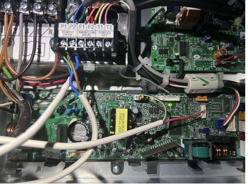

Nouveau membre Env. 10 message Lot Et Garonne
Si ça peut aider quelqu'un, j'ai eu ce problème récemment. Il s'agissait en fait d'une fiche mal insérée sur le circuit imprimé de l'unité intérieure, ce qui causait un problème d'alimentation électrique. J'ai repoussé un par un tous les connecteurs, et à un moment j'ai entendu un « clic ».
Je vous joins une photo : ce sont les connecteurs tout à droite, malheureusement on ne les voit qu'à moitié. Ils sont jaune, blanc et rouge.
