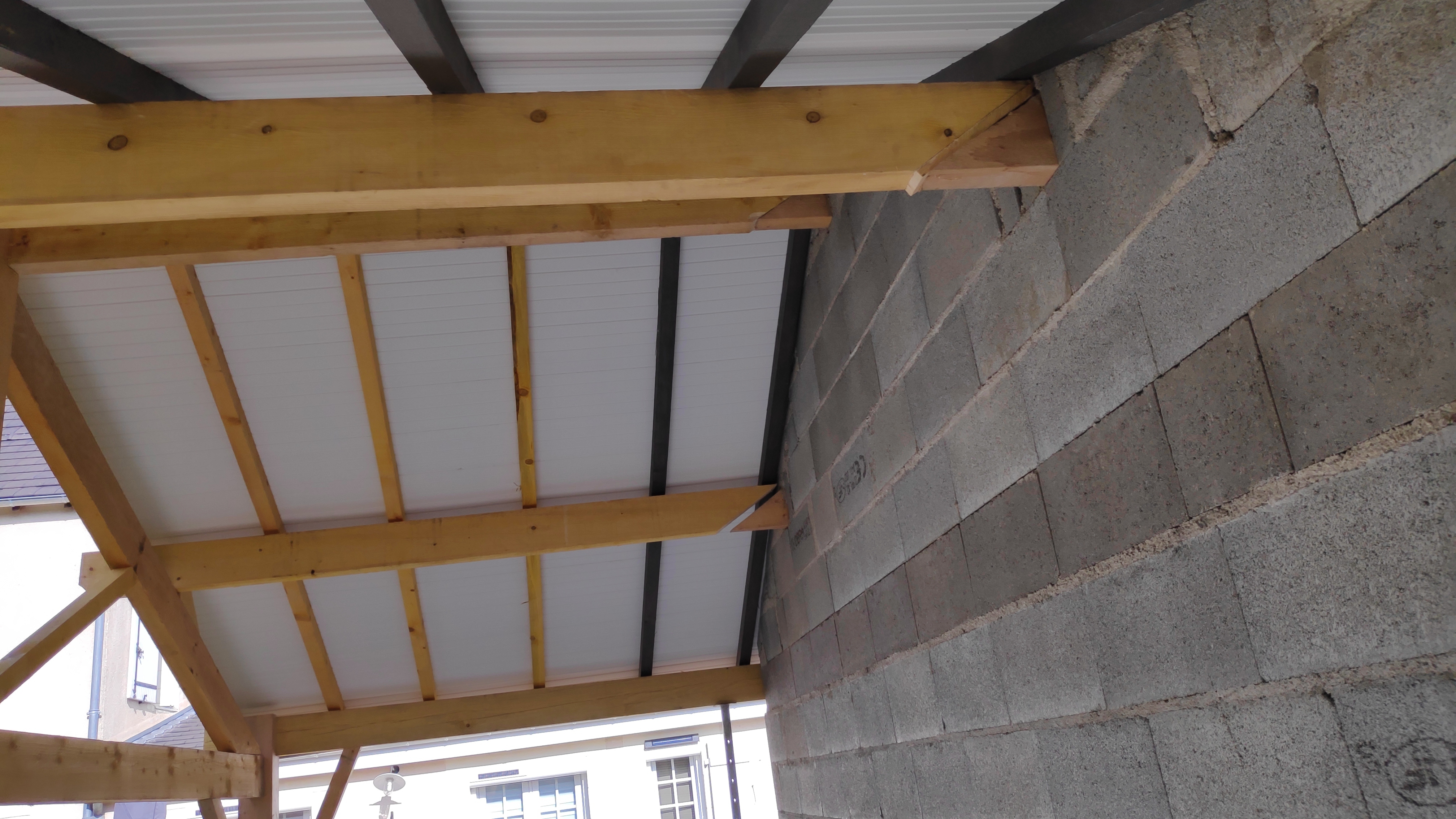

J'ai engagé un autoentrepreneur, il s'avère qu'il y a de gros problèmes:
l'apenti n'est pas dans l'allignement du garage,les poutes ne joignent pas celles du garages, elle sont vissées et non chevillées,les supports des poutes ne sont pas allignées et m'a dit qu'il les visserait 1 fois posées (c'est à dire en biais)
1 poutres est "rogée" à trois endroits pour le niveau, les ecartements intérieurs sont différents...
Je lui ai demandé de refaire l'apenti...
Vos conseils?

Magnifique travail de gros cochon Ohmy, ce monsieur n'est certainement pas charpentier. A votre place j’empêcherai l’accès pour éviter un accident. Sur la dernière photo assemblage entrait/poteau par vissage ca tiendra un certain temps .....
Le faitage est le poinçon ne sont même pas axés !!!!
Les joints en sifflet des pannes ont en parle pas.......
Assemblage lien et contrefiche par vissage c'est du travail de bricoleur du dimanche et encore je suis gentil.
Bref faite lui refaire, si il ne veut pas, engagé des procédures et le passage d'un expert il va bien rigoler.

C'est incroyable, tout le poids de la ferme tient sur 2 petit vis ?
Moi je ne lui ferais pas refaire. Ça ne ressemble pas à un truc fait à l'arrache par quelqu'un qui pourrait faire mieux si on l'obligeait. Ça ressemble à un travail fait par quelqu'un qui n'a simplement pas les compétences. Je pense qu'il vaudrait mieux chercher à se désengager et récupérer l'argent, pour faire refaire par un vrai charpentier.
Effectivement, il faudra sans doute passer par un expert (si ça n'est pas écroulé d'ici-là).

Que me conseillez-vous de faire à partit de cette photo (reprise sur poutres principales)?

Vous est-il possible de répondre à ma question avec la photo postée dessus:
Comment rattrapper les erreurs avec les poutres principales pour préparer le toit de l'apenti?

auzyris a écrit:Comment rattrapper les erreurs avec les poutres principales pour préparer le toit de l'apenti?
Entre les pannes qui tiennent en l'air par magie et la ferme à l'équilibre précaire, ça ne semble pas rattrapable autrement qu'en mettant tout à terre avant de recommencer.

auzyris a écrit:Merci.
Donc il faut que les poutres soient d'une seule longueur ?
En gros...votre "artisan" s'est planté sur la longueur des poutres et a essayé de les rallonger façon système D...alors oui faut remplacer les poutres ou alors les doubler avec des fourrures faisant toute la longueur et de chaque coté des poutres...

Rien n'est conforme à ce que l'on peut appeler une ferme de pied. Tailles à mi bois, aucun bois en ligne donc déséquilibre dans la prise en charge, pour les pannes on ne comprend pas vraiment pourquoi il a voulu se reposer sur celle de l'existant puisque l'idéal était de les sceller dans le pignon pour une bonne tenue de l'ensemble.. On ne parlera pas des entailles faites sur la pannes intermédiaire pour la passage des chevrons, des contres fiches dont l'angle ne sert à rien, du poinçon taillé à mi bois posé sur l'entrait et j'en passe. Je vous conseille de faire venir un expert car si vous en êtes là aujourd'hui je doute que votre artisan se déplace, il vous faudra engager une procédure, et refaire l'ensemble de ce qui a été fait..

Perso, je ne suis pas choqué par ce genre de travail, c'est tout à fait le genre de truc que j'aurais pu faire par moi-même pour moi-même. Bon certes je travaille beaucoup à l'économie et comme un sagouin dirons certains.
Ce que je vois sur les photos, c'est d'abord qu'elles ont été shootées à des périodes différentes de la construction. Donc entre les photos qui sont prises au milieu du chantier et celles une fois le chantier fini, vous nous montrez ce que vous voulez bien.
Si on reprends éléments par éléments :
Le choix des sections des poutres, pannes et chevrons  a l'air correct
L'entraxe des pannes et chevrons a l'air correct à vue de nez, encore que pour l'entraxe des chevrons j'ai un doute, ça à l'air au environ de 60cm
Le fait que cette pseudo charpente traditionnelle n'est en fait pas une charpente traditionnelle comme les anciens faisaient (i.e avec mortaises et tout le touin touin) est très classique. je vois ici tous les artisans charpentiers font comme ça. je suppose que c'est plus facile, il faut dire qui travaille encore avec des mortaises ?.
Un point important à étudier sont les forces appliquées, toujours à vue de nez ça a l'air pas mal (encore qu'il faut calculer tout ça). N'allez pas croire que ce sont les vis apparentes qui tiennent tout ça. Pensez plutôt à la gravité : les forces s'appliquent de haut en bas entre chaque éléments. et les vis ne servent certainement pas à supporter le poids.

Bien sûr que si, ce sont les vis qui supportent le poids. Regardez bien comment se font les descentes de charges : toute la ferme repose sur les deux vis plantées à chaque extrémité de l'entrait !

Alors je voudrais bien des détails. Sur quoi repose l'entrait selon vous ? Quel chemin suit la descente de charge pannes -> ferme -> poteaux ?

Ah si, je vois maintenant :
Effectivement pas sûr que l'entrait repose sur les piliers, mais peut-être est-ce mortaiser ? . Si ce n'est pas le cas les contre-fiches portent l'entrait
Je ne suis pas un professionnel. tout ce que je sais vient des erreurs passées et futures de mes bricolage.
Citation: Ah si, je vois maintenant :
Le gars, il aurait la dextérité pour faire une mortaise non-débouchante, mais pour le verrouillage de l'assemblage, il oublierait subitement tout ce qu'il a appris et il mettrait des vis en bout ? (en travers, pourquoi pas à la rigueur, mais en bout ?) Vraiment, je ne parierais pas sur la mortaise.
Oui, le contreventement porte sans doute un peu, mais ce n'est pas son rôle, et lui-même porte sur une seule pauvre vis...
Et les problèmes dans cet assemblage ne s'arrêtent pas là. Qu'est-ce qui empêche les sablières de s'écarter ? Les mêmes deux vis, qui là en plus travaillent arrachement, et par dessus le marché, elles sont vissées dans l'entrait en bois de bout, donc justement dans le sens où une vis n'a aucune résistance en arrachement. Je ne parle même pas de l'assemblage arbalétriers-entrait, qui semble tout autant olé olé (on n'a pas de photo avec le bon angle pour voir les vis, mais il est sans doute cohérent avec le reste).
Là, actuellement et en statique, ça tient. Mais avec quelques bourrasques qui tapent, je serais moins serein. D'autant plus que c'est ouvert sur 3 murs, donc le vent s'engouffre bien dessous, et en plus tout est sur poteaux donc on ne peut même pas compter sur la rigidité des murs pour empêcher tout ça de danser. Pour couronner le tout, c'est de la simple vis bichromatée en usage extérieur, donc si ça ne tombe pas tout seul dans l'immédiat, la corrosion s'en chargera rapidement.

Env. 20 message Vienne
Suite des évènements!
L'appenti a été refait, les problèmes de niveau toiture existent encore, mais quand même mieux.
2 tuiles de faitage terminent mal, y-a-il 1 solution car ce couvreur (amateur) me dit qu'il n'y a pas de solution?
